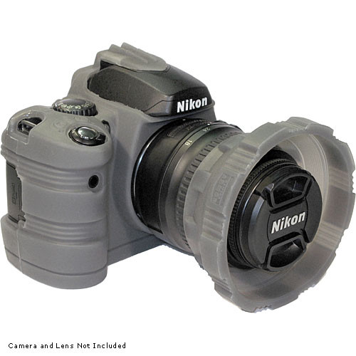

55-200 против 70-300, или 70-200 2.8
Kirja28
Сообщения: 35
Зарегистрирован: Сб фев 07, 2009 20:59
55-200 против 70-300, или 70-200 2.8
Сообщение Kirja28 »
Уважаемые коллеги!!
Помогите выбрать
Имею D60, 55-200 VR 4-5.6 объектив кажется мне не достаточно резким ну и темным местами и не хватает фокусного...((
Задумался обменять его на никон 70-300 VR, цена вопроса в 2а раза дороже, однако он боюсь что он тоже будет не достаточно резким?
Еще рассматриваю тамрон 70-200 2.8 этот экземпляр стоит уже 32тр. в алдусе но он без VR и тестов его я не нашел...(беглым взгядом)
из моих соображений плюсы что к последнему можно будет прекрепить конвертеры и должны быть сносно...?
цель - птичкофото (в перспективе думаю и тушку менять но не раньше чем через год)
MadFox
Сообщения: 9610
Re: 55-200 против 70-300, или 70-200 2.8
Сообщение MadFox »
я остался-бы на 55-200
70-300 - такой-же по светосиле.
для птичкофото лучше будет сменить тушку и купить AF 300 - он относительно дешев. и 300 мм.
тамрон 70-200 - медленный автофокус - все жалуются - почитайте. за птицами не успеет.
кстати ни один VR вам птицу не стабилизирует, так что выход - только светосила.
Via Est Vita
Kirja28
Сообщения: 35
Зарегистрирован: Сб фев 07, 2009 20:59
Re: 55-200 против 70-300, или 70-200 2.8
Сообщение Kirja28 »
MadFox писал(а): я остался-бы на 55-200
70-300 - такой-же по светосиле.
для птичкофото лучше будет сменить тушку и купить AF 300 - он относительно дешев. и 300 мм.
тамрон 70-200 - медленный автофокус - все жалуются - почитайте. за птицами не успеет.
кстати ни один VR вам птицу не стабилизирует, так что выход - только светосила.
Уже продал его....))
Теперь надо что-то выбрать или купить 70-300 или подкопить до более достойного ?
Какие будут мысли ?
Senna
Сообщения: 5428
Re: 55-200 против 70-300, или 70-200 2.8
Сообщение Senna »
Kirja28 писал(а): Уже продал его....))
Теперь надо что-то выбрать или купить 70-300 или подкопить до более достойного ?
Какие будут мысли ?
300/4 AF-S или его более старая безмоторная версия 300/4 EDIF AF.
MGA
Сообщения: 1105
Зарегистрирован: Пн май 26, 2008 08:28
Re: 55-200 против 70-300, или 70-200 2.8
Сообщение MGA »
более старая безмоторная версия 300/4 EDIF AF.
На Д60 blink ?
Никкор 70-300ВР - замечательный полнокадровый объектив, резкости на кроп хватит. Как раз впору придется на Д60, на ФФ тоже вполне достойно работает, продуманные конструктив и габариты. С родным 70-200 тушка будет выглядеть беременной, а развесовка для хвата будет далека от оптимальной имно.
"Не пытайтесь удивить помпезными снимками новобрачных у алтаря того, кто работает за предметным столом в морге!" (Коронер в отставке)
Senna
Сообщения: 5428
Re: 55-200 против 70-300, или 70-200 2.8
Сообщение Senna »
На Д60 blink ?
Так автор же написал выше что продал его. Или он не камеру имел ввиду? Тогда надо ясней выражаться, а то понимай его как хочешь. Какие уж тогда советы?
Kirja28
Сообщения: 35
Зарегистрирован: Сб фев 07, 2009 20:59
Re: 55-200 против 70-300, или 70-200 2.8
Сообщение Kirja28 »
Так автор же написал выше что продал его. Или он не камеру имел ввиду? Тогда надо ясней выражаться, а то понимай его как хочешь. Какие уж тогда советы?
Тушка D60
Продал 55-200,
Смотрю в сторону Тамрона 70-200/2.8 или Никон 70-300
АF-S 300/4 вами предложенный за сколько взять можно ?
Kirja28
Сообщения: 35
Зарегистрирован: Сб фев 07, 2009 20:59
Re: 55-200 против 70-300, или 70-200 2.8
Сообщение Kirja28 »
*Некоторый субъективизм*
Зменил штатный КИТ на Тамрон 17-50/2.8
После этого мне мой 55-200 вообще показался сплошное темное мыло.... поэтому и меняю его
Вот думаю над теле тамроном.....
с точки зрения цена/качество
Конечно охотно верю что такой же никон будет много лучше но цена порядка 70т.р. пока не подъемная
MGA
Сообщения: 1105
Зарегистрирован: Пн май 26, 2008 08:28
Re: 55-200 против 70-300, или 70-200 2.8
Сообщение MGA »
АF-S 300/4 вами предложенный за сколько взять можно ?
<noindex>http://www.ultrashot.ru/cash/info/3115131231.html</noindex>
1,5 кг, беременность Д60 будет близнецами smile .
"Не пытайтесь удивить помпезными снимками новобрачных у алтаря того, кто работает за предметным столом в морге!" (Коронер в отставке)
EV_Genyi
Сообщения: 335
Зарегистрирован: Ср июл 12, 2006 08:15
Re: 55-200 против 70-300, или 70-200 2.8
Сообщение EV_Genyi »
Kirja28 писал(а): Тушка D60
Продал 55-200,
Смотрю в сторону Тамрона 70-200/2.8 или Никон 70-300
АF-S 300/4 вами предложенный за сколько взять можно ?
Если ориентироваться на тушку D60, то лучше брать 70-300VR - он в два раза легче Никкора 300/4 и Тамрона 70-200/2.8, думаю байонет D60 не подходит для такой тяжёлой оптики
Ещё замечание - для сьёмки птиц 200 мм - маловато и вариант с Тамроном отваливается
На Nikkor 300/4.0 не будет автофокуса, а версия AF-s ещё тяжелее и дороже.
Так что по-любому 70-300VR - оптимальный вариант
Kirja28
Сообщения: 35
Зарегистрирован: Сб фев 07, 2009 20:59
Re: 55-200 против 70-300, или 70-200 2.8
Сообщение Kirja28 »
EV_Genyi писал(а): Если ориентироваться на тушку D60, то лучше брать 70-300VR - он в два раза легче Никкора 300/4 и Тамрона 70-200/2.8, думаю байонет D60 не подходит для такой тяжёлой оптики
Ещё замечание - для сьёмки птиц 200 мм - маловато и вариант с Тамроном отваливается
На Nikkor 300/4.0 не будет автофокуса, а версия AF-s ещё тяжелее и дороже.
Так что по-любому 70-300VR - оптимальный вариант
На тамрон думал конвертер поставить...
На скольок существенно потеря качеста?
MadFox
Сообщения: 9610
Re: 55-200 против 70-300, или 70-200 2.8
Сообщение MadFox »
На скольок существенно потеря качеста?
вопрос - с каким конвертером ?
ЗЫ: я-бы подумал о потере и так не великой скорости AF. подумайте тогда-уж о сигме 70-200, кстати очень удобные фокусные для "в городе погулять, людей поснимать"
Via Est Vita
Jeremy Clarkson
Сообщения: 573
Зарегистрирован: Вт апр 10, 2007 13:33
Re: 55-200 против 70-300, или 70-200 2.8
Сообщение Jeremy Clarkson »
Автор, простите, а вы стоимость решения с (моторным) Тамроном и конвертером считаете? Может проще тушку сменить и фикс отверточный найти?
Kirja28
Сообщения: 35
Зарегистрирован: Сб фев 07, 2009 20:59
Re: 55-200 против 70-300, или 70-200 2.8
Сообщение Kirja28 »
Автор, простите, а вы стоимость решения с (моторным) Тамроном и конвертером считаете? Может проще тушку сменить и фикс отверточный найти?
Думал, НО... эту тушку жена подарила и совсем не давно....в обЩем расстроится....
А если взять 70-300 то на скажем D90 или D300 будет умесно его ставить ?
serg dp
Сообщения: 2137
Зарегистрирован: Пт фев 01, 2008 23:35
Re: 55-200 против 70-300, или 70-200 2.8
Сообщение serg dp »
...А если взять 70-300 то на скажем D90 или D300 будет умесно его ставить ?
Хуже точно не будет... smile
<i>Противников гуманизма - на виселицу !</i>
Senna
Сообщения: 5428
Re: 55-200 против 70-300, или 70-200 2.8
Сообщение Senna »
Kirja28 писал(а): Думал, НО... эту тушку жена подарила и совсем не давно....в обЩем расстроится....
А если взять 70-300 то на скажем D90 или D300 будет умесно его ставить ?
ZЯ сё-таки рекомендую сменить тушку. Сразу получите доступ к огромному парку отличной автофокусной отвёрточной оптике. В том числе к светосильным фиксам. А если так тяжело расстаться с подаренной камерой - её можно оставить как вторую на подхвате. Для сравнения - тот же старый безмоторный 300/4 стоил до кризиса тысяч 14-15. Сейчас не знаю сколько, но наверно в пределах 20-ти тысяч. Вряд-ли больше. Получается по любому дешевле сменить камеру на тот же Д80 или Д90 и купить этот фикс, чем моторную версию. Которая, как я читал, хуже и конструктивно, и оптически.
M1GeL
Сообщения: 3312
Re: 55-200 против 70-300, или 70-200 2.8
Сообщение M1GeL »
насчёт байонет глупости всё, аф-с 80-200/2,8 там как то держался, но вот тушку, точнее, объектив, при этом держать - никакого удобства
Теперь в основном я здесь:
http://m1gel.livejournal.com/
Jeremy Clarkson
Сообщения: 573
Зарегистрирован: Вт апр 10, 2007 13:33
Re: 55-200 против 70-300, или 70-200 2.8
Сообщение Jeremy Clarkson »
Ещё кстати, как вариант Sigma 100-300 f4. Вроде мотор имеется встроенный. Цена правда маленькой не будет sad
MGA
Сообщения: 1105
Зарегистрирован: Пн май 26, 2008 08:28
Re: 55-200 против 70-300, или 70-200 2.8
Сообщение MGA »
JC
Те же полтора кило smile и отсутствие стаба, про развес - третий раз указываю!
Автор, берите 70-300ВР, и жену порадуете, и сами довольны останетесь и не только на Д60.
"Не пытайтесь удивить помпезными снимками новобрачных у алтаря того, кто работает за предметным столом в морге!" (Коронер в отставке)
Kirja28
Сообщения: 35
Зарегистрирован: Сб фев 07, 2009 20:59
Re: 55-200 против 70-300, или 70-200 2.8
Сообщение Kirja28 »
В итоге подумал про 70-300 б.у.
продают на форуме за 16900 здесь http://www.club-nikon.ru/forum/index.php?showtopic=27602
Думаете есть смысл брать б.у. данный вариант?
Jeremy Clarkson
Сообщения: 573
Зарегистрирован: Вт апр 10, 2007 13:33
Re: 55-200 против 70-300, или 70-200 2.8
Сообщение Jeremy Clarkson »
Coroner писал(а): JC
Те же полтора кило smile и отсутствие стаба, про развес - третий раз указываю!
Автор, берите 70-300ВР, и жену порадуете, и сами довольны останетесь и не только на Д60.
Ну а что тут поделать легко и светло, и длинно не бывает. smile Вдруг вес (и развесовка) для Kirja28 это не преграда. А вообще я согласен, что нужно брать 70-300 vr smile
Kirja28 писал(а): В итоге подумал про 70-300 б.у.
продают на форуме за 16900 здесь http://www.club-nikon.ru/forum/index.php?showtopic=27602
Думаете есть смысл брать б.у. данный вариант?
ИМХО дорого. На барахолке foto.ru бывали предложения дешевле. Да и новый в магазине, кажется чуть более 19 тыс.
MGA
Сообщения: 1105
Зарегистрирован: Пн май 26, 2008 08:28
Re: 55-200 против 70-300, или 70-200 2.8
Сообщение MGA »
Имно Вы давно на реальные ценники не поглядывали:
<noindex>http://www.onlinetrade.ru/cash/info/35904.html</noindex>
blink
"Не пытайтесь удивить помпезными снимками новобрачных у алтаря того, кто работает за предметным столом в морге!" (Коронер в отставке)
Jeremy Clarkson
Сообщения: 573
Зарегистрирован: Вт апр 10, 2007 13:33
Re: 55-200 против 70-300, или 70-200 2.8
Сообщение Jeremy Clarkson »
Coroner писал(а): Имно Вы давно на реальные ценники не поглядывали:
<noindex>http://www.onlinetrade.ru/cash/info/35904.html</noindex>
blink
Ну если в онлайнтрейд сошли с ума, то я не виноват smile <noindex>http://www.foto.ru/nikon_af-s_vr_zoom-nikk...5,6g_if-ed.html</noindex> <noindex>http://pleer.ru/_13763.html</noindex>
MGA
Сообщения: 1105
Зарегистрирован: Пн май 26, 2008 08:28
Re: 55-200 против 70-300, или 70-200 2.8
Сообщение MGA »
В Плеере плюсуют %, вот дешевле <noindex>http://www.fotomatrix.ru/wmc/accessories/?id=1176369534</noindex>, кто меньше smile ?
Сегодня днем надо прозвонить, ради любопытства, о реальности цен.
"Не пытайтесь удивить помпезными снимками новобрачных у алтаря того, кто работает за предметным столом в морге!" (Коронер в отставке)
Jeremy Clarkson
Сообщения: 573
Зарегистрирован: Вт апр 10, 2007 13:33
Re: 55-200 против 70-300, или 70-200 2.8
Сообщение Jeremy Clarkson »
Coroner писал(а): В Плеере плюсуют %, вот дешевле <noindex>http://www.fotomatrix.ru/wmc/accessories/?id=1176369534</noindex>, кто меньше smile ?
Сегодня днем надо прозвонить, ради любопытства, о реальности цен.
Да, что точно в плеере плюсуют 2% кажется.
Kirja28
Сообщения: 35
Зарегистрирован: Сб фев 07, 2009 20:59
Re: 55-200 против 70-300, или 70-200 2.8
Сообщение Kirja28 »
В Фото.ру реально есть за 19800 заходил держал на днях
чуть дешевле в алдусе было 19200 кажется, но там серый скорее всего (алдусовая гаранти 1 год)
в фото ру в ТЦ Панорама белый никоновский
Отвечая на предыдущие посты, вес не проблема т.к. бегать 15 км с ним на изготовку не собираюсь. Если так можно сказать объектив выходного дня...,)
Думаю вопрос исчерпан,
Так и не нашел сторонников тамрона в этой ветке..))
Буду брать 70-300...)
EV_Genyi
Сообщения: 335
Зарегистрирован: Ср июл 12, 2006 08:15
Re: 55-200 против 70-300, или 70-200 2.8
Сообщение EV_Genyi »
Kirja28 писал(а): В итоге подумал про 70-300 б.у.
продают на форуме за 16900 здесь http://www.club-nikon.ru/forum/index.php?showtopic=27602
Думаете есть смысл брать б.у. данный вариант?
Брать б\у смысл есть, но не дороже 16000 т.к. за 19000 с хвостиком можно купить новый
Естественно всё проверить нужно и попросить у продавца сутки-мани-бэк, если с обьективом всё о-кей продавцы охотно принимают это условие
EV_Genyi
Сообщения: 335
Зарегистрирован: Ср июл 12, 2006 08:15
Re: 55-200 против 70-300, или 70-200 2.8
Сообщение EV_Genyi »
Отвечая на предыдущие посты, вес не проблема т.к. бегать 15 км с ним на изготовку не собираюсь. Если так можно сказать объектив выходного дня...,)
Я рассуждал примерно также, но после выхода на фотоохоту со связкой Nikkor 80-200/2.8+kenko1.4x резко отпала охота. Стоять в засаде по 20-30 минут с таким весом на вытянутых руках тяжело. Нужен штатив, или привычка
MGA
Сообщения: 1105
Зарегистрирован: Пн май 26, 2008 08:28
Re: 55-200 против 70-300, или 70-200 2.8
Сообщение MGA »
вес не проблема
Проблема в развесовке rolleyes : центр тяжести будет сильно смещен вперед, что без опоры (монопод, трипод) создает трудности с фиксированием аппаратуры в руках при съемке.
"Не пытайтесь удивить помпезными снимками новобрачных у алтаря того, кто работает за предметным столом в морге!" (Коронер в отставке)
МАИ
Сообщения: 2
Зарегистрирован: Вт июл 22, 2008 16:13
Re: 55-200 против 70-300, или 70-200 2.8
Сообщение МАИ »
Пользовался 55-200 два года, линза неплохая, однако для меня он был коротковат. Тоже хотел приобрести 70-300, но платить больше 20 тысяч за достаточно посредственное стекло не захотел (еще совсе недавно оно стоило 15-16). Недавно приобрел Токину 80-400 за 20 тысяч (сейчас она стоит 23) и доволен как слон. В связке с Токиной 16-50/2.8 получилась великолепная тревел пара. Плюсы - приемлемые габариты (меньше, чем 70-300), конструктив - железо (при этом вес не напрягает - всего 1 кг), достаточно светлый, быстрый автофокус (с Д300). Вообщем, данное стекло сейчас в 80 % случаев является основным для меня. По характеристикам нисколько не уступает Никкору 80-400, хотя стоит дешевле более чем в два раза. Весьма советую. Очень хорош для съемок пичужек, городских зарисовок и т.п.
serg dp
Сообщения: 2137
Зарегистрирован: Пт фев 01, 2008 23:35
Re: 55-200 против 70-300, или 70-200 2.8
Сообщение serg dp »
...Весьма советую. Очень хорош для съемок пичужек, городских зарисовок и т.п.
...Особенно на Д60.
<i>Противников гуманизма - на виселицу !</i>
abaha
Сообщения: 54
Зарегистрирован: Вт окт 21, 2008 09:44
Re: 55-200 против 70-300, или 70-200 2.8
Сообщение abaha »
Брал прошлой весной 70-300 и был приятно удивлён. Очень резкое стекло, совсем не тяжёлое. Фокус быстрый, кольцо зума очень удобное и вообще только положительные впечатления. Посредственным ни как не назову, минус только светосила, но в хорошую погоду птички будут очень рады. smile
serg dp
Сообщения: 2137
Зарегистрирован: Пт фев 01, 2008 23:35
Re: 55-200 против 70-300, или 70-200 2.8
Сообщение serg dp »
Брал прошлой весной 70-300 и был приятно удивлён. Очень резкое стекло, совсем не тяжёлое. Фокус быстрый, кольцо зума очень удобное и вообще только положительные впечатления. Посредственным ни как не назову, минус только светосила, но в хорошую погоду птички будут очень рады. smile
Сергей Осипов именно с этим объективом заработал более чем заслуженное имя - <noindex>http://birds-photo.com/</noindex>
да и не объективом единым...
<i>Противников гуманизма - на виселицу !</i>
EV_Genyi
Сообщения: 335
Зарегистрирован: Ср июл 12, 2006 08:15
Re: 55-200 против 70-300, или 70-200 2.8
Сообщение EV_Genyi »
serg dp писал(а): Сергей Осипов именно с этим объективом заработал более чем заслуженное имя - <noindex>http://birds-photo.com/</noindex>
да и не объективом единым...
Спасибо за ссылку, интересный сайт отличные фото
Valerych
Сообщения: 71
Зарегистрирован: Чт авг 28, 2008 19:15
Re: 55-200 против 70-300, или 70-200 2.8
Сообщение Valerych »
Господа, приветствую! Если у вас есть такая возможность, выложите плиз фото D40 или D60 в совокупности с 70-300 ВР и 55-200 ВР, спасибо заранее, так как габариты трудно себе представить имея только геометрические размеры объективов.
Водку? На пляже? Горячую? Из мыльницы? С удовольствием!
Ardein
Сообщения: 1047
Зарегистрирован: Чт май 08, 2008 16:43
Re: 55-200 против 70-300, или 70-200 2.8
Сообщение Ardein »
D40 + AF-S 55-200 VR
<noindex>Изображение</noindex><noindex>Изображение</noindex><noindex>Изображение</noindex>
конструкция получается ОЧЕНЬ легкая smile
Nikon D850, D810, F100
AF-S 50/1.4G, AF-S 105/2.8G VR, AF-S 24-70/2.8G, AF-S 70-200/2.8G VRII, AF-S 200-500/5.6E VR, Зенитар-N 16/2.8
SB-800 x2, SD-8A, Manfrotto 679B + 486RC2 + 327RC2, GorillaPod Focus
Kraski-Vetra.Art
Valerych
Сообщения: 71
Зарегистрирован: Чт авг 28, 2008 19:15
Re: 55-200 против 70-300, или 70-200 2.8
Сообщение Valerych »
Спасибо большое за фото, весьма неплохо, а вариант с 70-300 может кто-нибудь выложить?
Водку? На пляже? Горячую? Из мыльницы? С удовольствием!
Re: 55-200 против 70-300, или 70-200 2.8
Спасибо большое за фото, весьма неплохо, а вариант с 70-300 может кто-нибудь выложить?
А что Вас интересует? Картинки, снятые на это стекло, или картинки самого стекла?
У меня сейчас в качестве штатника связка 24-70/2.8 + 70-300 VR (и с ними собираюсь пересаживаться на полный формат). При переходе с одного на другого я практическии не замечаю разницы в качестве изображения. Но после 24-70 телевик 70-300 кажется легеньким и маленьким smile
Примеры фотографий, снятых на 70-300 VR:
<noindex>http://img-fotki.yandex.ru/get/2711/julysh...0_6f8d9971_orig</noindex>
<noindex>http://img-fotki.yandex.ru/get/37/julysha2...3_4ab423d9_orig</noindex>
Valerych
Сообщения: 71
Зарегистрирован: Чт авг 28, 2008 19:15
Re: 55-200 против 70-300, или 70-200 2.8
Сообщение Valerych »
А что Вас интересует? Картинки, снятые на это стекло, или картинки самого стекла?
Именно стекло 70-300 и именно нацепленное на Д40 / Д60, с целью оценить габариты, картинки с этих стекол имел удовольствие рассматривать, понравилось.
Водку? На пляже? Горячую? Из мыльницы? С удовольствием!
Ardein
Сообщения: 1047
Зарегистрирован: Чт май 08, 2008 16:43
Re: 55-200 против 70-300, или 70-200 2.8
Сообщение Ardein »
Если погуглить, то можно найти...
P.S. пока гуглил, наткнулся на такую забавную конструкцию rolleyes
Nikon D850, D810, F100
AF-S 50/1.4G, AF-S 105/2.8G VR, AF-S 24-70/2.8G, AF-S 70-200/2.8G VRII, AF-S 200-500/5.6E VR, Зенитар-N 16/2.8
SB-800 x2, SD-8A, Manfrotto 679B + 486RC2 + 327RC2, GorillaPod Focus
Kraski-Vetra.Art
Valerych
Сообщения: 71
Зарегистрирован: Чт авг 28, 2008 19:15
Re: 55-200 против 70-300, или 70-200 2.8
Сообщение Valerych »
Если погуглить, то можно найти...
Спасибо, весьма немалое стеклышко.
Водку? На пляже? Горячую? Из мыльницы? С удовольствием!
vito002
Сообщения: 538
Зарегистрирован: Пн фев 09, 2009 15:01
Re: 55-200 против 70-300, или 70-200 2.8
Сообщение vito002 »
Kirja28 писал(а): Уважаемые коллеги!!
Помогите выбрать
Имею D60, 55-200 VR 4-5.6 объектив кажется мне не достаточно резким ну и темным местами и не хватает фокусного...((
Задумался обменять его на никон 70-300 VR, цена вопроса в 2а раза дороже, однако он боюсь что он тоже будет не достаточно резким?
Еще рассматриваю тамрон 70-200 2.8 этот экземпляр стоит уже 32тр. в алдусе но он без VR и тестов его я не нашел...(беглым взгядом)
из моих соображений плюсы что к последнему можно будет прекрепить конвертеры и должны быть сносно...?
цель - птичкофото (в перспективе думаю и тушку менять но не раньше чем через год)
Берите 70-300 VR и будет вам счастье!
Kirja28
Сообщения: 35
Зарегистрирован: Сб фев 07, 2009 20:59
Re: 55-200 против 70-300, или 70-200 2.8
Сообщение Kirja28 »
Пользовался 55-200 два года, линза неплохая, однако для меня он был коротковат. Тоже хотел приобрести 70-300, но платить больше 20 тысяч за достаточно посредственное стекло не захотел (еще совсе недавно оно стоило 15-16). Недавно приобрел Токину 80-400 за 20 тысяч (сейчас она стоит 23) и доволен как слон. В связке с Токиной 16-50/2.8 получилась великолепная тревел пара. Плюсы - приемлемые габариты (меньше, чем 70-300), конструктив - железо (при этом вес не напрягает - всего 1 кг), достаточно светлый, быстрый автофокус (с Д300). Вообщем, данное стекло сейчас в 80 % случаев является основным для меня. По характеристикам нисколько не уступает Никкору 80-400, хотя стоит дешевле более чем в два раза. Весьма советую. Очень хорош для съемок пичужек, городских зарисовок и т.п.
А где такие токины продаются в мск ?
serg dp
Сообщения: 2137
Зарегистрирован: Пт фев 01, 2008 23:35
Re: 55-200 против 70-300, или 70-200 2.8
Сообщение serg dp »
А где такие токины продаются в мск ?
На Д60 не будет АФ, однако...
<i>Противников гуманизма - на виселицу !</i>
Kirja28
Сообщения: 35
Зарегистрирован: Сб фев 07, 2009 20:59
Re: 55-200 против 70-300, или 70-200 2.8
Сообщение Kirja28 »
Вот нашел
<noindex>http://fotovideo.ru/rus/catalog/?action=sh...&parent=103</noindex>
19900р
А Sigma 150-500 кто-нибудь пользовался ?
tegcr
Сообщения: 66
Зарегистрирован: Вт фев 10, 2009 16:25
Re: 55-200 против 70-300, или 70-200 2.8
Сообщение tegcr »
учтите, на длинном конце у вас совсем небудет светосилы...
В.М.
Сообщения: 14
Зарегистрирован: Вс окт 07, 2007 06:42
Re: 55-200 против 70-300, или 70-200 2.8
Сообщение В.М. »
Себе на D80 объектив Nikkor 70-300 VR приобрёл несколько дней назад, новый через интернет ( с доставкой 21,5 т.рублей). Кроме положительных эмоций от внешнего вида, качества снимков и удобства при съёмке не получал. Рекомендую. Уверен, что лучше по этой цене для вашего ( и моего) фотоаппарата просто пока нет.
Янис
Сообщения: 84
Зарегистрирован: Чт мар 13, 2008 13:26
Re: 55-200 против 70-300, или 70-200 2.8
Сообщение Янис »
Почему то никто не высказался о Сигме AF 70-200 mm f/2.8 стоит как и Tamron SP AF 70-200 mm f/2.8 порядка 31тр.
есмть ли какие -то мнения о ней?
<noindex>здесь</noindex> о нем очень хороший отзыв
Николай Рахматулин
Сообщения: 228
Зарегистрирован: Пн окт 08, 2007 09:46
Re: 55-200 против 70-300, или 70-200 2.8
Сообщение Николай Рахматулин »
Янис писал(а): Почему то никто не высказался о Сигме AF 70-200 mm f/2.8 стоит как и Tamron SP AF 70-200 mm f/2.8 порядка 31тр.
есмть ли какие -то мнения о ней?
<noindex>здесь</noindex> о нем очень хороший отзыв
Сменил Сигму AF 70-200 mm f/2.8 (первых версий, не макро, но с мотором) на 70-300VR.... Сигма получше будет картинкой, на 5,6 резкостью так же не уступает, нехватает только стаба но и то не всегда....
