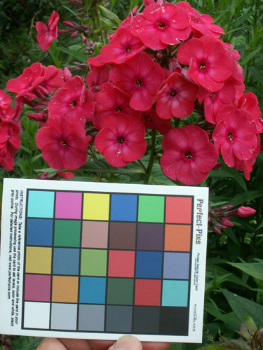

Задача состояла в том, чтобы мой адресат мог гарантировано получить возможно более точные цвета на снимке. Ну подстроит он монитор как надо, я при съемке воспользуюсь калибровкой по белой карте, может даже экспозицию по серой возьму, но как-то уверенности особой нет. А вот если одновременно с объектом съемки в кадре будет цветовая карта.
Идея проста, если зритель увидит правильные стандартные цвета карты, то и объект в цветах передан правильно. Так стоит ли снимать карту?

Весьма непростая задача. Ручная подстройка обычно дает уверенность пользователя в правильности настройки, не подкрепленную реальным положением вещей.
Для описываемой Вами ситуации вполне будет достаточно выставить ББ по серой (белой) карте.
А вот если одновременно с объектом съемки в кадре будет цветовая карта. Идея проста, если зритель увидит правильные стандартные цвета карты, то и объект в цветах передан правильно. Так стоит ли снимать карту?
В описываемом применении - нет.
Карта может принести пользу если:
-она не поддельная
- к ней есть референс файл (описание полей в цветовых координатах)
- Вы (а не зритель) знаете, что с этим делать. Возможны варианты построения профиля камеры или коррекции снимка в редакторе.
Не сможет Ваш зритель на глаз определить насколько исказились цвета. Если не брать во внимание случаи диких отклонений или цветогениальность зрителя smile
