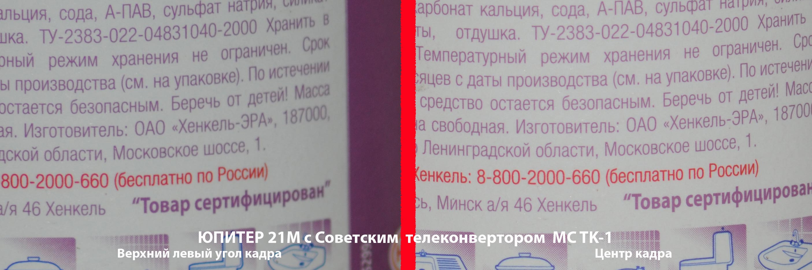

Пример как делали в Советские времена некоторые вещи.
Объектив Юпитер-21М с 2Х теле конвертором МС ТК-1. Полученное ФР = 400 мм, F макс.=8
Не использовалось никакого повышения резкости.
Смотрите там, где наилучшее по резкости изображения для обеих половинок изображения - поверхность была кривая. Тест был просто для себя ради интереса, так как советского у меня всего много....
100% кроп кадра, D300, переходник с линзой(!), Ю21+ МС ТК1 :

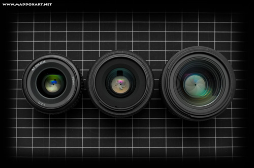

Вот еще заранее говорю, что будет дальше. Тест уже сделал. Осталось попробовать портреты одного лица сделать.
Nikkor AF 35/2 vs AF-S Nikkor 35/1,8 vs Sigma 30/1,4 EX DG HSM
- Вложения
- main_cm.jpg (40.58 КБ) 4 просмотра

Я охотно переплачу за специализированный объектив, чем куплю такие дорогие конвертеры. Я, правда, не из тех, кто использует или будет использовать 200/2, 300/2.8 и т.п., что весят с пуд, и когда покупка родного телеконвертера вместо объектива сэкономит кучу баксов.
В догонку.
У меня много чего было и есть, однако делать тесты не просто для себя, которые будут понятны только мне самому по мимолетному взгляду, я начал с августа 2009.
К вопросу о том, что я пробую не только недорогие вещи, но и супер дорогие и имею возможность анализировать именно по практике, а не в теории, сравнивая в живую в своих руках.
Один из следующих тестов, что я готовлю к публикации:
