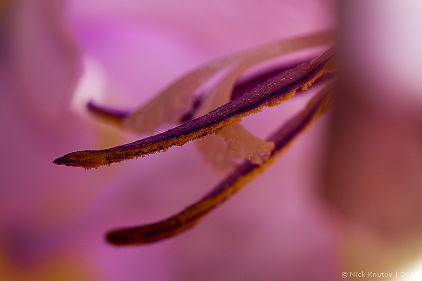

Есть тамрон 90 макро 1:1. Иногда я снимаю мелкую предметку - модельки машинок, цветочки крупным планом. Постоянно не хватает грип. Даже на f/16. При зажатии сильнее уже теряется резкость, которая микроконтраст, что ожидаемо. <noindex>Пример цветочков</noindex>, где я в числе прочего хотел снять <noindex>тычинки и пестики</noindex>. Но не получилось. Не только их засунуть в грип, но и даже что-то одно целиком. Т.е. на уменьшенной для веба картинке это хоть как-то еще смотрится, в полноразмерном оригинале же грип совсем маленький.
Это я как-то не так снимаю, или надо объектив взять с меньшим фокусным (чтобы, соответственно, получить больший грип)?
И если второе, то какой? Сигму 50/2.8? Или что-то на 35мм (что? Я помню только у пентакса 35мм макро)?
И, если я нахожу другой макро объектив, есть ли смысл оставлять этот тамрон, если как портретник он мне не интересен (есть 85/1.4) и то, как он размывает нечто зеленое в фоне (например, листву) мне совсем не нравится? Т.е. что им еще можно снимать, что будет им сниматься хорошо?

Nick Knutov, радикально ГРИП не увеличить, ну м.б. если только шириком снимать макро, но там свои моменты.
Тут либо компакт, либо освоить склейку снимков с разной дистанцией фокусировки. Сам я такого не делал, для ГРИП использую компакты.

А шумы, резкость и даже, может быть, ДД? Что-то я не очень верю в современные компакты в качестве макро.
Тогда единственный выход - стекинг (т.е. склейка серии кадров с малой ГРИП для получения большой). Склеить можно в программе Helicon Focus (платная) или Combine ZP (бесплатная и очень неплохая). Можно и в фотошопе, но сложнее. Снимать - штатив, рельсы. Количество снимков - зависит от ГРИП, у меня было макс. 19.
PS: смена объектива не поможет увеличить ГРИП - самый простой способ - малые увеличения но на маленькой же матрице, как на цифрокомпактах (см. первый ответ).

Берем калькулятор грип. Фокусное 90, расстояние 30см, f/16 - грип 0.5см. При фокусном 50 грип уже 1.92, что с большой вероятностью позволит пестики и тычинки в грип засунуть. На 35мм - 4.17см, что уже позволяет без проблем снимать маленькие модельки машинок. Есть еще нюанс с фактическим фокуснум, которое меняется при фокусировке, но если я правильно помню - при фокусировке вблизи оно обычно уменьшается, что грип увеличивает.
Или я чего-то не понимаю, или зачем столько телодвижений со стекингом, когда можно не мучаться и сделать один кадр?

Nick Knutov формулы ГРИП даются для больших дистанций. А в макро вы не получите ГРИП в несколько сантиметров при масштабах 1:1 у зеркалки. Иначе бы народ не извращался.

Nick Knutov писал(а): Берем калькулятор грип. Фокусное 90, расстояние 30см, f/16 - грип 0.5см. При фокусном 50 грип уже 1.92, что с большой вероятностью позволит пестики и тычинки в грип засунуть. На 35мм - 4.17см, что уже позволяет без проблем снимать маленькие модельки машинок. Есть еще нюанс с фактическим фокуснум, которое меняется при фокусировке, но если я правильно помню - при фокусировке вблизи оно обычно уменьшается, что грип увеличивает.
* 1x - DOF @ f2.8 = +/- 0.1mm
* 1x - DOF @ f8.0 = +/- 0.3mm
* 1x - DOF@ f16 = +/- 0.6mm
* 0.5x - DOF @ f2.8 = +/- 0.3mm
* 0.5x - DOF @ f8.0 = +/- 0.9mm
* 0.5x - DOF @ f16 = +/- 1.8mm
