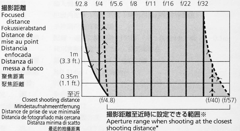

Коллеги, подскажите, на какой дистанции фокусировки новый 105-й начинает повышать передаваемое в камеру диафрагменное число (при том, что руками на камере выставлено f2,8 )?
Заранее благодарен за консультацию.

В руководстве к Nikon AF-S 105 f/2.8 VR есть табличка:
Спасибище! Табличка наглядная и полезная, снимает все вопросы.
