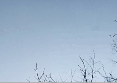

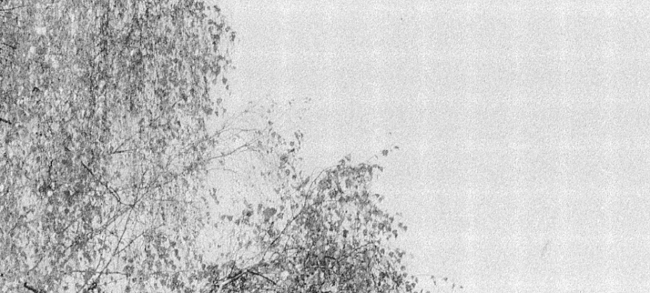

Re: Полошение: эефект оборудования в лабе?
У меня это примерно выглядело так и в ч\б

Небо в клеточку. Нервным просьба не смотреть!
Кусок картинки, отсканированной с разрешением 200 dpi.
