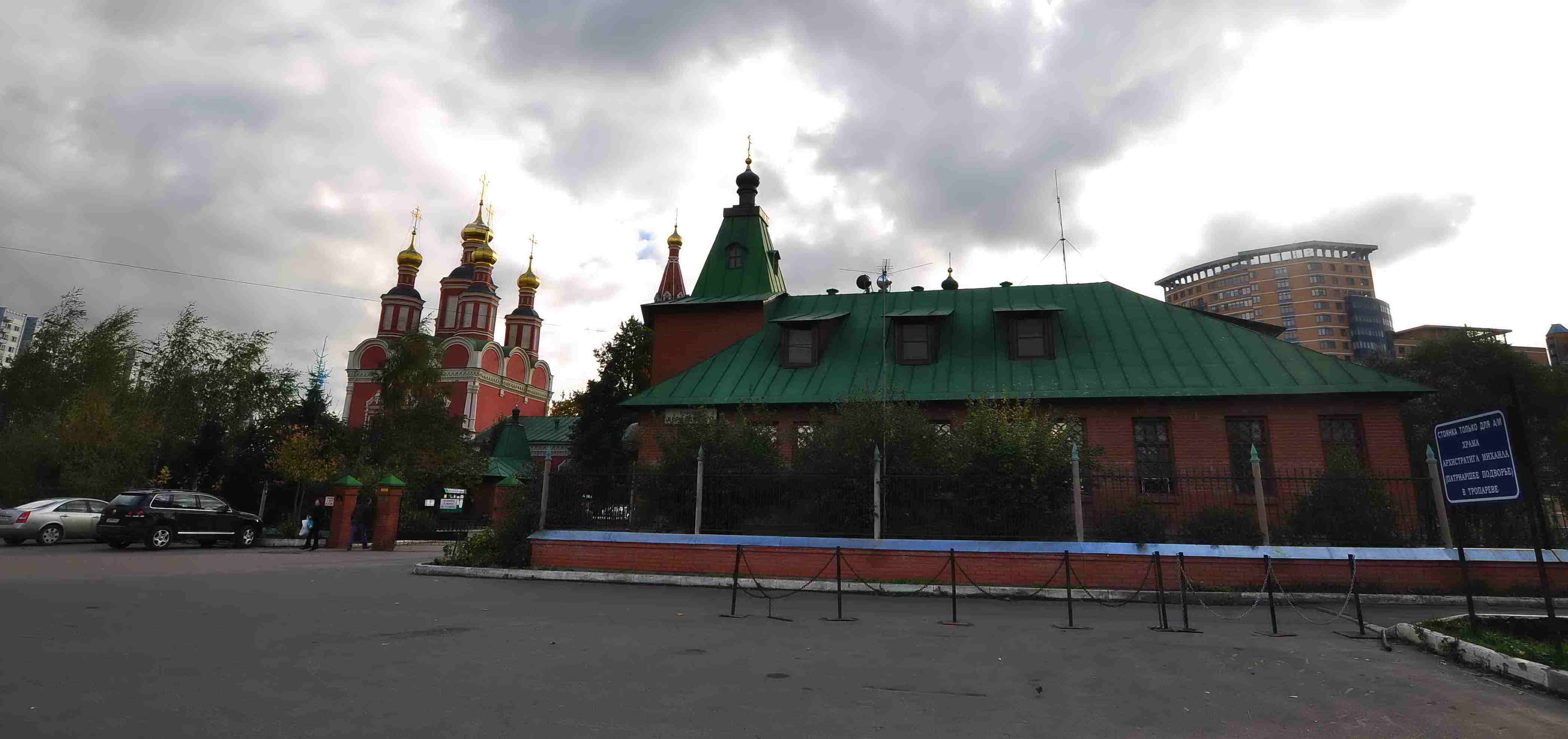

Здравствуйте! Купил к Nikon 90D объектив SIGMA AF 10-20 mm F/3.5 EX DC HSM- При съемки здания заваливаются по вертикали на заднем плане.Это из-за объектива или снял в неправильном ракурсе? Посоветуйте что делать?

Я снимаю этим объективом начиная с 14 мм, чтобы исключить искажения перспективы,т.е найти золотую середину (ширину+качество), плюс действительно с разных углов поснимать.

Это неизбежно при съёмке широкоугольником (и вообще любым объективом, просто на ширике это бросается в глаза). Если ось объектива смотрит выше горизонта – верх сжимается, смотрит вниз – крыши распухают. Либо снимайте только горизонтально смотрящим объективом, либо правьте в редакторе.

снимать с ультрашириками непросто, искажения м.б. большими. Следите чтобы опт. ось была бы параллельна земле.

Снимайте с запасом на кроп пост-процессинга... после чего вертикали можно более-менее выровнять...
именно такой "ракурс-общак" не подразумевает завалы их надо обязательно править..

На фокусном 18 снято два здания - ул.Орынбор и Северное сияние.
Остальное больше 30 мм.
Из поправок геометрии только кроп и горизонт.

Bufik, в идеале, горизонт должен делить кадр пополам.

Снимайте, чтобы оптическая ось объектива была параллельна земле. Вы, когда снимали этот кадр, видимо чуть задрали объектив кверху, поэтому здания завалились.

Широкоугольный объектив создан не для того, чтобы с его помощью вместить в кадр большой объект с короткого расстояния, а для того, чтобы иметь возможность изменить перспективу ЗА объектом, который снимаем.
Если снимать тот же объект на большом ФФ, то в качестве фона будем иметь размытую картинку чего-то, находящегося строго за объектом (в пределах небольшого угла). Если же этот объект снять на широкоугольник, то тогда в качестве фона получим весь пейзаж, который видит глаз, что создаст эффект присутствия (пример: http://img-fotki.yandex.ru/get/4013/jul ... 61567_orig ). Вот и вся разница.
Подробнее про особенности съемки на широкоугольник можно прочитать здесь: http://www.cambridgeincolour.com/ru/tut ... lenses.htm
У меня тоже есть широкоугольник (14-24 на ФФ дает достаточно широкий угол), но сюжетов для него находится очень и очень мало (от силы 1% из всех снимков, которые я делаю). Если хотим снять что-то большое, то лучше использовать 50 мм и снимать для панорамы несколько кадров. Либо с большого расстояния на длинный фокус. Широкий угол непременно даст искажения, которые вряд ли понравятся (даже, если нет завалов вертикалей). Эти искажения связаны не столько в перспективными искажениями, сколько с проекционными (проекция сферы на плоскость).

сверхшириками не снимают архитектуру, сверхширики - для пейзажей и интерьеров
а архитектуру вообще лучше снимать тилтшифтом но стоит он ого-го!

Иногда такие искажения имеют самостоятельную художественную ценность, например как здесь http://www.fotokritik.ru/photos/big/201 ... 823272.jpg,
но если мешают, в фотошопе есть удобный инструмент: фильтр-искажения-дисторсия-коррекция дисторсии. Как правило, можно и архитектуру снимать. Для пейзажа есть простое правило: кадр должен начинаться как можно ближе к твоим ногам, и там должно быть что-то значимое по сюжету -тогда проявляются все сильные стороны сверхширика.
