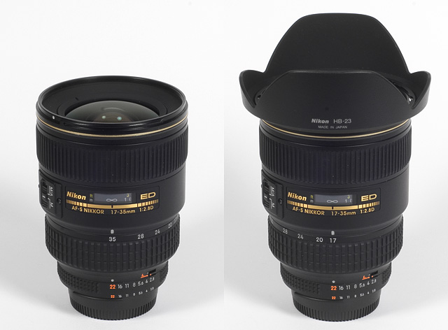

Хотелось бы сравнить вот эти 2 объектива: Nikkor AF-S 16-35mm F4G ED VR и Nikkor AF-S 17-35mm F2.8D ED (IF).
Что мне известно про эти объективы, Nikkor AF-S 17-35mm F2.8D ED (IF) - объектив не новый, разрабатывался под пленку, выпущен в 1999 году. Объектив с постоянной светосилой 2.8, что важно для репортажной съемки. Очень хорош в плане геометрии практически на всех ФР, дисторсия минимальна даже на 17мм

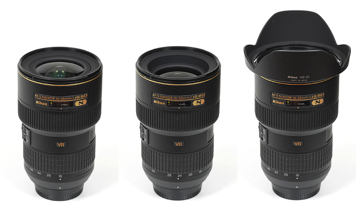

Далее, Nikkor AF-S 16-35mm F4G ED VR, выпущен в феврале 2010 года, позиционируется как широкоугольный тревел-зум с постоянной светосилой F4, также оснащен стабилизатором изображения. В плане дисторсии, на 16мм она довольно таки сильно выражена, но, начиная с 21мм и к 28мм она практически не заметна.
Объектив нужен в 90% для пейзажной съемки, поэтому в последнее время склоняюсь к выбору в сторону 16-35, т.к. там есть стаб. До этого рассматривался вариант 17-35, т.к. там минимальная дисторсия на 17мм.
