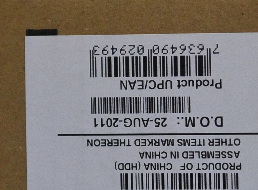

Сообщение Flint »
Мое имхо: телеконвертер вполне приемлем для фиксов, для зумов - каждый решает сам, устраивает ли его качество.
У меня еще с пленочных времен сохранился конвертер Tamron SP AF Tele-Converter 140F-FNs 1.4x. Насколько я знаю, уже не продается.
Прекрасно работает с фиксами Nikkor AF 300/4 и Nikkor AF 105/2D DC. Прикрепляю 100% кроп с последнего, диафрагма 4.0.
С зумами не гораздо печальнее. Nikkor AF 80-200/2.8D ни на одном фокусном расстоянии не показал удовлетворительного (для меня) результата.
