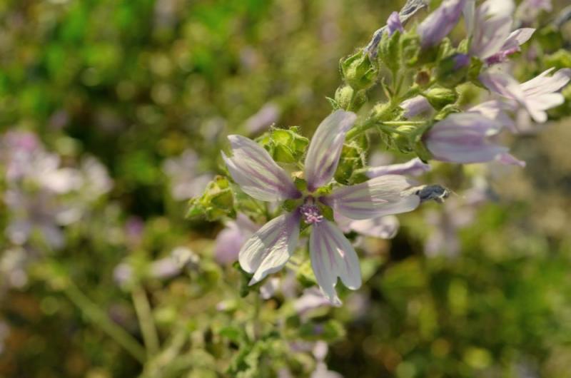

geonic
Сообщения: 939
Зарегистрирован: Чт июн 19, 2008 01:34
Re: Кит D5100 c 18 -55: не получается размытый фон
Сообщение geonic »
sokolenok писал(а): Ср июн 15, 2011 07:15
помогите понять откуда у меня руки, пожалуйста. уже три дня как я владелец 5100 кит 18-55, а размытый фон у меня не получается, вроде все делаю правильно. может дело в обьективе?
фон он размывает, (посмотрите на этом форуме или в сети статьи про ГРИП) тут дело в том как он его размывает.... а размывает он его не ахти. Что бы было красивое размытие, нужен объектив значительно выше классом и стоимостью.
я этот объектив использую только для съемки " я тут был, и они тоже", то есть в качестве дешевого легкого широкоугольного объективчика, который в походе не жалко и не требуется "художеств" иногда цветочки там..травинки...фон потом в конверторах правлю...
гмм вот пример фона с него, сделано на ходу, без обработки (только, только "залил" на комп) фон "моет" но не некрасиво, что бы стало красиво придется в конверторе править

Намёк понял – «если сказал „А“, то не тяни с „Б“».
Как я уже писал выше, формула степени размытия является эмпирической – то есть, весьма условной. Цифра степени размытия не несёт физического смысла и позволяет лишь расставить объективы по ранжиру, не более того. Точная формула степени размытия объектива, помимо светосилы и фокусного, должна учитывать расстояние от фона до объекта и от объекта до камеры. Если расстояние до фона сопоставимо с расстоянием до камеры, то наибольший вклад в степень размытия будет вносить апертура объектива. Однако, в том случае, когда фон находится на бесконечности, влияние фокусного расстояния объектива становится более существенным. Поэтому формула выведена для гипотетического среднего случая.
Вот примеры фотографий. На них видно, что, при съёмке портрета, кит 18-55 будет посрамлён любым советским фиксом с фокусным от 50 мм и более. На коротких дистанциях полтинник Гелиос-81Н размывает визуально сильнее, чем Таир-11. Но, когда фон удалён, длиннофокусный Таир-11 кладёт полтинник на обе лопатки и практически догоняет светосильный Биотар-75.
