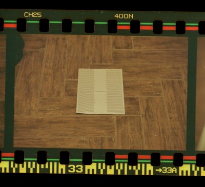

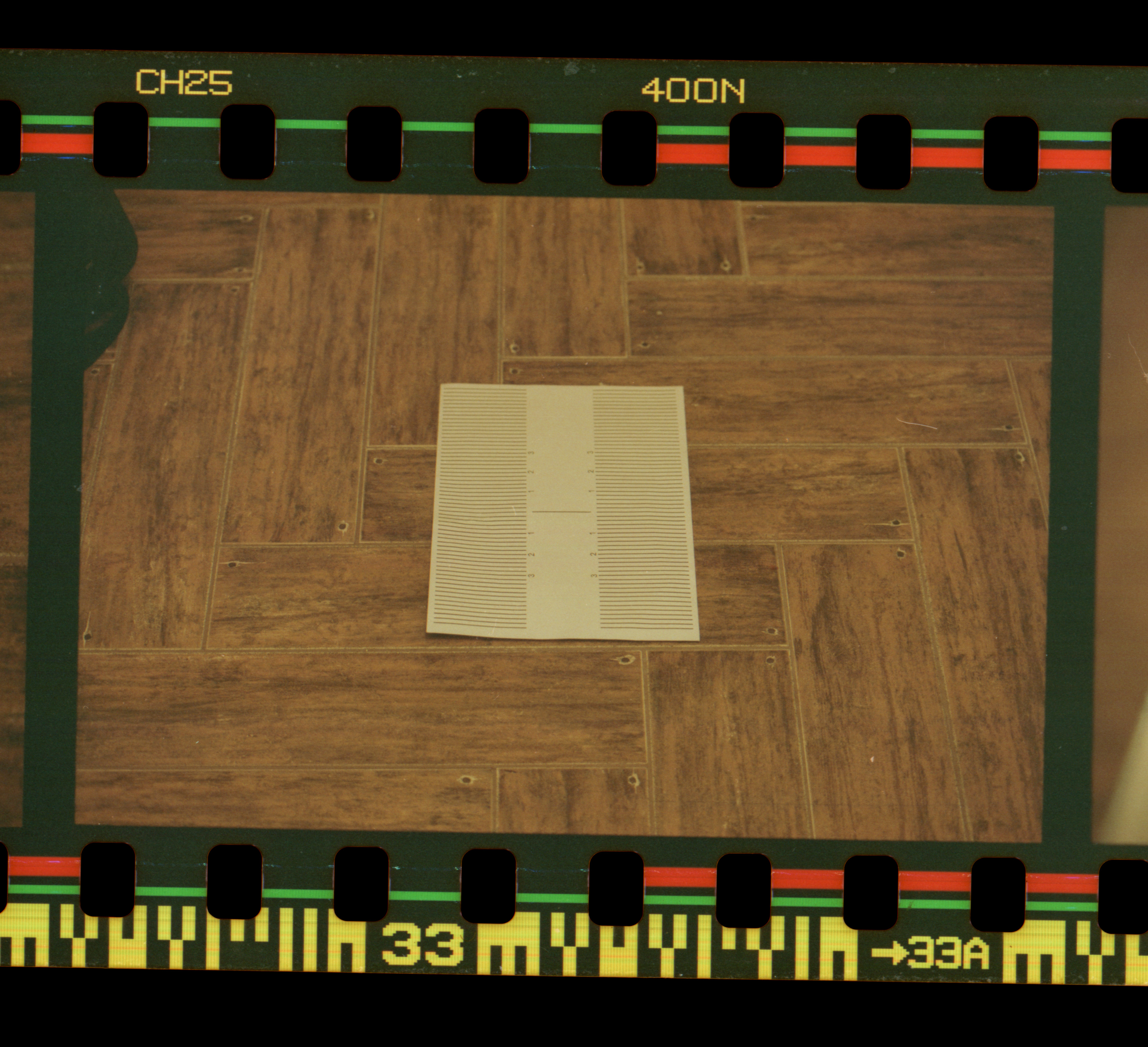

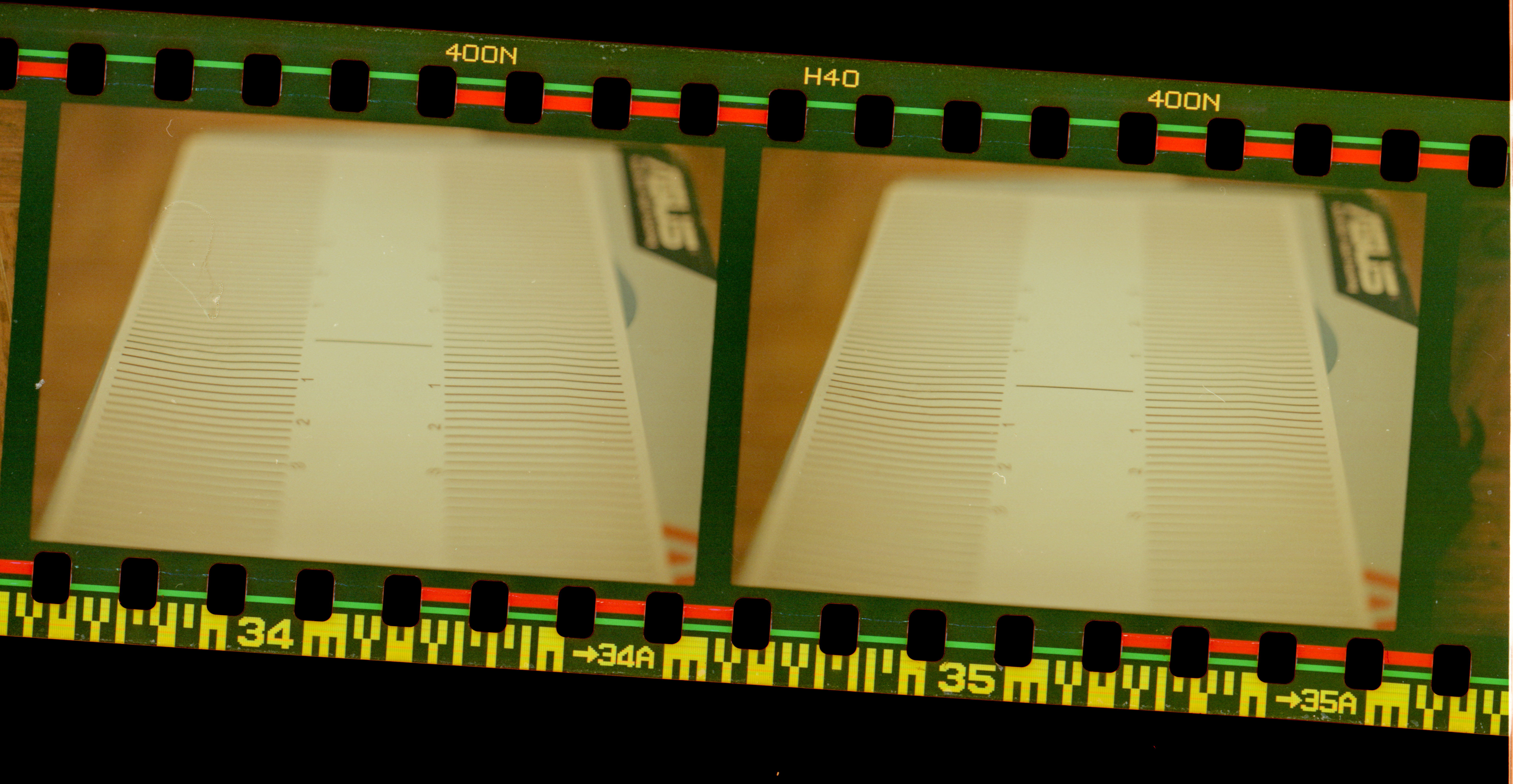

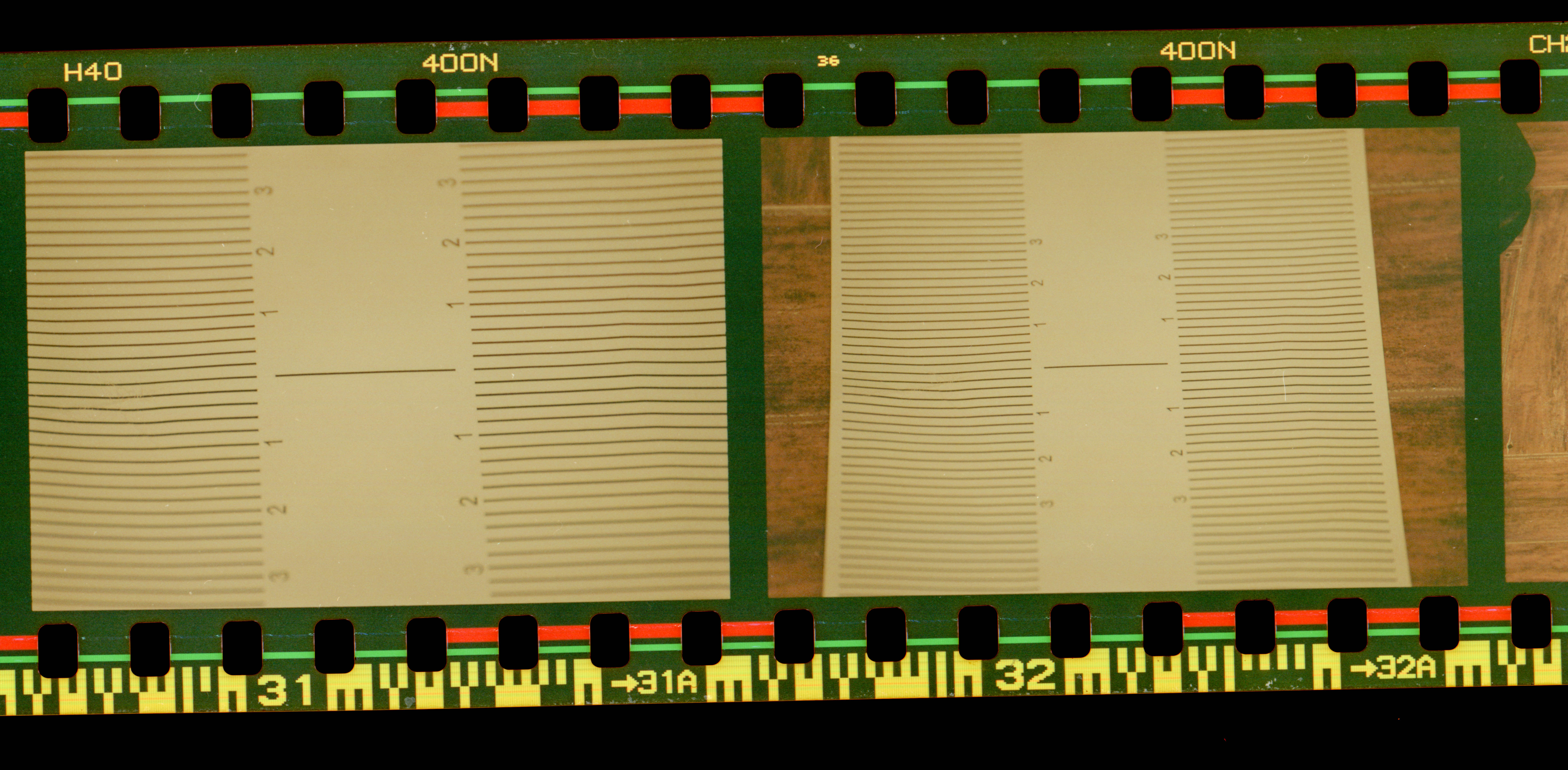

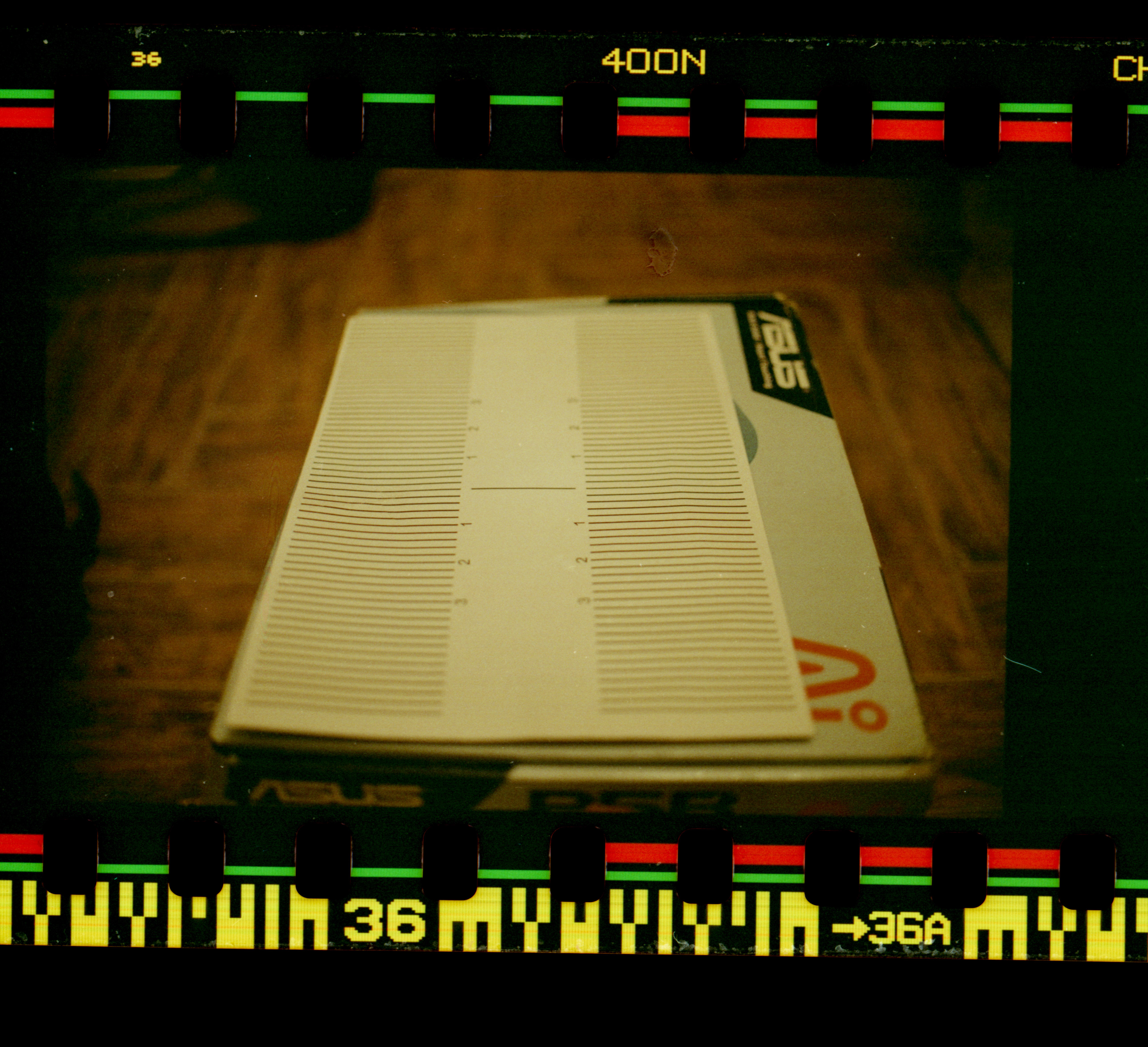

Это-миф. Не столь давно, приехал ко мне F5. Протестировал со штатива и с автоспуском на всех доступных мне объективах на открытых диафрагмах. Фронтит. Пока не знаю что делать.
Примеры
300мм, F5.6 и 135мм F4.5
70мм F4.5 Правда, надо было камеру ближе к мишени поставить
55мм F1.2 Фокусировался по зеленой точке и по экранчику (правда, забыл на каком кадре как фокусировал)
35мм F1.8
