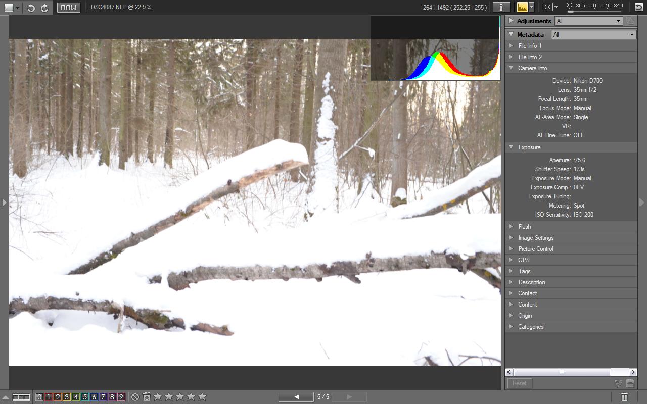

Решил тут проверить динамический диапазон Д700. Как пишут должно быть 7-8 стопов.
Дело было вечером на заходе солнца. Решил поднять экспозицию на 3 стопа выше средней точки чтобы сравнить полученное с нормальной выдержкой.
Все естественно в ручном режиме.

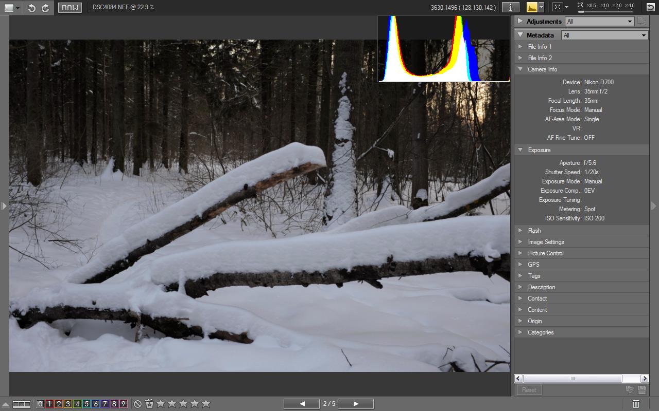

Сперва в матричном режиме замера выдержка была 1/8c, что вобщем-то наиболее приемлемо.
Далее поставил точечный режим. И замерил по снегу. 1/20с. Можно предположить что матричный замер сделал свое дело точнее.
Далее приведу еще пару скриншотов.
searcher
Сообщения: 2151
Re: Непонятки с экспозамером
Сообщение searcher »

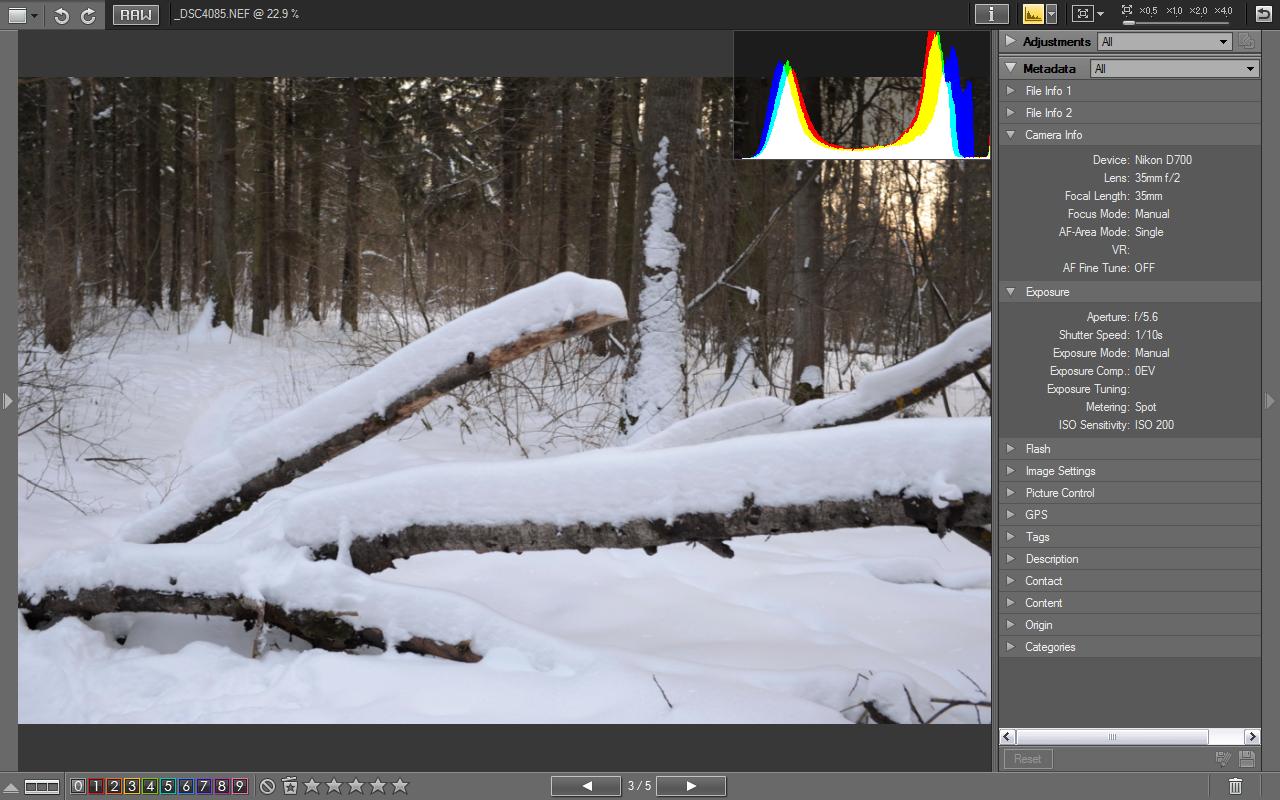

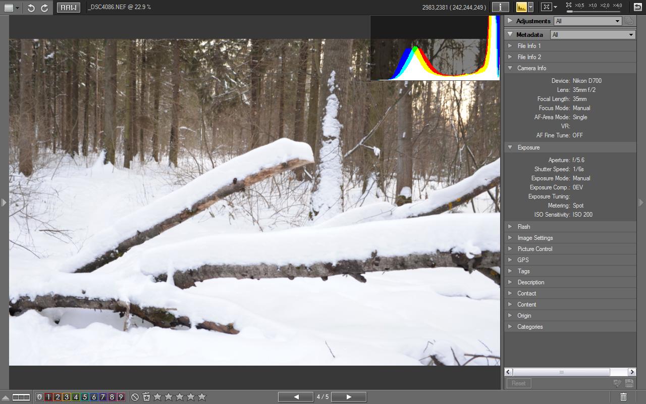

Теперь вручную поднимаем на стоп - 1/10c
еще на стоп - 1/6с
searcher
Сообщения: 2151
И еще на стоп - 1/3c.
И наблюдаем вылет светов.
Хотя декларируется не менее 3-4 стопов в запасе.
Что здесь не так ?

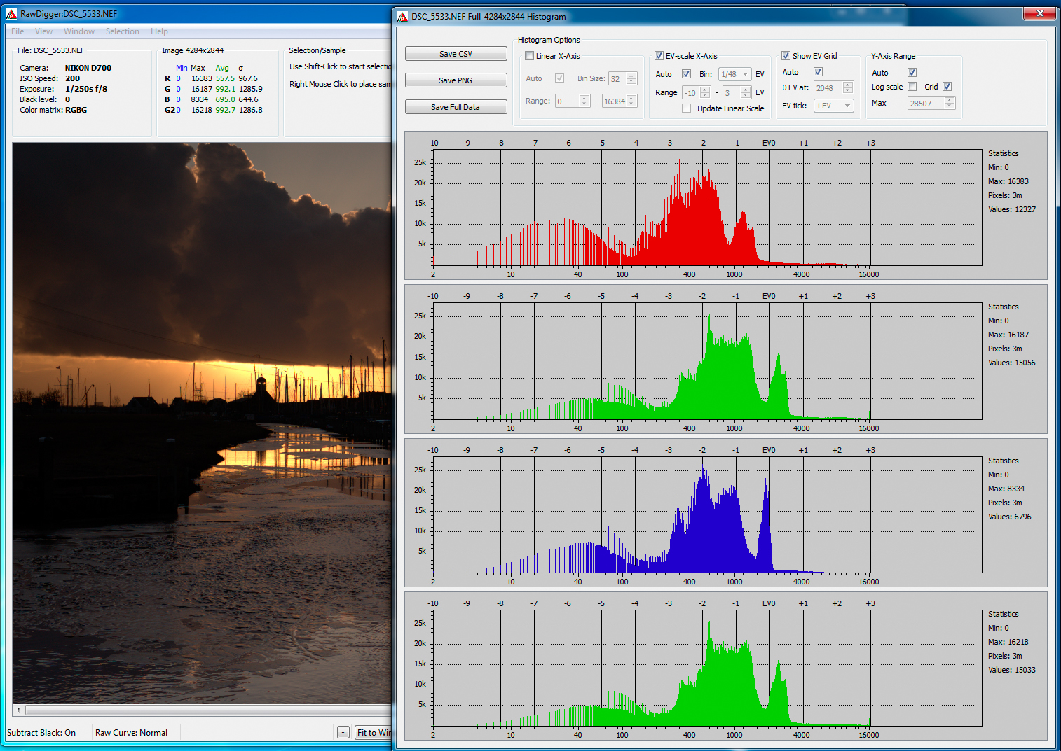

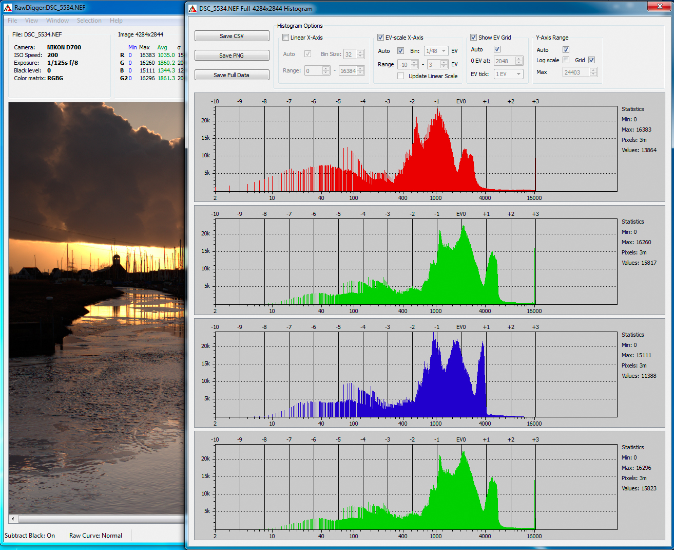

ДД камеры (и Д700 в частности) проверяется только в RAW, например, на таких сюжетах:
Здесь есть и света, и детали в тенях. Как измерить ДД этой сцены, я не знаю, но то, что больше 8 стопов - это точно smile
Чтобы всё уместилось в 5 стопов Дд монитора, света нужно сжимать, желательно поканально. Камера (ее конвертер) этого делать не умеют, приходится самому, ручками smile

Собственно говоря, вот ДД камеры и приведенного выше снимка. Я только что поставила эту программку, пока не совсем знаю, как стопы считать, но то, что показывает, выходит далеко за 8 стопов.
Я сделала второй кадр, увеличив экспозицию на один стоп, но при этом света уже выпали в засвет, поэтому конвертировала всё-таки первый (Д700 на ИСО 200 позволяет хорошо тянуть тени, без шумов), хотя и со вторым получилось бы, но я его не анализировала так подробно:

multiformat amateur писал(а): Чт фев 23, 2012 12:22
А Вы в такой ситуации что меряете?
- динамический диапазон матрицы?
- получившийся динамический диапазон картинки после конвертера в каких-то условиях проявки?
- смещение (в стопах) для вылета светОв, без учета динамического диапазона в полном смысле?
Это три разные вещи.
В первом случае пользоваться конвертером противопоказано,
есть равдиггер, к примеру, показывающий уровни зафиксированного сигнала в Raw.
Во-втором случае нужно после конвертера смотреть не только отклонение в сторону светОв, но и в сторону теней, если интересует замер именно динамического диапазона, возможного к использованию на практике.
В-третьем случае Вы не получаете никаких существенных данных по матрице камеры, ее возможностям. А просто происходит "реперная привязка" экспонометрии к светам, и только... это совсем иной коленкор, к понятию ДД не имеющий прямого отношения.
Таким образом,
Сначала, мне кажется, имеет смысл определиться, какая задача перед Вами стоит. Сформулировать именно это.
Потом выбрать адекватный инструментарий и методику (может быть пообсуждав это на форуме).
Пготом сделать замеры.
Потом интерпретировать результаты и делать выводы.
Я бы пошел по такому пути...
Вообщем для чего это все. Как описывал выше, замеряю по светам + 3 стопа - индикатор экспозамера уходит на +3. При нормальном освещении гистограмма внутреннего джипега показывает без вылетов светов. Аналогично в сумерках - показывает вылет светов. Собственно этот момент и не понятен. Как должно быть: днем для снега надо ставить +3, а вечером +1 ?
Значит, гамма-преобразование при конвертации для кадра в сумерках иное.
Видимо, имеется учет уровня освещенности в eV, прописанного в экзиф, скажем.
Только вот к "динамическому диапазону" это не имеет отношения, если быть точным терминологически.
Это, действительно, вопрос экспозамера, не более.
Ну, значит ставьте так, если такие закономерности.
Или (как вариант) ставить +3 как прежде, но конвертировать, введя прямые поправки.
