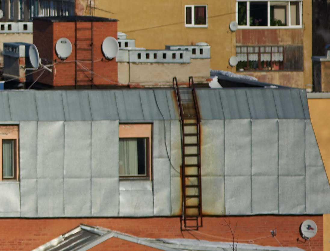

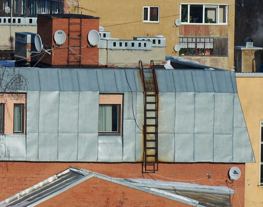

Первый раз столкнулся с такой проблемой - умеренный телевик (не автофокус ) мылит все объекты расположенные дальше 20-30 метров. В ближнем бою все прекрасно. Такое ощущение что не хватает хода фокусировки. Вот пример этим объективом. Второй кадр - никкор 24-70. Что делать? Юстировка?
