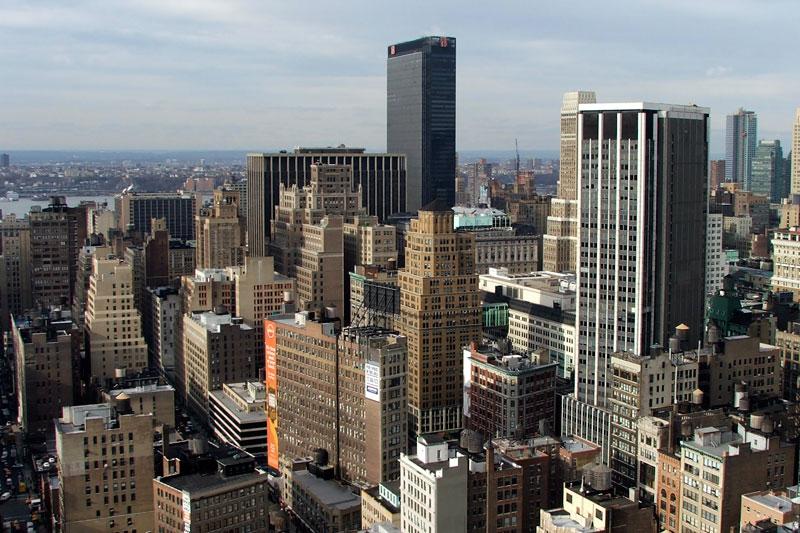

Вопрос по кашалотовому китовому объективу 18-105, который шёл вместе с тушей D7000. При минимальном фокусном расстоянии объекты справа и слева заваливаются к центру, создавая чуть ли не эффект рыбьего глаза, но ведь 18 мм - совсем не широкоугольное расстояние! Вот пример фотографии - просто не Нью-Йорк, а Пиза какая-то (вижу, что горизонт завален, но если б не был завален, то больше бы заваливались дома слева):
Вопрос новичка: это из-за низкого качества конкретно этой модели объектива, или так будет на любом, даже хай-эндном, при подобном фокусном расстоянии? Есть ли возможность снимать широкоугольные городские пейзажи (но не клеить панорамы из нескольких снимков) чтобы при этом все дома стояли ровно (в т.ч. дома слева и справа были параллельны краям фотографии)?

Это законы оптики. На этих фокусных любой обьектив поведет себя аналогично(за исключением тилт-шифт обьективов). Поэтому архитектуру профессионально снимают на форматные камеры с подвижками. Избежать(уменьшить) данный эффект можно снимая держа камеру строго горизонтально - таким образом чаще всего горизонт проходит по середине кадра, что не очень выгодно для композиции снимка(кадрируем в постобработке), и отходя подальше от снимаемого обьекта.
18 мм - как раз самое, что ни есть, широкоугольное фокусное. Завалы так и должны быть при тех условиях, что у вас. Но влево горизонт вы тоже завалили, если что.

У вас ещё и завален горизонт..)
Чтобы более или менее избежать подобного опического искажения, это расстояние до объекта съёмки и стараться держать камеру, по возможности,!!! параллельно объекту съёмку, т.е при съёмке высотных объектов мы задираем голову и камеру в верх,а тут надо стараться камеру не задирать вверх,но это невсего возможно..,тогда,в вашем случае, я бы снял вертикально и в панораме
и очень много программ исправляют эти искажения, вот пример программа Zoner PhotoStudio 14,так же хорошо исправляют фоторедакторы от COREL
Конечно.. настоящий ширик, типа 10-20 или 12-24, оно было бы конечно лучше,но надо учитывать кроп матрицы.
Если завала зданий не избежать (а с расстояния, меньшего половины высоты здания этого принципиально не избежать), то тогда валить их надо красиво и художественно, во всяком случае, симметрично (друг на друга или в разные стороны - в зависимости от того, как снимаете: сверху вниз или снизу вверх) Центральное здание при этом должно стоять прямо. Иногда это создает особое настроение снимка и придает ему больше динамики. Но ни в коем случае дома не должны падать в одну сторону, иначе картинка потеряет равновесие.
Как вариант - снимать на очень широкий угол (например, на 14-24, если речь о ФФ), тоже симметрично, а потом безжалостно кадрировать. Но искажения всё равно останутся. Без искажений получится только при съемке на телевик издали. Еще один прием: снимать на широкоугольник какой-нибудь небольшой объект на ПП, чтобы дома оказались сзади в виде фона. Тогда к их прямостоячести будет меньше внимания, кадрировать ничего не придется, да и фотография получится менее стандартная и скучная. Нью-Йорк (Париж, Лондон, Амстердам, Питер и т.д.) уже весь сфотографировали, причем с самых выгодных точек. Вам остается лишь снимать его изнутри, передавая атмосферу города деталями, персонажами, настроением, т.е. самовыражаться как фотографу, а дома пусть уйдут на второй план.
ЗЫ При исправлении перспективных и проекционных искажений в редакторе всегда теряем качество картинки (поскольку пиксели растягиваются и сжимаются), лучше этим не увлекаться.

В ФШ фильтр "Ленс коррекшн" хорошо правит это дело, надо только оставлять при съёмке небольшой запас на кадрирование. Минусы - при пересчёте теряется разрешение.
По себе знаю, в 90% в городе завалов не избежать, ибо и отойти некуда, и подняться некуда...
Ещё вариант - снимать более длинным фокусом и сшивать многорядные панорамы (для извращенцев и перфекционистов).

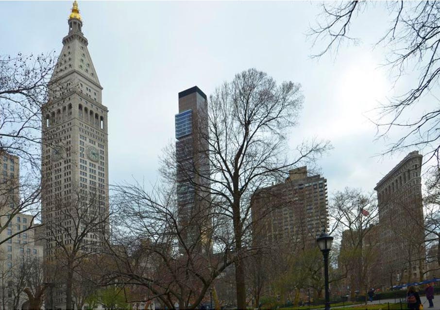

Спасибо всем за ответы (особенно ОВЮ за исправленный вариант)! Наверно, придётся заняться фотошопом...
Не забудьте только о том, что ФШ - не панацея. Лучше сразу делать правильно. При пересчёте геометрии разрешение падает, последующий шарпинг немного улучшает ситуацию, но не на 100%. Самый банальный пример - линия толщиной в 1 пиксель, повёрнутая в ФШ на угол, отличный от 0, 90, 180, 270 градусов, превращается в грязь.

Как именно?
Снимать сразу с запасом на кадрирование, стараться минимально заваливать, использовать максимально возможный отход назад и бОльшее фокусное, тильт-шифт при наличии необходимости и денег, и .т.д. - это я о ФШ вообще, в смысле, что любое изменение геометрии портит резкость. Поэтому лучше минимизировать коррекцию. А после неё - грамотно шарпить.
Но фильтр "Ленс коррекшн" рулит по-любому, когда он появился в ЦС3, это была бомба!
