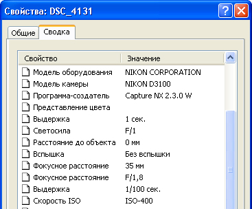

Попробовать заглянуть в Exif фотографий с D3100+35/1.8. В #14 все понятно 1/60 sec, f/1.8, ISO 400 - светосила позволяет не задирать ISO при приемлемой выдержке. А вот по поводу #13 Jeffrey's Exif Viewerвыдал: Exposure:Manual, 1 sec, f/1.8, ISO 400, 400 Lens:35 mm.(Max aperture f/1.7)
Действительно выдержка была 1 секунда? Как при этом удалось получить фотографию без смаза
?!! Или это какой-то неправильный Exif?
- vi_kon
- Сообщения: 1099
- Зарегистрирован: Ср янв 19, 2011 08:34
Re: Вспышка vs ISO
Это какой-то неправильный вьювер. Выдержка была 1/100 и у меня в экзифе так и отображается.
- Alex64
- Сообщения: 4408
Re: Вспышка vs ISO
Ага! Виндовый вьювер показывает обе эти выдержки: и 1/100, и 1 сек.
А кто знает правильный вьювер?
