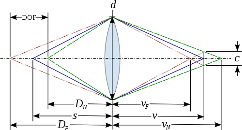

"Вот формулы, по которым считается ГРИП:
ГРИП = DF − DN
Где f – фокусное расстояние объектива,
d – диафрагма,
s – расстояние до объекта,
c – кружок нерезкости,
DF и DN - расстояние до крайних точек, которые будут в фокусе.
Итого, глубина резкости зависит от:
1. расстояния до объекта
2. фокусного расстояния объектива
3. значения диафрагмы
4. размера кружка нерезкости"
ГРИП = DF − DN
d – диафрагма,
4. размера кружка нерезкости.
А кружок нерезкости зависит от очень многих факторов.
Строго говоря, глубины резкости не существует. Изображение резко только в точке фокусировки. Принимая некоторое значение нерезкости допустимым, можно получить глубину резкости, т.е. область, в которой можно считать изображение резким. Для пленки это было 0,03 мм. Это соответствует, грубо, элементу изображения 0,015-0,02 мм. Если элемент изображения меньше, то условия для определения глубины резкости более строгие - она уменьшается. Здесь существует несколько подходов. Если исходить из расстояния, на котором рассматривается изображение, то кружок нерезкости принимается 0,03 мм, и тогда можно считать, что глубина резкости не зависит от размера элемента изображения, а зависит от размера самого изображения, но тогда получается, что нет смысла в камерах с малым размером пикселя. Если желательно получить резкость на уровне элемента изображения, то для цифровых камер высокого разрешения кружок нерезкости надо уменьшить в несколько раз, что приведет в уменьшению глубины резкости. Но здесь еще надо учитывать то разрешение, которое обеспечивает объектив. Устанавливать кружок нерезкости меньше элемента разрешения объектива, если он больше пикселя, не имеет смысла.
