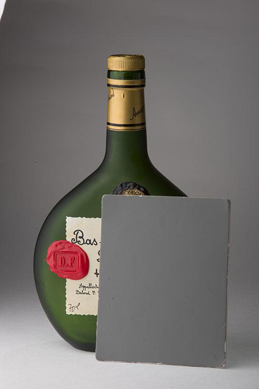

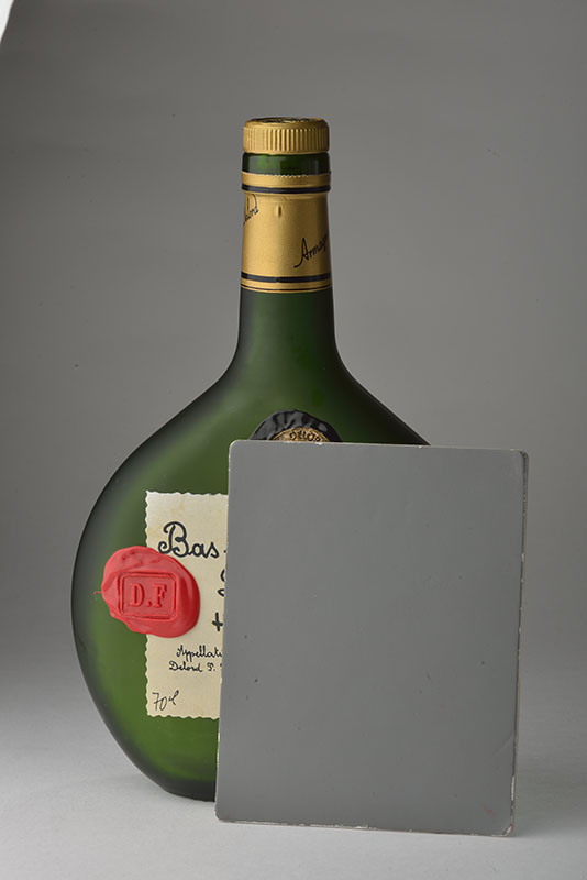

Добрый всем день! Коллеги, посоветуйте, если есть опыт, разобраться с работой в конвертере NX, проблема с цветом, точнее с правильным определением б\б. Я специально использую серую карту для правильного определения б\б, но у меня создается впечатление что NX отрабатывает б\б некорректно. Для сравнения два фото, один с б\б сделанным в ACR, друной в NX. Монитор калиброван, цветовое пространство и профиль монитора везде указаны правильно. У кого-нибудь есть идеи?

ACR бб определил только по серой карте (при чем точно), NX скорее всего при расчетах учел и фон. Вот и вся разница, но не понятно как Вы этим программам ставили задачу считать бб.

По серой карте, вообщем-то она для этого и нужна. В NX - можно выделить область для определения б\б(пипеткой рисуешь квадрат, который захватывает эталонную область), в ACR - пипеткой кликаешь на серой карте и тоже получаешь б\б. Вопрос в следующем: если есть эталонная область изображения для корректного определения б\б, то почему в разных программах разные результаты? Разницу видно даже "на глаз".
Да, кстати, цвет объекта съемки не соответствует реальности ни в первом изображении ни во втором.
flash-v
Re: Баланс белого по серой карте "Кодак"
Это понятно, там можно также и просто пипеткой ткнуть как и в ACR. В NX результат такой же будет как и в случае с выделением области? Вообще определение бб в NX не самое сильное место.Скорее всего при выделении эталонной области NX учитывает все, что близко к этим значением, а не только именно эту область, поэтому и при подсчете учитывает и фон, делая всю фотографию более средне-серой.

Это интересно как?! Какой тогда смысл в балансе белого по образцу, если программа учитывает всю сцену? Может быть я что-то не так делаю? Коллеги, если не лень, попробуйте конвертнуть файл в NX используя настройки по умолчанию, а для определения б\б серую карту: http://yadi.sk/d/ey8YfrJ23foS6

Спасибо! Да... значит я делаю все правильно и дело не в моих кривых руках а в софте.
