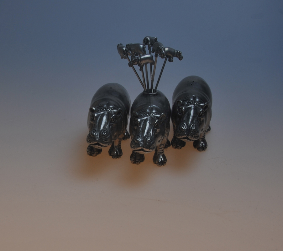

Могу поставить эксперимент с D700+SB 900 + SB910 + мануальный Nikkor P.C. 105 2.5. в сравнении с 85 1.4G.
Что именно интересует?
Пока внешние вспышки ставлю в М и поджигаю их встроенной.

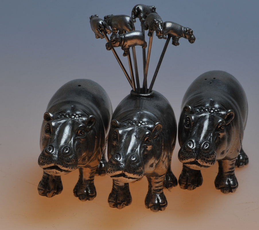

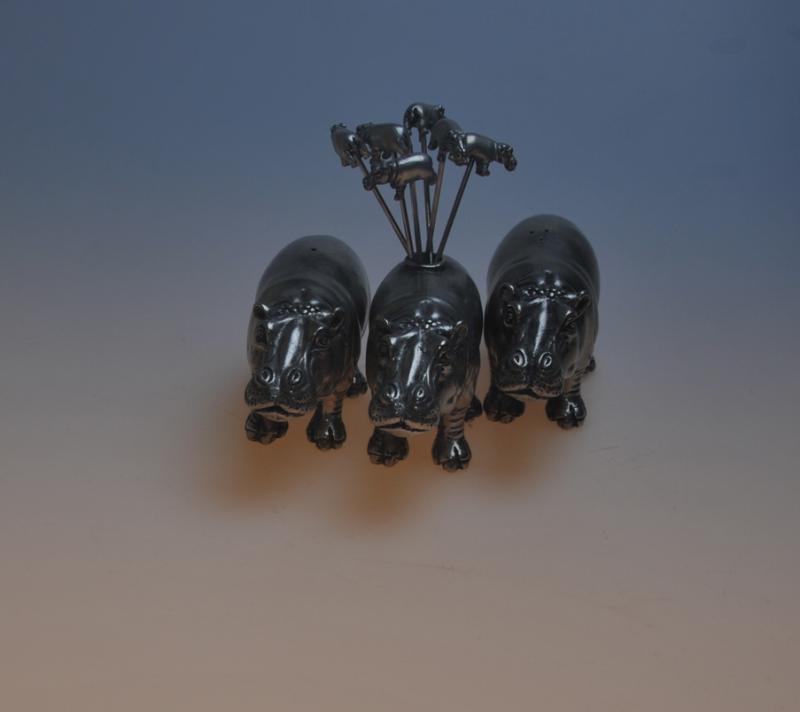

Если вам не сложно, сделайте пожалуйста. Можно даже без сравнения с 85 1.4G smile
Alex64
Сообщения: 4408
Re: Работа CLS с нечипованными объективами
Сообщение Alex64 »
Spellfox писал(а): Вт май 14, 2013 16:09
На скорую руку.
D700, режим M, ISO 200, выдержка 1/200, F11.
Внутрикамерные JPG (понятно, что из NEF можно вытащить что угодно).
В фотошопе только кроп и ресайз ровно в 2 раза.
SB-910 стоит в софтбоксе сверху, SB-900 стоит на собственной подставочке под предметным столиком. Поджиг от встроенной.
По очереди:
105 Р.С. 2.5, вспышки в ручном режиме,
105 Р.С. 2.5, вспышки в ТТL
60 2.8G, вспышки в ТТL
Разницы между 105 Р.С. и 60 2.8G с точки зрения работы вспышек на своем D700 лично я не почувствовал

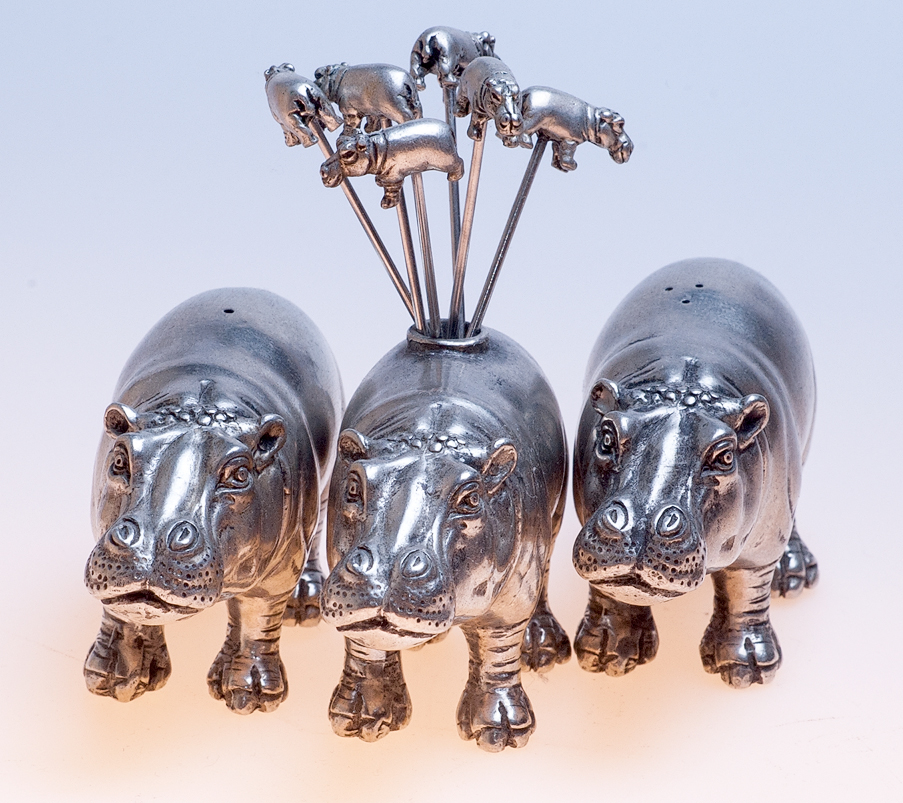

Alex64
Сообщения: 4408
Сообщение Alex64 »
Alex64 писал(а): Вт май 14, 2013 19:26
Для сравнения. Результат минимальной обработки (чисто ползунки в ACR) снимка с 105 Р.С. 2.5, вспышки в ТТL

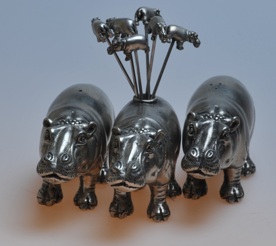

Alex64
Сообщения: 4408
Сообщение Alex64 »
Mike_P писал(а): Ср май 15, 2013 08:57
Ну а с CLS да на диафрагме 11 всякое может быть, проверять желательно на открытых диафрагмах. На 11 удаленная вспышка да с рассеивателем дает малый вклад.
Спасибо! Вот на открытой (F2.5). Расстояние от каждой вспышки (TTL) до объекта меньше метра. Только ресайз.
