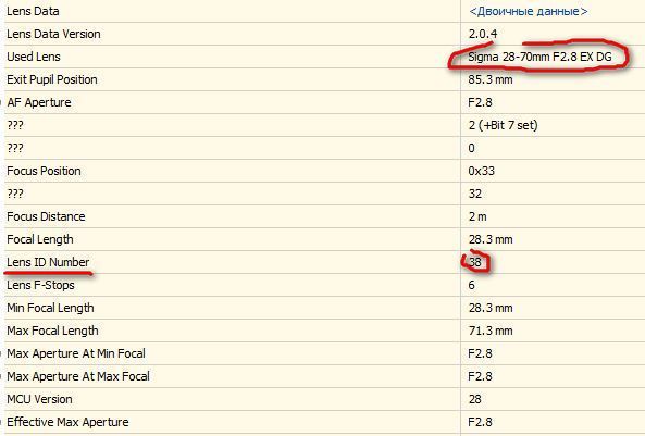

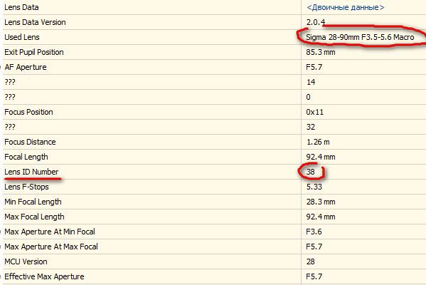

Имеются две Сигмы 28-70 и 28-90 Д7000
удаляю все записи о объективах в памяти тушки
ставлю 1-й 28-70 (поправка аф +15) -объектив определился тушкой нормально
снимаю 1-й и ставлю 2-й (28-90) - объектив определился как 28-70 и поправка осталась sad
ему все Сигмы на одно лицо? Свои он два одинаковых 50 1.8G отличает!!!
Исправить возможно? Или постоянно при смене менять поправку?

Посмотрите в PhotoME всякие поля, связанные с объективом. Возможно, у них LensID совпадает или что-нибудь еще. Тут на форуме уже встречалась подобная проблема, когда тушка не различала 58/1.4 и 85/1.4 (фойхт и цейз, если не путаю), но там никаких откровенных совпадений не обнаружилось (были просто близкие значения).

Посмотрел.
Совпадают mega_shok
Давно мне так не везло sad оба Lens ID Number -38

Если фотик различает стекла про Lens ID, то это очень странно. Там поле всего 1 байт, а 256 объективов - это очень мало даже для одного производителя. Есть восьмибайтовое поле, в котором зашифрованы фокусные, апертуры и еще кое-что.
А вообще я подозреваю, что тушка ориентируется не по тому, что пишется в EXIF, а по своему внутреннему протоколу. Это дополнительно подтверждается тем, что родное стекло + конвертер опознается тушкой как стекло + конвертер, а стороннее стекло с конвертером опознается просто как само стекло (без учета конвертера). Соответственно, поправку АФ на связку с конвертером невозможно задать отдельно. Хотя признак ипользования конвертера просто встраивается в это восьмибайтовое поле и фотик должен это понимать.
