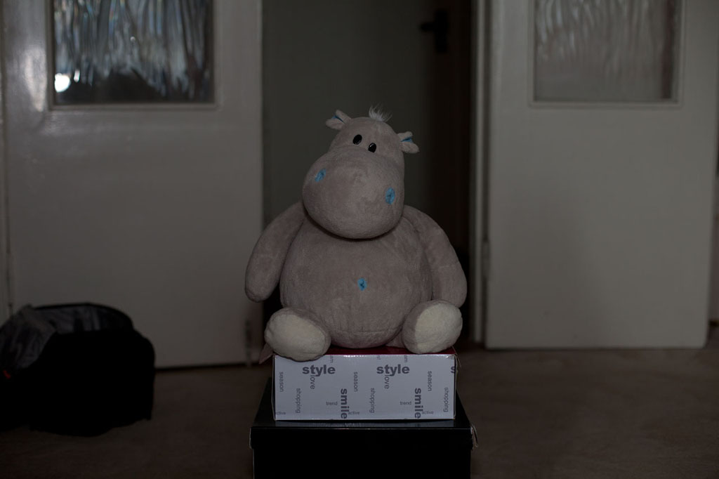

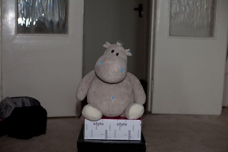

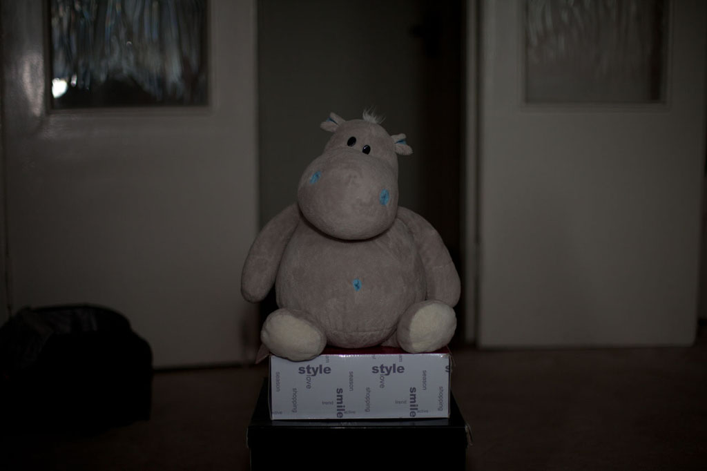

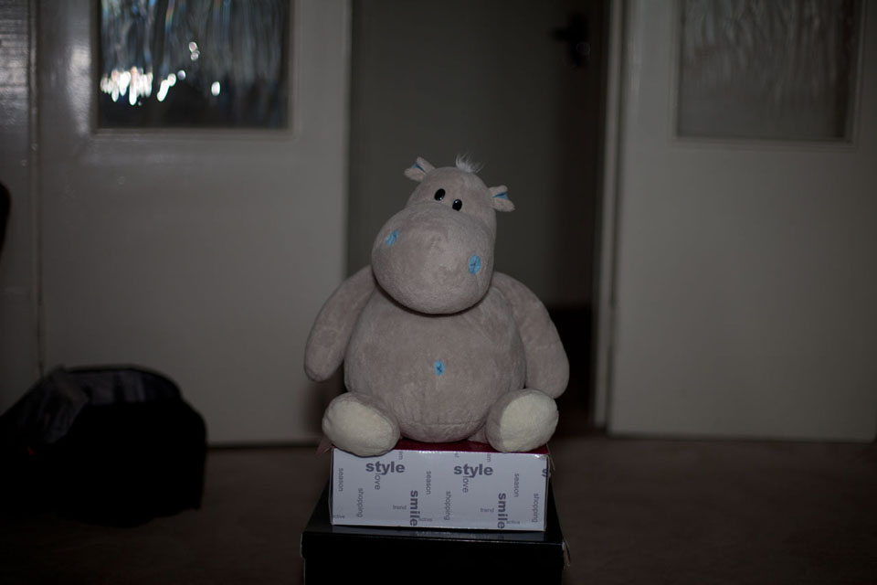

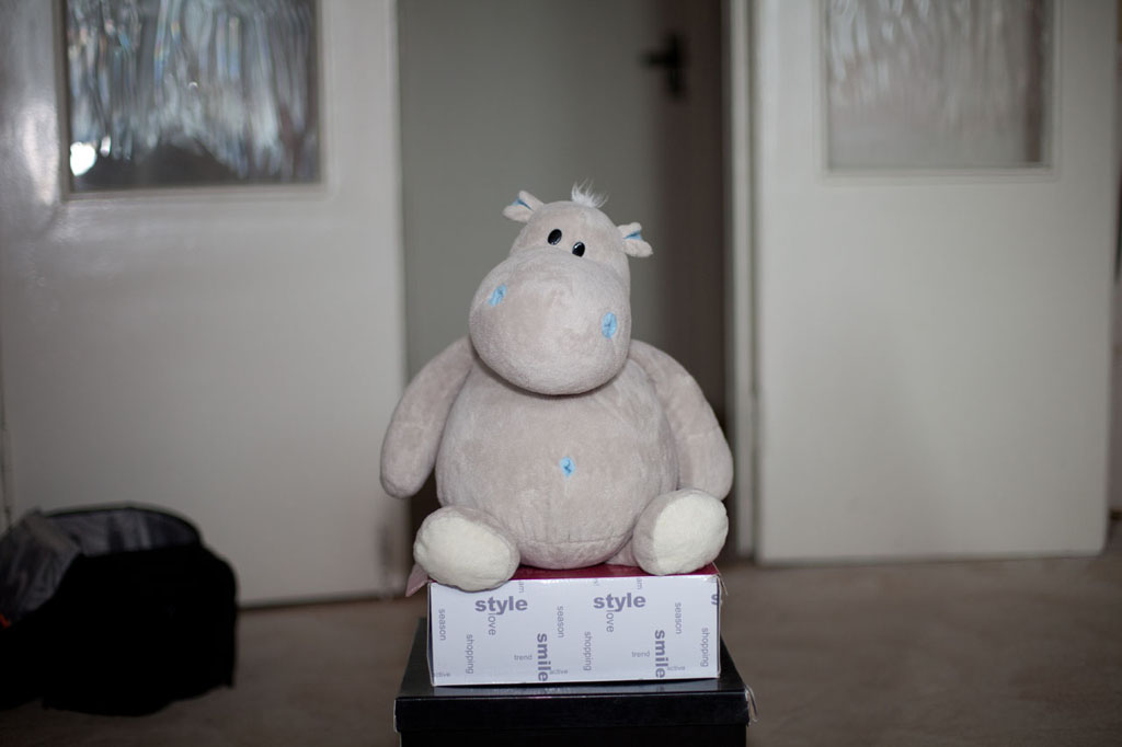

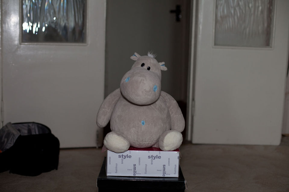

Настройки камеры и вспышки в нуле, вот примеры фото с моделью
при первой варианте, вспышка в M с 1/64:

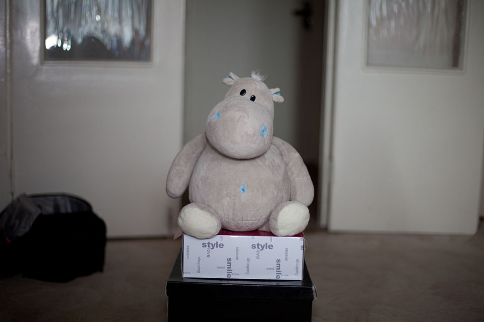

Re: Экспозиция при съемке со вспышкой

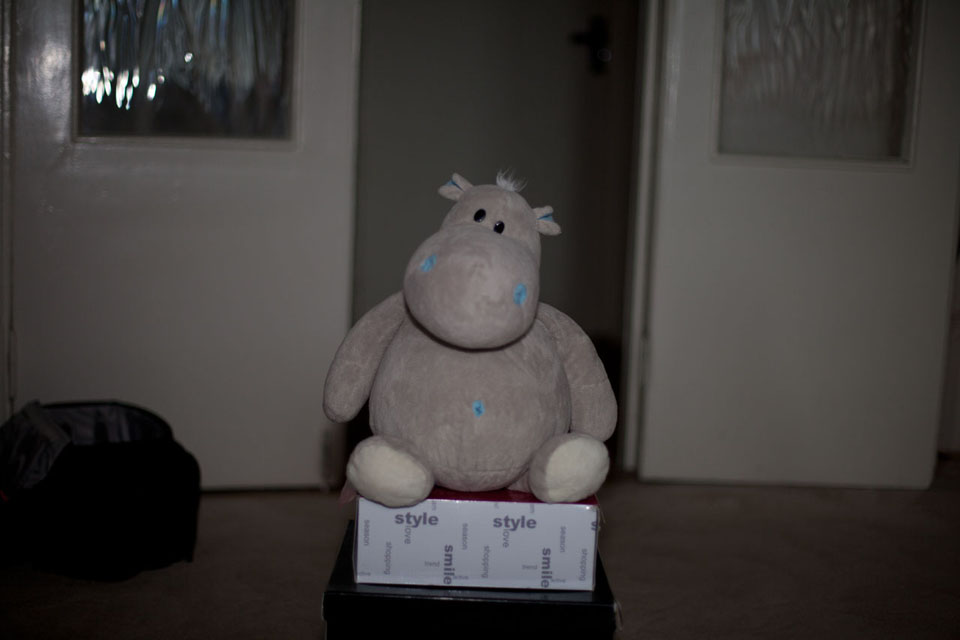

Вот второй вариант, со вспышкой в TTL, модель та же

Белое. Много белого. Везде. Сотни белого!
Смотрите. Ещё раз. TTL замер замеряет свет отраженный от объекта. Камень, лицо, стена, что угодно. Называется это дело замер по яркости и зависит от цвета поверхности. Белый свет отражает 90% попадающего на него света, после чего камера видит что света очень много, уменьшает экспозицию и белое превращается в серое. Черный же наоборот, 90% поглощает, отражая только 10%. Камера от этого получает информацию что света мало, экспозицию увеличивает и черное тоже превращается в серое.
Бороться с этим можно либо через поправки либо через серию пристрелочных кадров, работая в полностью ручном режиме всего.
Или возьмите внешний экспонометр с функцией флешметра и пользуйтесь замером по освещению

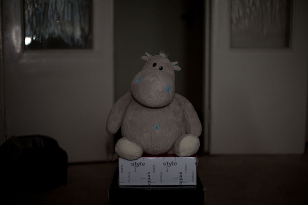

В теории все хорошо расписано, только в жизни теория расходится с практикой, либо я ее неверно понимаю. В частности, я написал параметры снимков и загрузил сами снимки, исходя из теории может мне кто-либо объяснить, почему 2 снимок отличается от третьего и четвертого по свету, а также 6 отличается от седьмого и восьмого, в каком варианте какая экспозиция????
