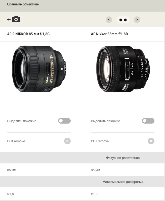

4) По функционалу: AF-S версия имеет встроенный мотор фокусировки и будет работать на всех современных камерах, включая d3xxx, d5xxx версии.
AF-версия будет автоматом фокусироваться только на камерах с "отверткой", зато имеет кольцо одиафрагмы - возможность использвоания на старых пленочных камерах smile

Спасибо за развернутый ответ. Я почему то считал, что все это о этой модели AF NIKKOR 85MM F/1.8D. Разве нет? дабы я совсем не запутался, на 1.8 их всего две штуки. Правильно?
