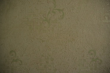

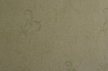

Есть Sigma 18-200. Не нравится, что на открытой диафрагме края темнее середины. Еще не нравится падение резкости от центра к краям.
Есть объектив фикс 50мм., который во всем устраивает, кроме отсутствия зума.
Хочу купить Nikkor 18-200. Может ли кто выложить фото стены или потолка с полностью открытой диафрагмой с этого объектива, хочу посмотреть на резкость и темные края. Будет ли он лучше сигмы. (Камера d7000)

Да мне не нужно особое качество, пока. Но Сигма, совсем не нравится. Вот, сравните, Сигма 18-200 и Никкор 50. У 18-55 kit, тоже, приемлимое для меня качество, только фокусных мало. Поэтому, прошу фото стены на Никкоре 18-140, 18-200 или 18-300, возможно, они будут значительно лучше моей сигмы.
