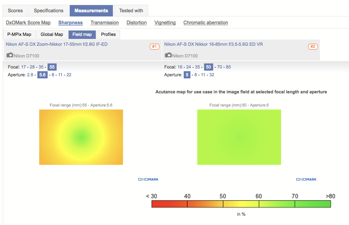

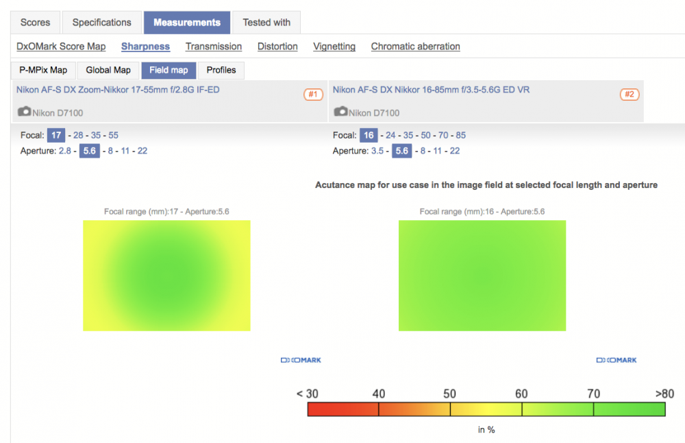

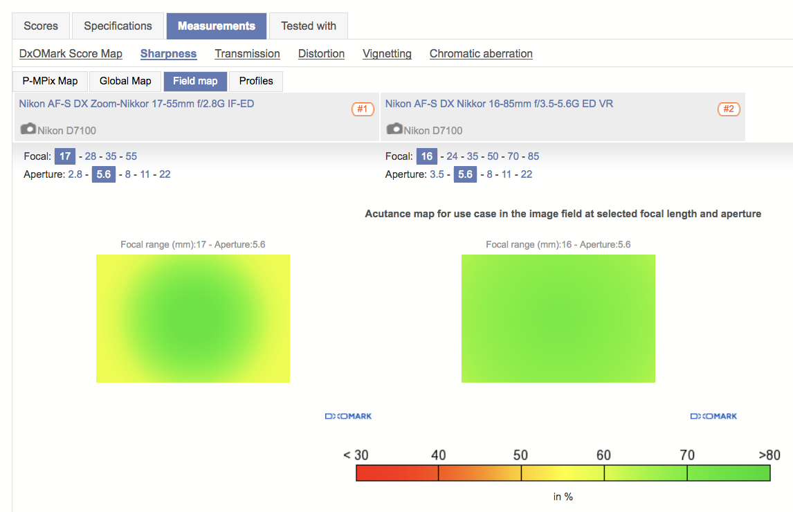

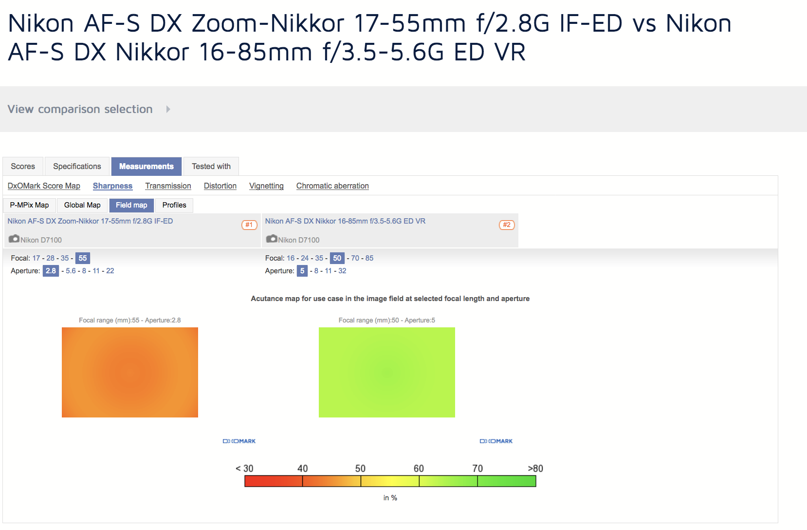

У этого объектива на длинном конце всегда мыло, особенно на открытой. Так что не мучайтесь, дело не в фокусировке. Вот сравнение с 16-85 на 50/55 мм на диафрагмах 2.8 и 5.6 - https://www.dxomark.com/Lenses/Compare/ ... 65_172_865
На коротком конце ситуация лучше (хотя края не идеальные). Вы всё это уже и сами увидели в своем тесте.
Поэтому не тратьте деньги на юстировку, лучше купите любой современный зум, даже китовый 18-55 (с кнопкой) будет лучше.
