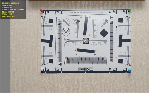

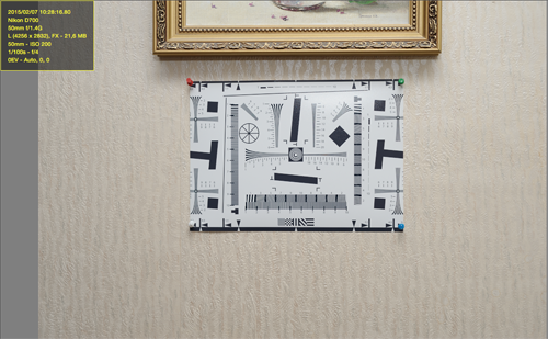

Meridian2014 писал(а):
Расстояние до миры не менялось
На снимках видно явное техническое превосходство D7100 в плане резкости.
-для чистоты эксперимента нужно было миру снимать на весь кадр. На обеих камерах. Кропы-то привели к одному размеру.
Мира на весь кадр позволит оценить индивидуальную резкость каждой камеры. Я задавался целью сравнительной.
-ничего не понял.
Вот стоите Вы и у Вас в руке по камере. Вам нужен максимально резкий снимок с этого места.
- непонятное техническое задание. Я бы сказал, нереальное. Где это можно применить. Для чего этот опыт?
PS В Вашем опыте расстояние между любыми штрихами миры не одинаковое по отношение к размерам кадра. О каких корректных сравнениях может идти речь?
И сравнивать нужно как раз "индивидуальные резкости" камер.

Как можно сравнивать, снятое в таких пропорциях?
И в итоге привести к такому формату:
если так, то, конечно это неправильно. Сравнивается эффект размера матрицы. Поэтому кадры должны быть абсолютно одинаковыми, разный только размер матрицы
нельзя, конечно
