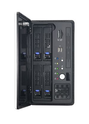

Имхо, но именно готовые решения из коробки позволяют нивелировать человеческое разолбайство (в приведенном примере никакой не человеческий фактор, а называем вещи своими именами - админ простой раздолбай, коих вагон вокруг).
Коробка в случае проблем сообщит на мыло об этих проблемах, отключит неработающий диск, например.
Я себе два NAS поставил в итоге. Один от WD появился достаточно давно. 4 диска по 3Тб в RAID10. Да, потеря места относительно RAID5, но зато это почти неубиваемая конструкция и шанс потерять данные сведен практически к нулю.
Работает уже давно - года 4, а может больше. На нём же кино-вино-и-домино. На нём же выделил квоты для домашних пользователей, чтобы не в общей куче валялось, а сами следили за местом на своих квотах и вовремя удаляли лишнее.
Плюс туда сваливается всё со смартфонов - фото и видео. Оттуда же все ТВ и компы получают контент и дистрибутивы.
Очень удобно smile
Но однажды один из дисков сказал, что ему поплохело. Коробку отрубил всю, диск отвёз и получил по гарантии новый. Поставил, рейд восстановился и всё.
Но закрались у меня сомнения smile Прикупил вторую коробку на 4 диска, но Seagate - они сильно дешевле WD-ных. Поставил туда четыре диска по 1Тб (из старых запасов были - когда-то, лет 10 назад была у меня коробка для RAID1 от WD и там эти диски работали), объединил в RAID10, получил еще 2Тб места. Но эта коробка включается по расписанию, опрашивает основную WD-ную, забирает из указанной директории всё новое и выключается.
Таким образом весь хлам есть, включая исходники, но вся важная инфа хранится на отдельном NAS, который включается гораздо реже и не изнашивает винты внутри себя.
Вот теперь я спокоен biggrin

Сообщение Meridian »
bah_denis писал(а): Пт фев 24, 2017 21:33
Т.е. по принципу "Ёжики плакали, кололись, но продолжали жрать кактус"? Хотя, технически, я могу собрать такого "Франкинштейна", но время жаль убивать на это рукоблудие - дешевле(и быстрее) заработать денег на качественный девайс с гарантией от производителя. А свободное время потратить на съёмку и обработку. Ведь мы же авто покупаем чтобы на нём ездить, а не лежать под ним, не?
Не согласен с Вами. Самосбор бывает разный. Готовый девайс с гарантией может содержать что угодно внутри, отнюдь не очень качественное. А я люблю тщательно подбирать комплектующие. Вот, например, корпус:
Служит мне верой и правдой с 2009 года. Мать-проц уже менял - Atom не тянул по мощности. Винты постепенно, по одному, заменил с 2Tb на 4Tb. Все работает. Я доволен. Если проводить аналогию с авто, то это не серийный образец, а тюнингованный образец из лаборатории. И обошелся он на старте чуть больше $800 без винтов. Готовые NAS были дешевле.
