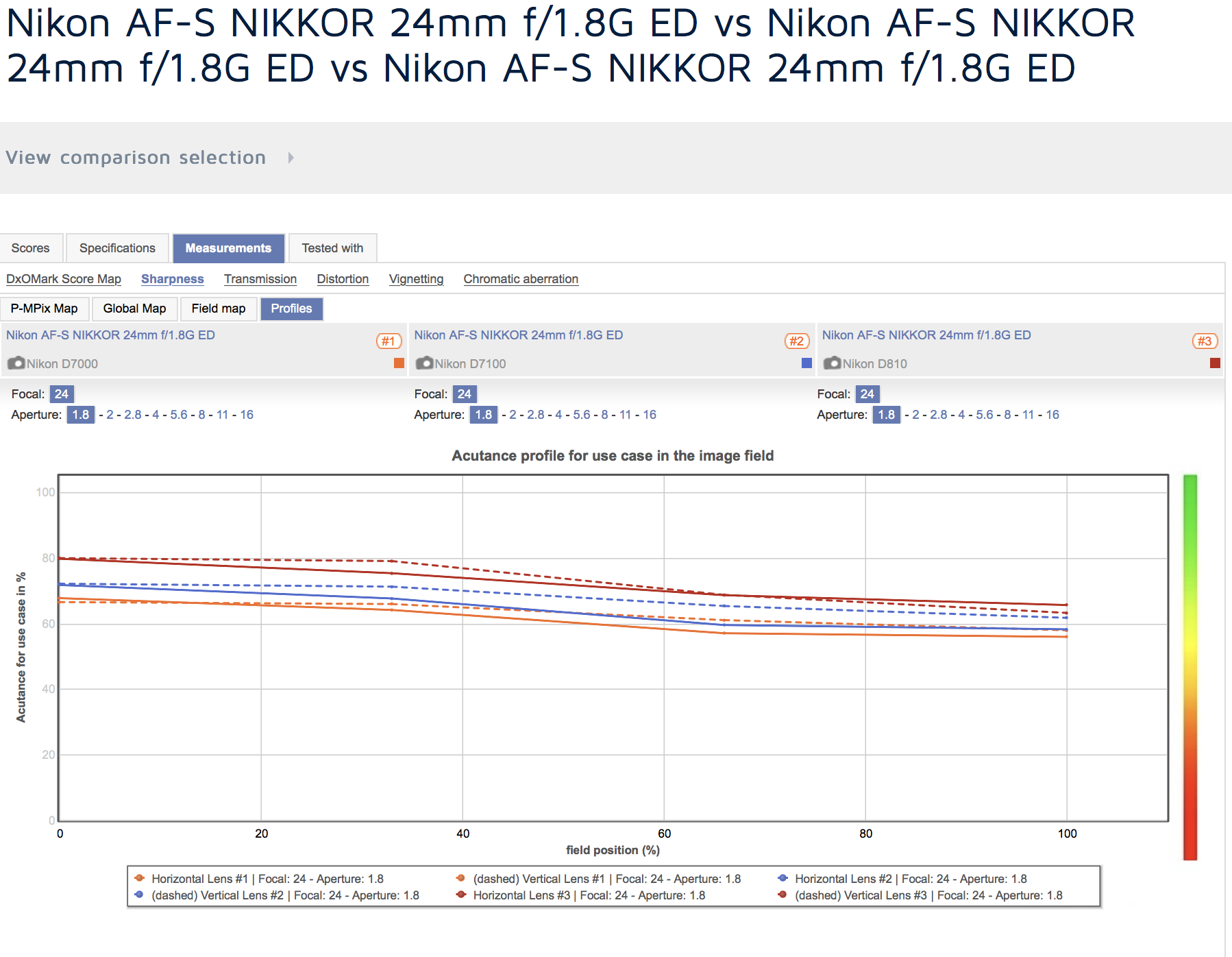

Любопытно посмотреть, как различается резкость того же 24/1.8 на Д7000, Д7100 и Д810 - https://www.dxomark.com/Lenses/Compare/ ... 5_1584_963

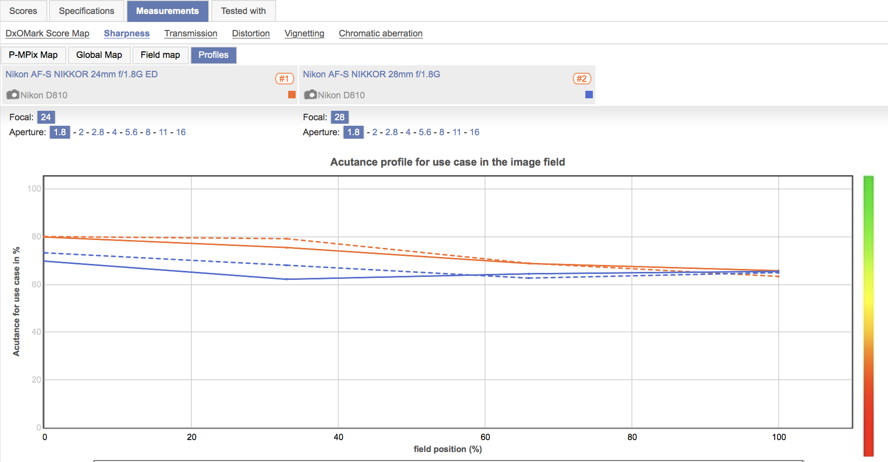

На Д810 разница между 24/1.8 и 28/1.8 на открытой очень большая: https://www.dxomark.com/Lenses/Compare/ ... 63_952_963

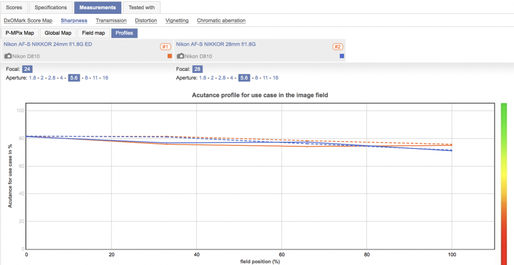

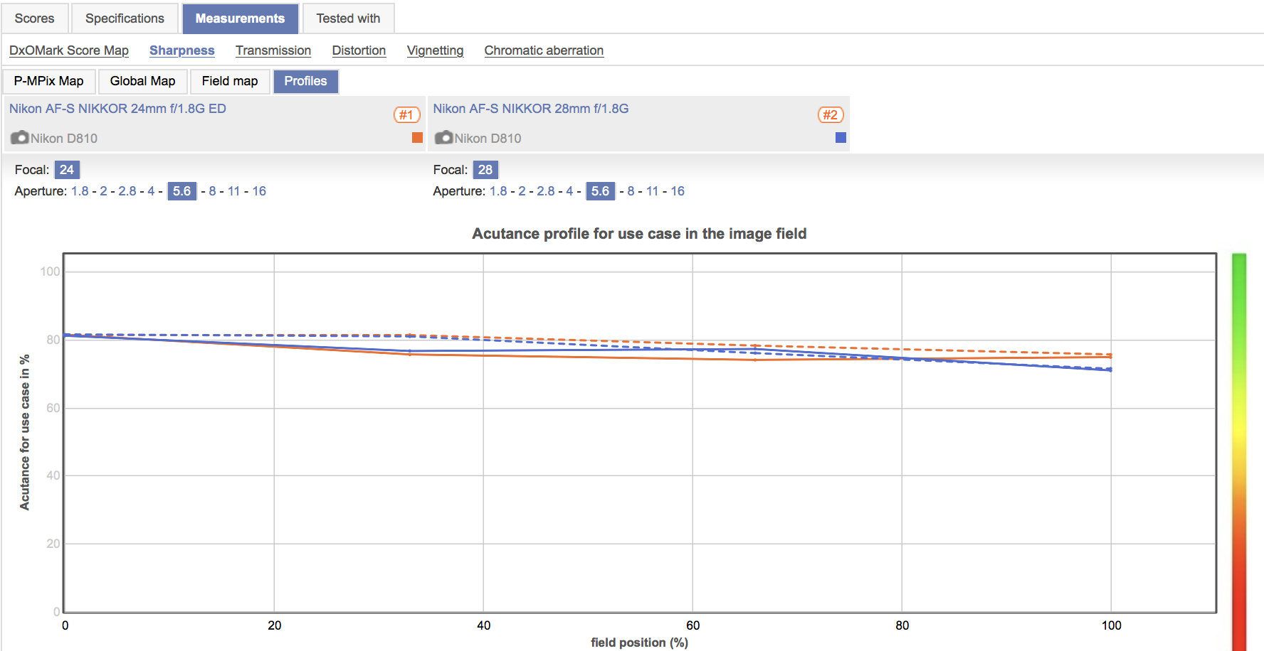

на f5.6 - почти паритет:

Спасибо за работу. Я смотрел на DxO из-за отсутствия теста 18-105 на D7000 тест на D5000, у них вроде матрица одна и та же была. Вы все правильно отметили. Я в основном сравнивал распределение резкости по кадру на вкладке, где зеленым и желтым цветом показано распределение резкости по кадру. Это для меня более наглядно. Так вот в отличие от D810 на D7000 24/1.8 показывает зеленым цветом только в центре, по краям цвет желтый на любых диафрагмах. Зеленый цвет в центре менее сочный чем на 810. Это говорит о том, что резкость на 7000 будет хуже даже в центре по сравнению с 810. А вот чем это объяснить, не знаю. Может из-за наличия АА фильтра на 7000.
Вот поэтому и хотелось посмотреть на фотографии с 7000 с этим объективом. Кстати я посмотрел на DxO тесты многих объективов Nikon на 7000, зеленое поле по всему кадру дает только объектив Nikon 85/1.8G на разных диафрагмах, что подтверждается практикой.

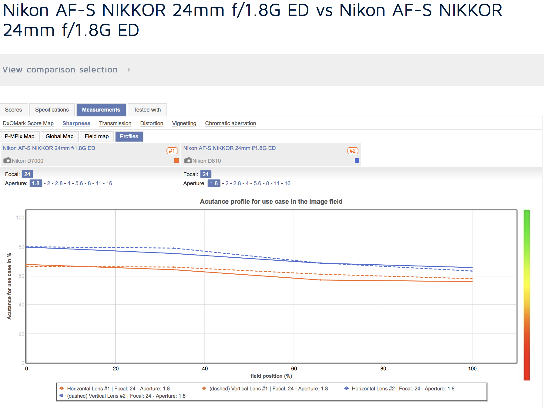

Re: Nikon 24 f/1.8 vs Nikon 28 f/1.8
NiKFM писал(а): Ср июн 13, 2018 12:17
Цветные и цифровые графики совпадают и говорят об одном и том же, что на Д7000 по краям кадра резкость падает в отличие от Д810. Вы согласны с этим?
Согласна, но края у Д7000 и Д810 находятся на разных местах изображения smile Это всего лишь внутреннее проседание разрешения, а скорее всего, влияние кривизны поля, которое на кропе и на ФФ имеет различную конфигурацию.
У Д810 резкость к краям тоже проседает с 80 до 68. У Д7000 - с 68 до 56. Просто вся кривая резкости для Д810 лежит уже в такой области, которая показывает превосходное разрешение и полностью изображается зеленым цветом, а у Д7000 только центральная часть приходится на лучшее разрешение. Д7000 любую оптику разрешает хуже.
Сравните профиль резкости (на нем кривые резкости для Д7000 и Д810 идут параллельно)

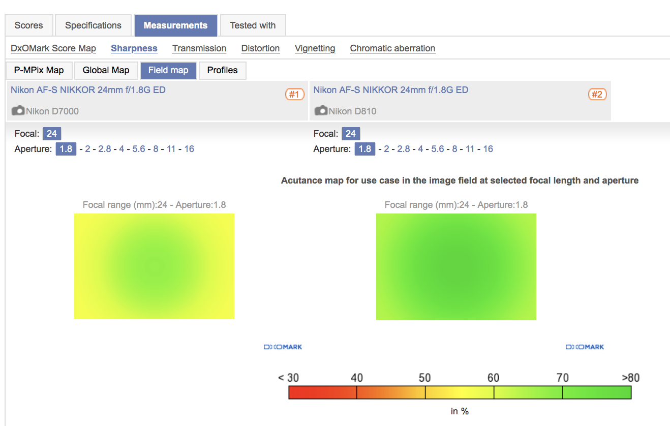

с его цветовой интерпретацией, на которой всё, что выше 70, показано зеленым разной интенсивности:
Резкость у Д810 на краях равна резкости на Д7000 в центре.

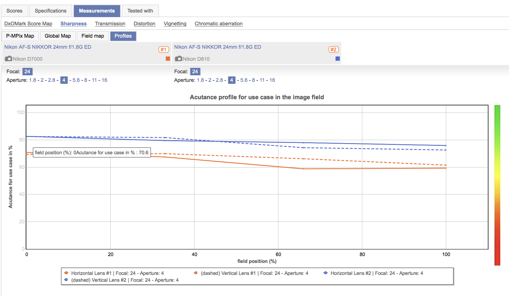

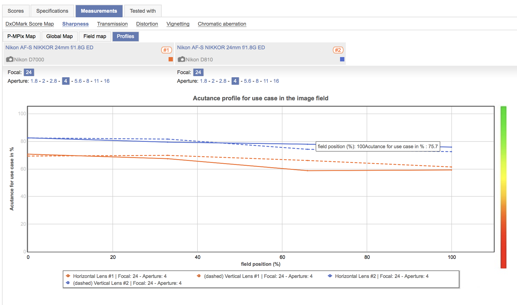

И даже на лучшей диафрагме 24/1.8 - f4 проседание у Д810 идет от 82.3 до 75.7, но это все лежит в области очень хорошего разрешения
Тогда как у Д7000 на этой диафрагме всё начинается с 70.6 и заканчивается на 59.1

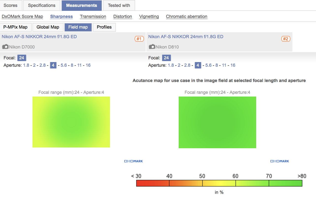

Естественно, что и в цвете будет разница (проседание в области высочайшего разрешения в область высокого не очень заметно по цвету, а проседание из области хорошего разрешения на Д7000 в область среднего разрешения изображается разными цветами)
