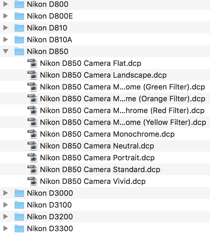

Oleg Panov писал(а): Вс ноя 04, 2018 15:57
Маководы,где найти профили для камеры у себя на Mac....!?

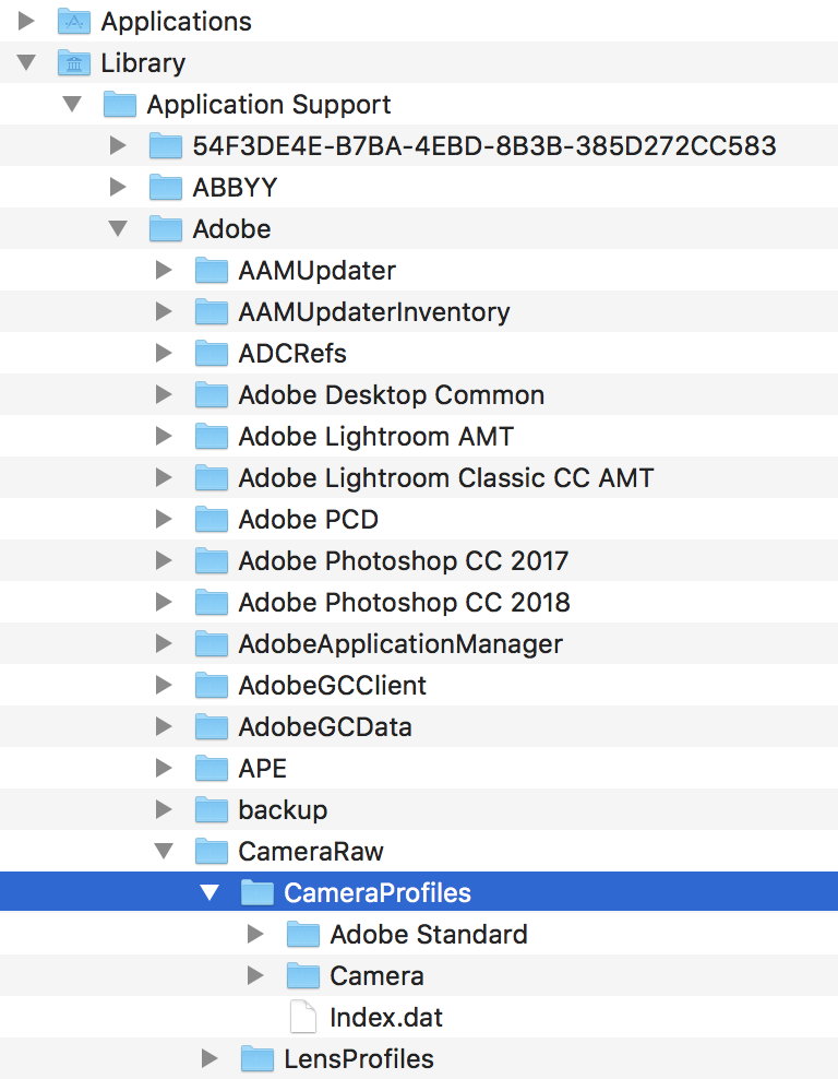

/Library/Application Support/Adobe/CameraRaw/CameraProfiles
В нем есть папки и с адобовскими стандартными профилями (Adobe Standard), и папки с набором камерных профилей (для каждой камеры), как в родном конвертере (Camera).
Если на маке установлено несколько аккаунтов, то ищите в библиотеке основного (админского), на который зарегистрирован комп.
Родные профили (которые нужно использовать):

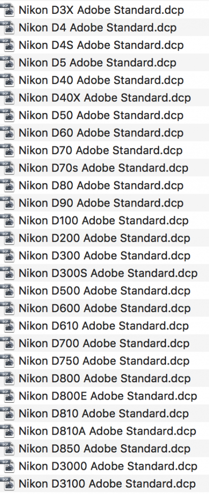

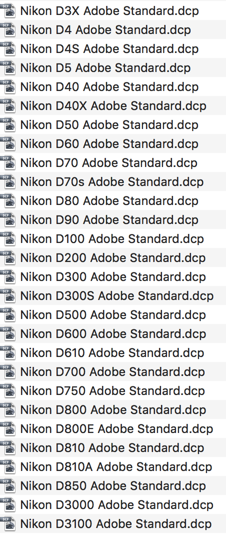

Адобовские профили, с которыми открывается по дефолту Лайтрум и ACR:

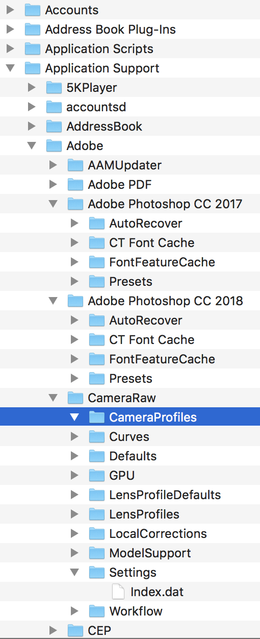

Собственноручно построенные и купленные dcp-профили хранятся в библиотеке пользователя, здесь

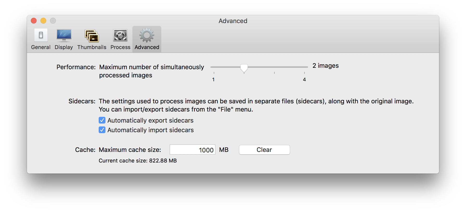

Есть возможность изменить при пакетной обработке количество процессов?
По умолчанию 2 снимка делаются одновременно.
Re: Софт от DxO
Zister писал(а): Вс ноя 04, 2018 18:40
В настройках:
Но зависит от мощности компа, обычно больше двух сразу лучше не ставить.
