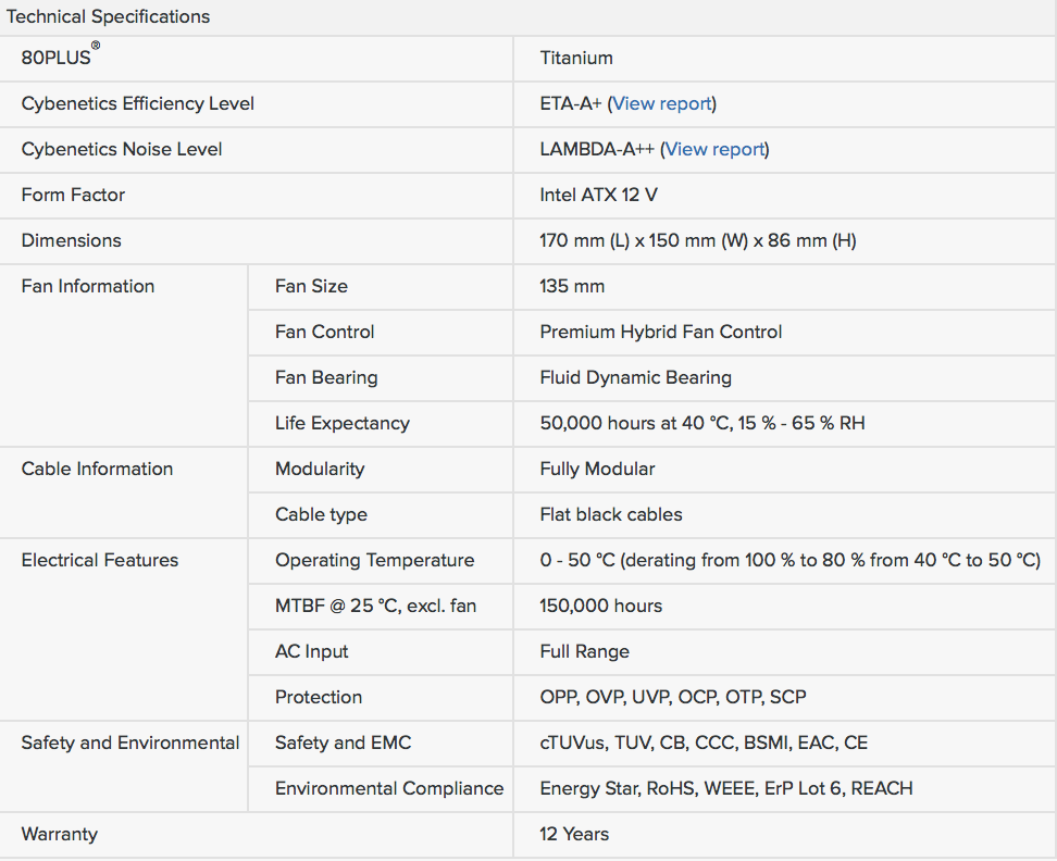

Посмотрите и на эти характеристики и функции - https://seasonic.com/prime-ultra-titanium#overview
Гарантия дается на 12 лет, при этом:

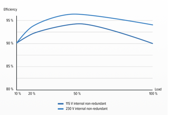

С какой целью вводите людей в заблуждение? Любой даже самый начинающий конструктор РЭА знает, что для переменной нагрузки БП всегда должен иметь оптимальный режим на половинной нагрузке. Так ПОЛОЖЕНО конструировать, это азы. С учётом выбора максимально допустимой мощности с некоторым запасом и с частичной загрузкой значительную часть времени работы аппаратуры как раз и получается, что блок при реальной эксплуатации в основном и будет работать с 50% загрузкой. Кроме того, при такой половинной от максимальной загрузке резко увеличивается наработка на отказ, а активное охлаждение блока может работать очень тихо или вообще не включаться при разумной организации охлаждения корпуса компьютера.
