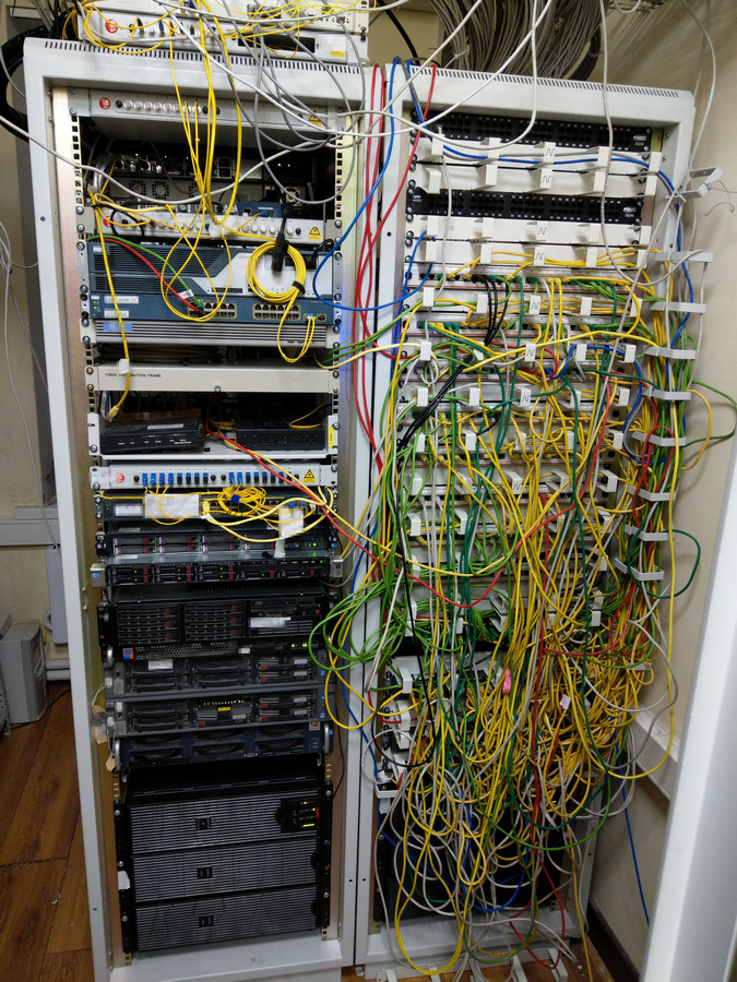

У меня таких комнат много. Говорить какие мощности по "силе" (электроэнергии) надо подвести для этого и какие мощности чтобы отвести из комнат тепло - я думаю говорить не надо.
Многое не могу показать по понятным причинам (даже на этих двух фото много потёр).
