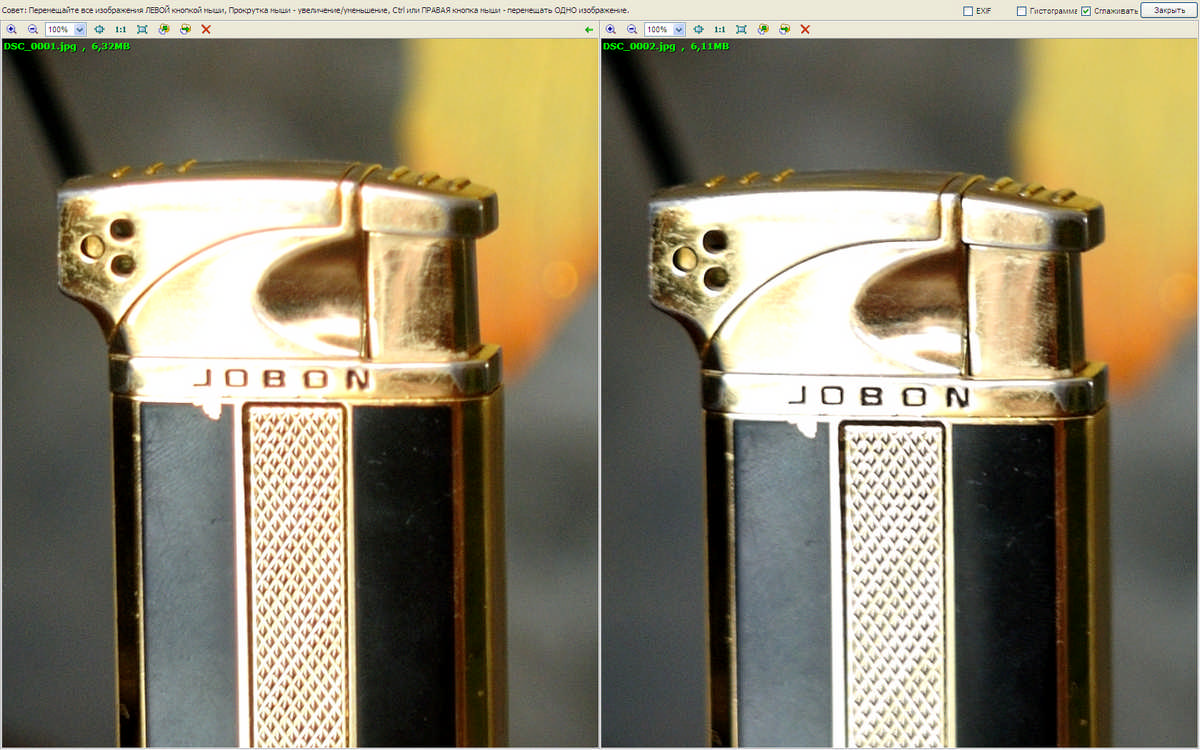

Кстати по поводу фокусного на кропе..... Лично я решил это дело измерить и проверить опытным путем. Поставил аппарат на штатив и снял сначала китом на 55, а потом переставил на Гелиос 44-2. Снимал тупо электо-розетку на стене. Потом измерил на обоих кадрах размер розеток, составил элементарную математическую пропорцию и получил ~69 мм. Повторил еще несколько раз этот эксперимент с разных расстояний - результат тот же. Может я в чем-то прав????? Поправьте меня если что.... Да, кстати, у меня переходник Jolos с линзой.

Проверять нужно на бесконечности, а в нее с линейкой не набегаешься...Кстати по поводу фокусного на кропе..... Лично я решил это дело измерить и проверить опытным путем. Поставил аппарат на штатив и снял сначала китом на 55, а потом переставил на Гелиос 44-2. Снимал тупо электо-розетку на стене. Потом измерил на обоих кадрах размер розеток, составил элементарную математическую пропорцию и получил ~69 мм. Повторил еще несколько раз этот эксперимент с разных расстояний - результат тот же. Может я в чем-то прав????? Поправьте меня если что.... Да, кстати, у меня переходник Jolos с линзой.

Проверять нужно на бесконечности, а в нее с линейкой не набегаешься...![]()
Ну я не с линейкой бегал, а просто сравнивал длину в пикселях в фотошопе
всё правильно.
фокусное расстояние объектива, естественно, не зависит от того, на какую камеру его поставили
и размер изображения (в миллиметрах или в пикселях - неважно), снятого данным объективом с данного расстояния - тоже не зависит от того, на какую камеру объектив поставили.
а вот "относительный размер" изображения в кадре зависит.
та же розетка на "полном кадре" снятая объективом с тем же фокусным - займет меньшую часть кадра.
и если отпечатать в один размер кадры, снятые одинаковым объективом "полнокадровой камерой" и с "кропом", то все объекты на кадре с "кропа" будут "крупнее". Чтобы получить такой же размер с полнокадровой камеры - на нее пришлось бы поставить более длиннофокусный объектив.
Вот это имеется в виду, когда говорят об "увеличении эквивалентного фокусного расстояняи на кропе" - чтобы объект занял ту же часть кадра, на "полнмо кадре" вам понадобится уже не 55-58, а где-то 85-90 мм.
Просто есть "историческая" привычка оценивать фокусные расстояния (широкий угол, нормальный, портертный, теле) именно применительно к "полному" 35-мм кадру.
Именно в этмо смысле говорят, что 58 на кропе "становится" 87 мм.
А больше никакого смысла в этом нет.

Re: HELIOS-44M (2/58)
44M довольно сильно хроматит в странении с 44-2 слева 44m справа 44-2
