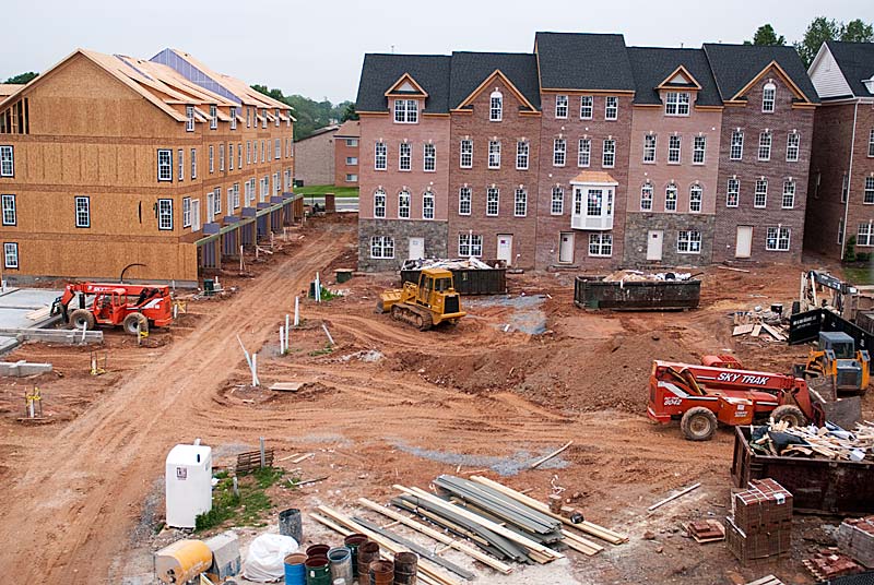

Данная картина только на 24мм? Если да, то это кривизна. Других объеснений не нахожу.
Скажите пожалуйста, как мне получить кривизну, которой постоянно пугают в данной теме?
Вот кадр с объектива 24-70/2.8 на 24 мм с диафрагмой f/2.8, фокусировка производилась по самому дальнему зданию, которое расположено между двумя строящимися (т.е. смещение от центра в одну сторону), а-ля Юлина фотография.
Причем могу выложить фотографии как без смещения (здание вдали находится по центру), так и со смещением в обе стороны:
(В большем формате: <noindex>http://www.andreyhomepage.com/Photo/TMP/_DSC7329.jpg</noindex>, могу выложить NEF).
Почему у меня резкость никуда не плавает? Что должно быть резко, то и получается резко. Почему у меня никуда не смещается плоскость фокусировки и она одинаковая, как справа, так и слева?
Что я делаю не так?

Для начала наверное дистанцию выбрали слишком большую. На таком расстоянии у вас грип какой? Тут какая ни была бы кривизна - не заметишь, все в грип влезает - от нескольких метров до бесконечности.
Подойдите к центральном зданию из кирпичиков и снимите его хотя бы метров с 10. Тогда посмотрим. И желательно полноразмерную 12Мп фотку, а не 3Мп ресайз на котором при всем желании ничего не увидишь.
Почему ж тогда Вы не возражали против Юлиного примера, где дистанция фокусировки еще больше? И почему тогда у нее в ГРИП не влезло?
Да и на Вашей фотографии с деревьями (которая была перенесены в другую тему), как Вы сами писали расстояние вообще 500 метров.
Без проблем, сделаю ...
Сделал, в ссылке, которую приводил выше, замените jpg на NEF и получите сырой исходник. Еще там же выложил необработанный jpg из камеры (никогда им не пользуюсь, даже не знаю никие там установки стоят). Имя этого камерного jpg-а: _RAW.jpg вместо .jpg в исходной ссылке.
