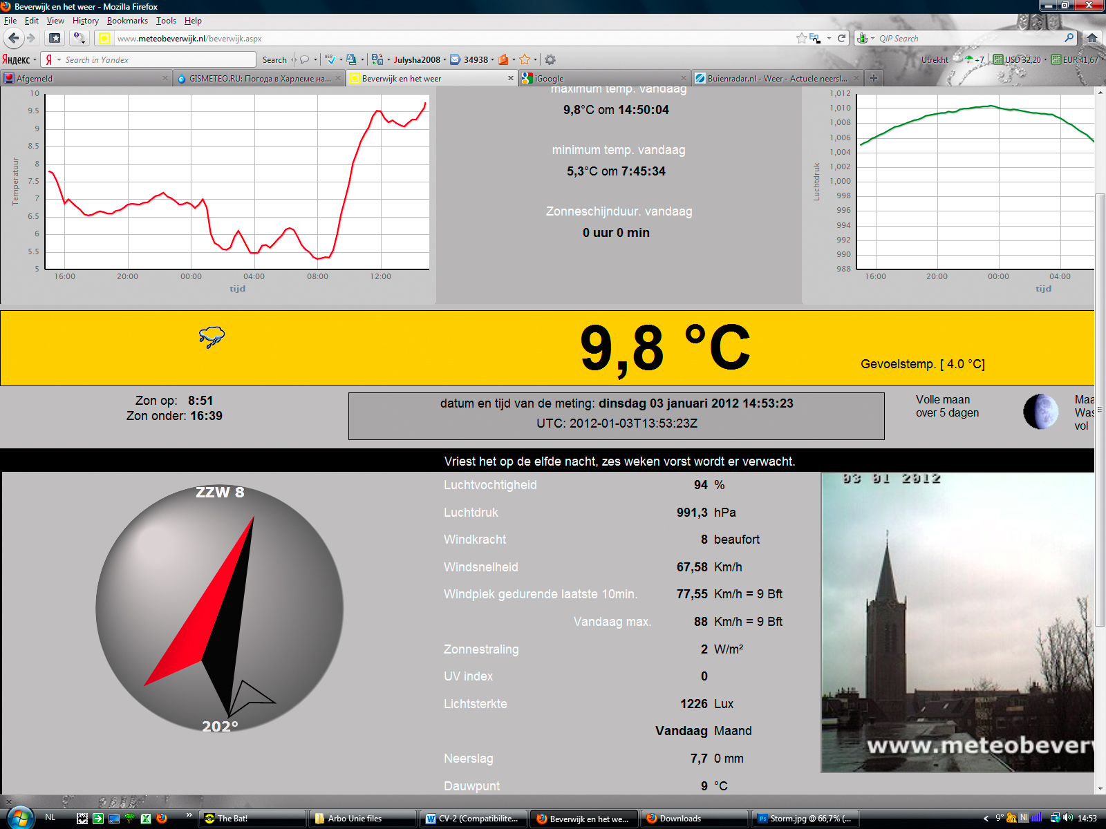

[oft]
У нас позавчера было вот так:
Это PrintScreen c монитора, текущая страница местного городского метеосайта. Бушует шторм. Но тепло - почти 10 градусов.
Цифры в нижней части на сером фоне означают:
Влажность воздуха - 94%
Давление - 991,3 hPa
Текущая сила ветра - 8 баллов
Текущая скорость ветра - 67,58 км/час
Самый сильный порыв ветра за последние 10 минут - 77,55 км/час (9 баллов)
Максимальная скорость ветра за сегодня - 88 км/час (9 баллов)
Далее идут менее интересные вещи, как сила света, количество выпавших осадков и точка росы.
Красная стрелка компаса - это направление текущего ветра и его сила. Она всё время крутится. Зюйд-Зюйд-Вест, т.е. ветер с юго-запада, с Атлантики.
