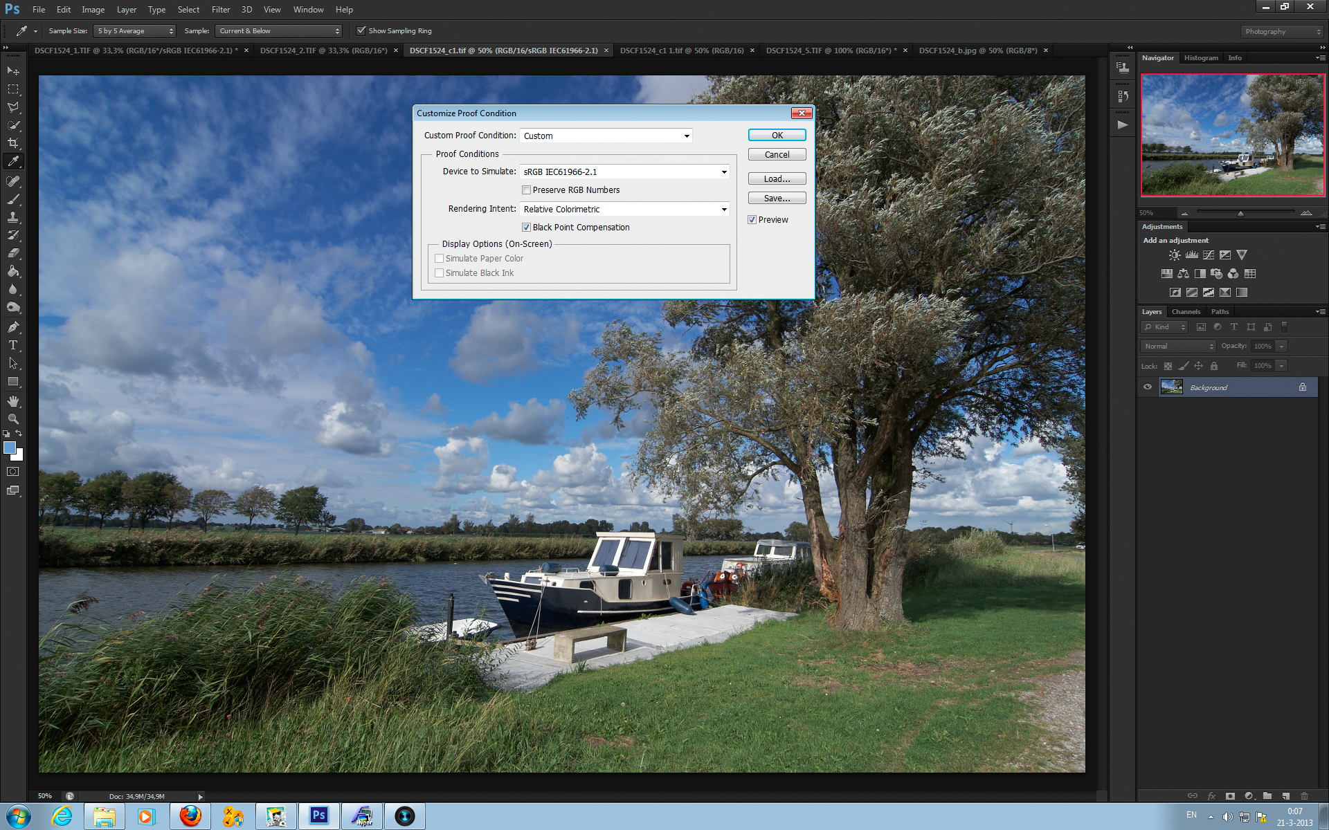

Гуру цвета, подскажите. Когда из лайтрума перехожу для редактирования в плагин, а после в фотошоп или наоборот, то какое цветовое пространство лучше поставить для TIFF файла 16 bit sRGB, adobe RGB или? Конечная цель, экспорт из лайтрума в JPG с профилем sRGB. Имеет ли смысл, в таком случае, редактировать файл в более широком цветовом пространстве, в нескольких плагинах и в фотошопе по очереди? Из всего прочтённого выше, я сделал вывод, что стоит RAW превращать в TIFF с профилем pro FOTO RGB, так как он самый широкий, и при многочисленных изменениях в плагинах и в фотошопе, будет меньшая вероятность получить артефакты, клипинги и т.п. Или я ошибаюсь?
Рабочее пространства Лайтрума - ProPhoto RGB, и поменять Вы его не можете (в отличие от ACR). По этой причине все, что Вы делаете в Лайтруме, нужно (и приходится) делать в его родном пространстве. Но при этом нужно следить, чтобы цвета не выходили за пределы sRGB (раз целевое пространство такое), для этого в четвертом Лайтруме имеется proof, в котором можете задать симулируемый цветовой профиль и посмотреть, не вышли ли за пределы sRGB. Чтобы при конвертации в узкое конечное пространство не было потерь, нужно не цветовые профили задавать, а следить, чтобы своими действиями не вышли из гамута sRGB, не допуская появления слишком ярких цветов. Проверять это нужно после каждой рискованной операции и в случае выхода за границы sRGB эту операцию вовремя отменять или ослаблять ее действие.
16 бит tiff - это обязательно.
Что касается того, какой профиль задавать при выходе из Лайтрума в Фотошоп, то в свете сказанного выше, тоже понятно, что при этом будете менять профиль файла с ProPhoto RGB (то есть с рабочего профиля Лайтрума) на тот, который стоит в Фотошопе в качестве фотошопного рабочего цветового пространства. Лучше не менять, т.к. при каждой конвертации профиля происходят потери. Если картинка в Лайтруме не получила ярких цветов, не содержащихся в sRGB, то при перемещении ее в Фотошоп никаких потерь не будет. Они будут только в том случае, если в Фотошопном рабочем пространстве не нашлось цветов, которые картинка получила в Лайтруме (эти цвета обрежутся, о чем сообщит гистограмма). Иными словами, раз конвертируете в лайтруме, то в фотошопе тоже нужно ставить ProPhoto RGB и конвертировать картинку в sRGB уже на самом завершающем этапе работы.
TigerXXL
Сообщения: 591
Зарегистрирован: Чт окт 11, 2012 22:11
Re: Lightroom 4 vs Lightroom 3
Сообщение TigerXXL »
Julysha писал(а): Ср мар 20, 2013 21:53
Я именно об этих установках лайтрума спрашивал.
Что там поставить, получается лучше ProFoto RGB, так как оно самое широкое, и у нас ничего не изменится в созданном TIFF файле, во время перехода из RAW лайтрума в фотошоп, например? А в фотошопе, получается, нужно ответить как на второй картинке, при открытии этого тиффа, чтобы фотошоп так же работал, опираясь на встроенный в тифф профиль? А когда я всё зделаю с этим тиффом в фотошопе и плагинах, то тогда конвертировать его в sRGB Jpeg используя soft proof лайтрума. Или я ошибаюсь? Хочу до конца это понять. Только вот ещё что интересно, поймут ли плагины тифф с ProFoto RGB, и не сконвертируют ли в своё рабочее пространство. Но это не трудно проверить, в принципе.
TigerXXL писал(а): Ср мар 20, 2013 22:28
Лучше цветовой профиль нигде не менять до конца работы. Поскольку Лайтрум навязывает нам профиль ProPhoto RGB, то приходится его и придерживаться. В том числе и в плагинах, которые Вы используете в Лайтруме. Если, конечно, они переваривают этот профиль. Но современные плагины обычно его принимают. Чем меньше меняете профиль, тем меньше путаницы с цветом.
Если в Фотошопе рабочим пространством стоит Адобе, то да, поставить галочку на первом варианте.
В Фотошопе тоже есть свой proof, в верхнем меню (View), в первой строчке выбираете Proof setup --> Custom и далее по этой табличке:
Тогда при нажимании Ctrl+Y будете видеть картинку в цветах sRGB, а при нажимании комбинации Shift + Ctrl + Y - вылетевшие цвета начнут мигать.

andlo писал(а): Чт мар 21, 2013 12:56
Не совсем понятен термин "симуляция цвета"... mf_bookread
Это какой то устоявшийся жаргонизм?
Почему жаргон? Вполне официальный термин, который используется в софте. Прочитайте, что написано в окне Фотошопа: http://www.club-nikon.ru/forum/topic/57 ... _p__640859
Не знаю, может быть, по-русски говорят как-то иначе, но я ни разу не имела дела с русскоязычными программами, да и информацию читаю тоже в основном на зарубежных сайтах.
Jetrel писал(а): Чт мар 21, 2013 16:32
Нет, у меня простенький Samsung SyncMaster smile Но не пояснит ли мне кто-нибудь: если мы даже на недорогом мониторе работаем с файлом в ProPhotoRGB в Лайтруме (ибо другого пространства там и нет) и это в порядке вещей, то почему считается, что при работе в Фотошопе для работы в этом же ProPhotoRGB нужен уже очень широкоохватный монитор (если я правильно всё это понял)?
Для того, чтобы иметь возможность своими глазами видеть и оценивать цвет, с которым работаешь. Мониторы с охватом sRGB его просто не показывают, все яркие цвета обрезают, поэтому с ярким цветом приходится работать только по цифрам, в воображении представляя, как он может выглядеть.
Разница между картинкой с яркими цветами, открытой на мониторе с широким охватом и с sRGB (или даже чуть меньше), как при просмотре фотографии, напечатанной на газетной бумаге, и той же картинкой в глянцевом журнале.
andlo писал(а): Чт мар 21, 2013 12:56Не совсем понятен термин "симуляция цвета"... mf_bookread
Симуляция цвета означает следующее: воспроизводится ситуация (только для отображения на мониторе, т.е. только симулируется), когда цветовой охват зарезается до границ выбранного целевого цветового пространства, и картинка как бы в нем открывается (репетиция конвертации в sRGB или в любой другой выбранный цветовой профиль, например, бумаги и принтера). Этого добиваются пересчетом цветовых координат рабочего цветового пространства в координаты целевого цветового пространства (sRGB, например), при этом стараясь сохранить неизменным физический цвет там, где это возможно. Цвета, которые общие с sRGB (если о нем речь), почти полностью повторяются, а те, что оказались за его пределами, пересчитываются в цвета, которые находятся на границах sRGB, при этом цветовые детали на таких ярких участках исчезают, превращаясь в сплошную заливку одним цветом с границы sRGB.
ЗЫ Если же поставить галочку в квадратике "Сохранить числовые значения", то координаты цветов пересчитываться не будут, и мы увидим картинку в таком виде, как если бы открыли ее с координатами рабочего цветового пространства в пространстве целевого (sRGB), все цвета изменяться и станут менее насыщенными, но не обрежутся, т.е. детали в ярких участках сохранятся, но изменят оттенок и яркость. Эта операция эквивалентна операции Assign Profile.
До сих пор в Лайтруме не применял Soft Proof и Tiff конвертировал из него в sRGB, но сейчас задумался, что может быть это неверно? Ибо после открытия потом файлов в Фотошопе они словно чуть теряют насыщенность и контраст всегда.
Вот и хочу понять, что же будет наиболее правильно и эффективно в наличной ситуации...?
Если из Лайтрума в Фотошоп конвертируете свои tiff-файлы с профилем sRGB , то они обязательно изменят цвет и станут менее яркими, если у монитора гамут даже чуть-чуть выходит за пределы sRGB хотя бы по одной стороне цветового охвата. Цвет не изменится только при одном условии: когда конвертируете tiff-файлы тоже в ProPhoto RGB. Но тогда в фотошопе нужно будет ужимать цвет картинки, иначе при окончании работы и конвертации результата в sRGB цвет потеряется, обрезавшись по границам sRGB на участках, где цвет картинки ярче, чем существует в sRGB.
