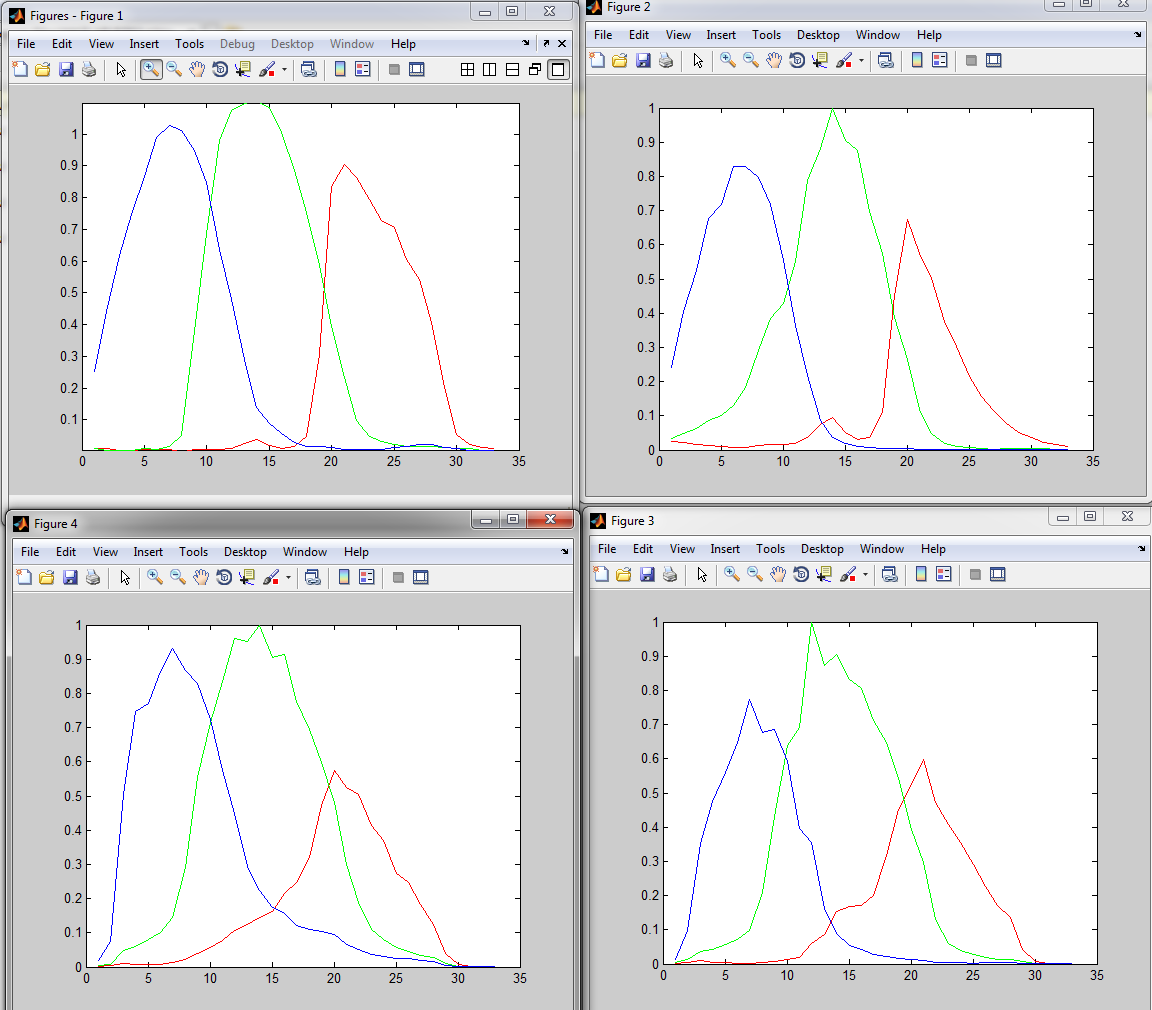

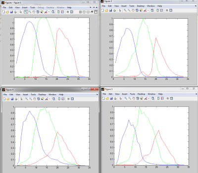

вот ещё фильтры, пропятка, д40, и два кэнона 50д и 5д2(а может и наоборот, мог перепутать, разница не принципиальная). Беру большей частью отсюда http://www.cis.rit.edu/jwgu/research/camspec/

интересно фиг4 кто, уж не фуджик ли?

пропятка первая, д40 второй, а вот 3 и 4 й мог перепутать, это два кэнона. Кстати вот CIE1931 XYZ т.е. почти наше с вами зрение(хотя и не совсем, но во всяком случае линейная комбинация от LMS, то есть существует матрица точно преобразующая XYZ в LMS). Сравните с любыми фильтрами, что найдёте, включая плёночные - даже отдалённо не оно(пик зелёного не на той длине волны, добротности тоже разные).

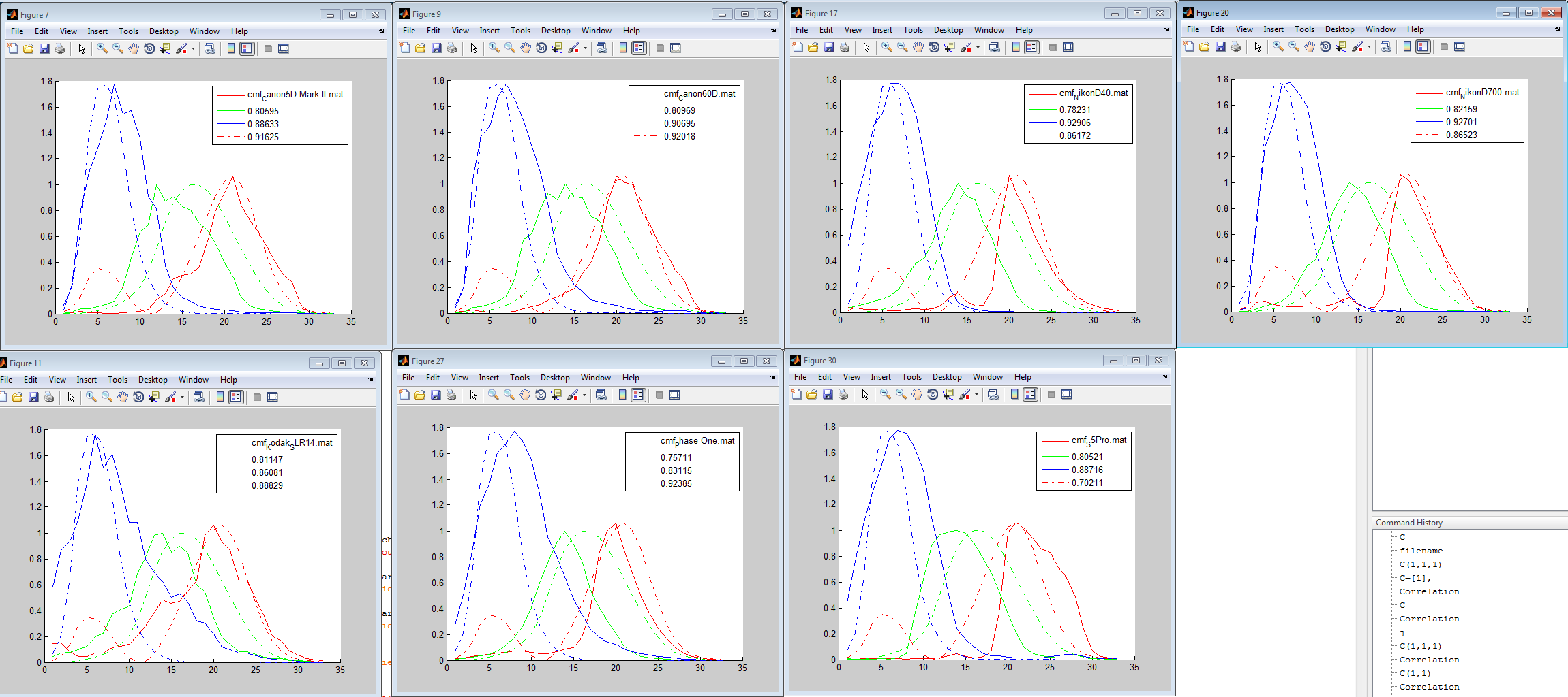

сделал такой фокус-покус в матлабе, сравнил корреляцию 33 камер с CIE1931 XYZ - все новые никоны очень близко по синему .91-.92, далековато по красному .84-.86, по зелёному лажа у всех около .8. Кэноны же, особенно новые, типа 600д, 60д итп .92 в красном и .9 в синем, в зелёном у них то же .8. Слрка никуда особо не попала порядка .85 .8 .85, пропятка совсем не попала с красным, вообще .7, хотя и за счёт широкой IR части, которую глаза не видят, а пропятка видимо осветляет этим кожу, в синем и зелёном как никоны. Наибольшая корреляция с Y CIE1931 XYZ у какой-то нокии 900, надо бы глянуть с неё картинки..
store = dir (['css_code\camSpecSensitivity']);
for n=3:44
filename = store(n).name;
if (filename(end-3:end) == '.mat')
figure;
load (['css_code\camSpecSensitivity\', filename]);
r=r/max(r)*1.062;
g=g/max(g)*.995;
b=b/max( cool *1.772;
C(n,1)=corr(XYZ(:,1),r( smile );
C(n,2)=corr(XYZ(:,2),g( smile );
C(n,3)=corr(XYZ(:,3),b( smile );
hold on;
plot(r,'r');
plot(g,'g');
plot(b,'b');
plot(XYZ(:,1),'r-.');
plot(XYZ(:,2),'g-.');
plot(XYZ(:,3),'b-.');
legend(filename,num2str(C(n,2)), num2str(C(n,3)),num2str(C(n,1)));
end;
end;
