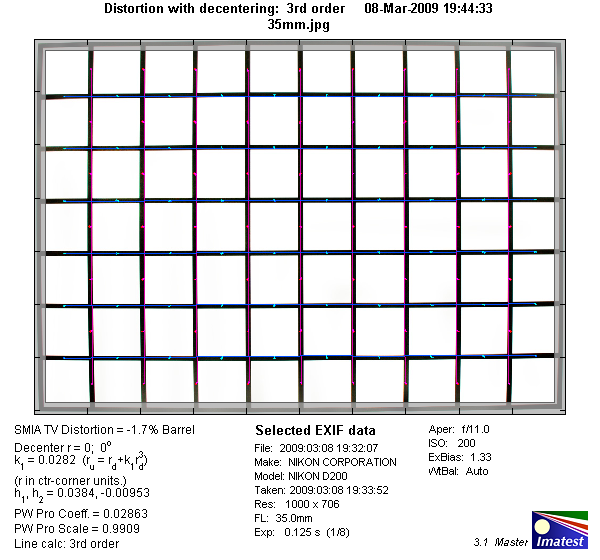

Вы и не увидите одинаковой картинки. Разница в 35 мм и 50 мм - это не огрех того или иного стекла, это один из его параметров. И он (этот самый параметр в мм.) не позволит вам сравнить эти два объектива, поскольку его влияние будет заметнее всего остального.
Дисторсия у 35-ки, как и у любого другого фикса 35...50 мм крайне незначительна:
(см. отклонение линий от прямой и их значения в цифрах внизу)
ХА - на вкус. Вот и получается, что обсуждать и нечего

Дисторсия и ХА банально правятся автоматом в кам. jpg последних камер и в родном софте при обработке РАВ. Я их заметил у 35/1.8 только на Фуджи Пропятке.
35 мм универсальнее на кропе, но вам м.б. 28-30 было бы удобнее, не знаю.
