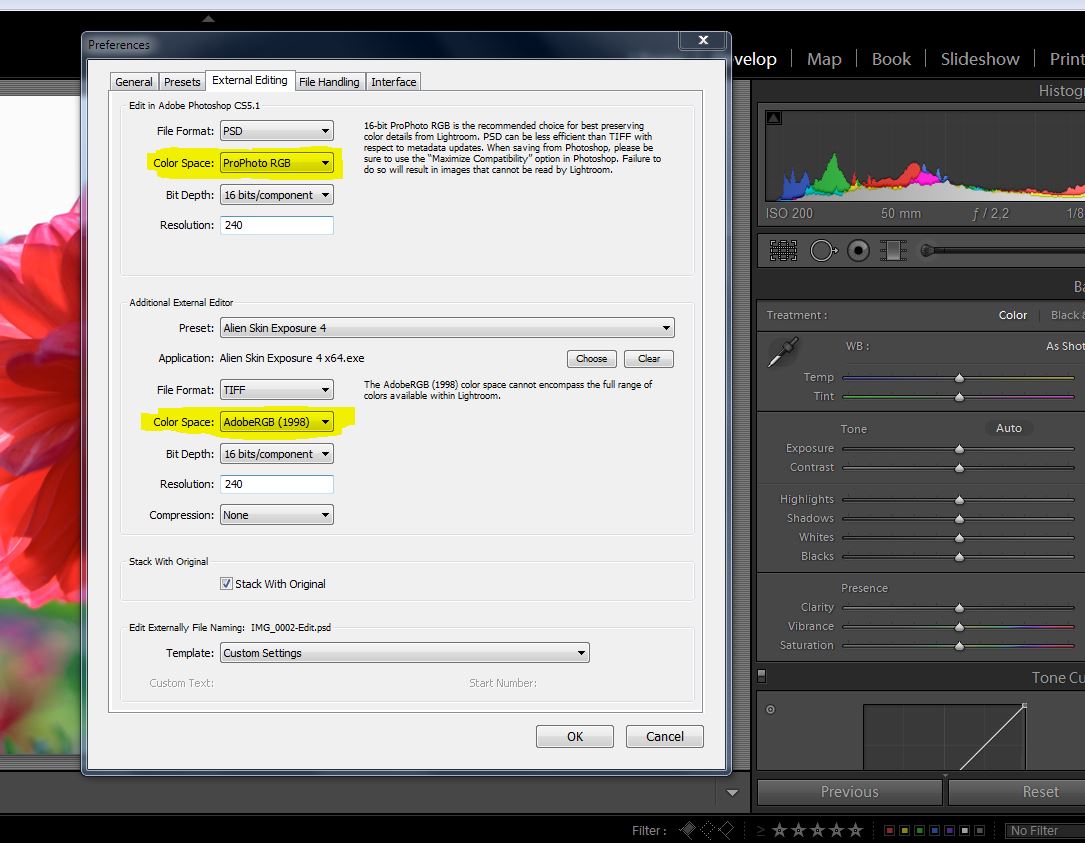

Гуру цвета, подскажите. Когда из лайтрума перехожу для редактирования в плагин, а после в фотошоп или наоборот, то какое цветовое пространство лучше поставить для TIFF файла 16 bit sRGB, adobe RGB или? Конечная цель, экспорт из лайтрума в JPG с профилем sRGB. Имеет ли смысл, в таком случае, редактировать файл в более широком цветовом пространстве, в нескольких плагинах и в фотошопе по очереди? Из всего прочтённого выше, я сделал вывод, что стоит RAW превращать в TIFF с профилем pro FOTO RGB, так как он самый широкий, и при многочисленных изменениях в плагинах и в фотошопе, будет меньшая вероятность получить артефакты, клипинги и т.п. Или я ошибаюсь?
Забыл дописать, работаю на мониторе e-IPS семейства простейших, Dell UltraSharp U2311H, 100% охват гаммы sRGB.
Рабочее пространства Лайтрума - ProPhoto RGB, и поменять Вы его не можете (в отличие от ACR). По этой причине все, что Вы делаете в Лайтруме, нужно (и приходится) делать в его родном пространстве. Но при этом нужно следить, чтобы цвета не выходили за пределы sRGB (раз целевое пространство такое), для этого в четвертом Лайтруме имеется proof, в котором можете задать симулируемый цветовой профиль и посмотреть, не вышли ли за пределы sRGB. Чтобы при конвертации в узкое конечное пространство не было потерь, нужно не цветовые профили задавать, а следить, чтобы своими действиями не вышли из гамута sRGB, не допуская появления слишком ярких цветов. Проверять это нужно после каждой рискованной операции и в случае выхода за границы sRGB эту операцию вовремя отменять или ослаблять ее действие.
16 бит tiff - это обязательно.
Что касается того, какой профиль задавать при выходе из Лайтрума в Фотошоп, то в свете сказанного выше, тоже понятно, что при этом будете менять профиль файла с ProPhoto RGB (то есть с рабочего профиля Лайтрума) на тот, который стоит в Фотошопе в качестве фотошопного рабочего цветового пространства. Лучше не менять, т.к. при каждой конвертации профиля происходят потери. Если картинка в Лайтруме не получила ярких цветов, не содержащихся в sRGB, то при перемещении ее в Фотошоп никаких потерь не будет. Они будут только в том случае, если в Фотошопном рабочем пространстве не нашлось цветов, которые картинка получила в Лайтруме (эти цвета обрежутся, о чем сообщит гистограмма). Иными словами, раз конвертируете в лайтруме, то в фотошопе тоже нужно ставить ProPhoto RGB и конвертировать картинку в sRGB уже на самом завершающем этапе работы.

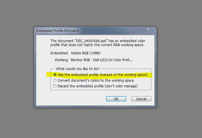

Я именно об этих установках лайтрума спрашивал.
Что там поставить, получается лучше ProFoto RGB, так как оно самое широкое, и у нас ничего не изменится в созданном TIFF файле, во время перехода из RAW лайтрума в фотошоп, например? А в фотошопе, получается, нужно ответить как на второй картинке, при открытии этого тиффа, чтобы фотошоп так же работал, опираясь на встроенный в тифф профиль? А когда я всё зделаю с этим тиффом в фотошопе и плагинах, то тогда конвертировать его в sRGB Jpeg используя soft proof лайтрума. Или я ошибаюсь? Хочу до конца это понять. Только вот ещё что интересно, поймут ли плагины тифф с ProFoto RGB, и не сконвертируют ли в своё рабочее пространство. Но это не трудно проверить, в принципе.
