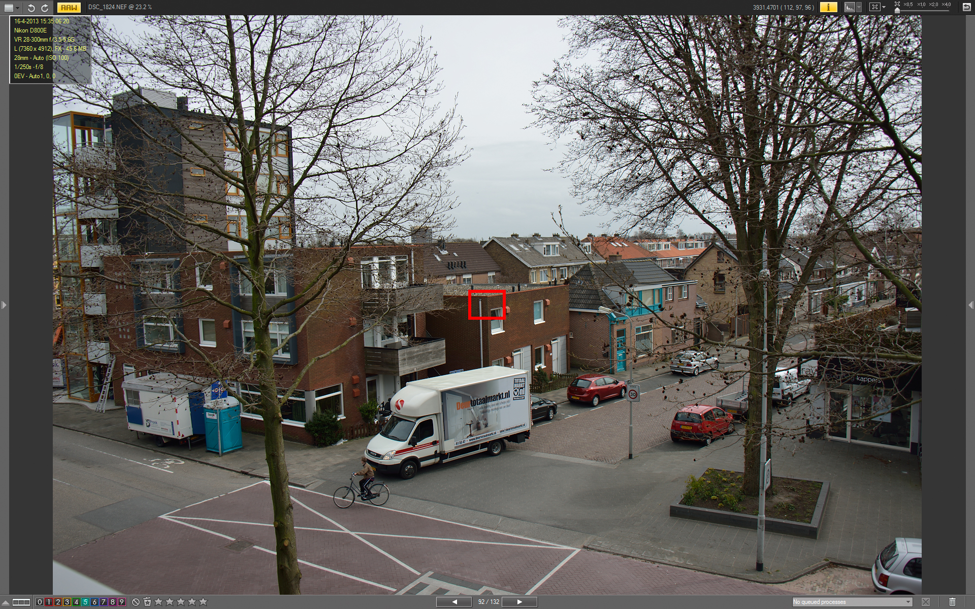

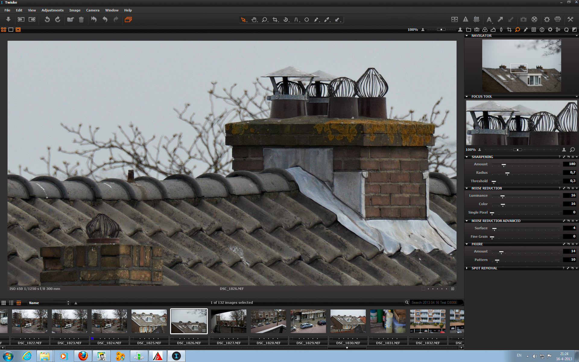

Как и обещала, 300 мм (100% кроп) на 28-300, NEF, открытый в С1 с дефолтной резкостью, правда, радиус резкости немного уменьшила. ИСО 450, т.е. не базовое на Ешке:
Расстояние до этих труб... метров 80, наверно, вот они видны на этом снимке (28 мм) на дальней серой крыше:
Снимала, разумеется, с рук без всякой опоры.
Считаю, что вполне достойная резкость для такого гиперзума.

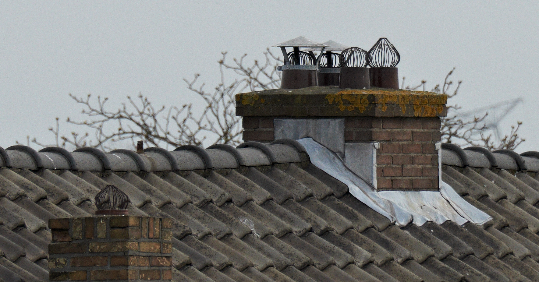

А так выглядит отконвертированный JPG, тот же фрагмент. Шумы специально не давила, чтобы не портить детальки. По клику картинка откроется в полный размер.
Сухой остаток: Все объективы хороши по-своему, главное - найти правильную поправку АФ, т.к. все дело в точности попадания фокуса. Малейшее смещение на метр (при съемке с 80 метров), как резкость заметно падает.

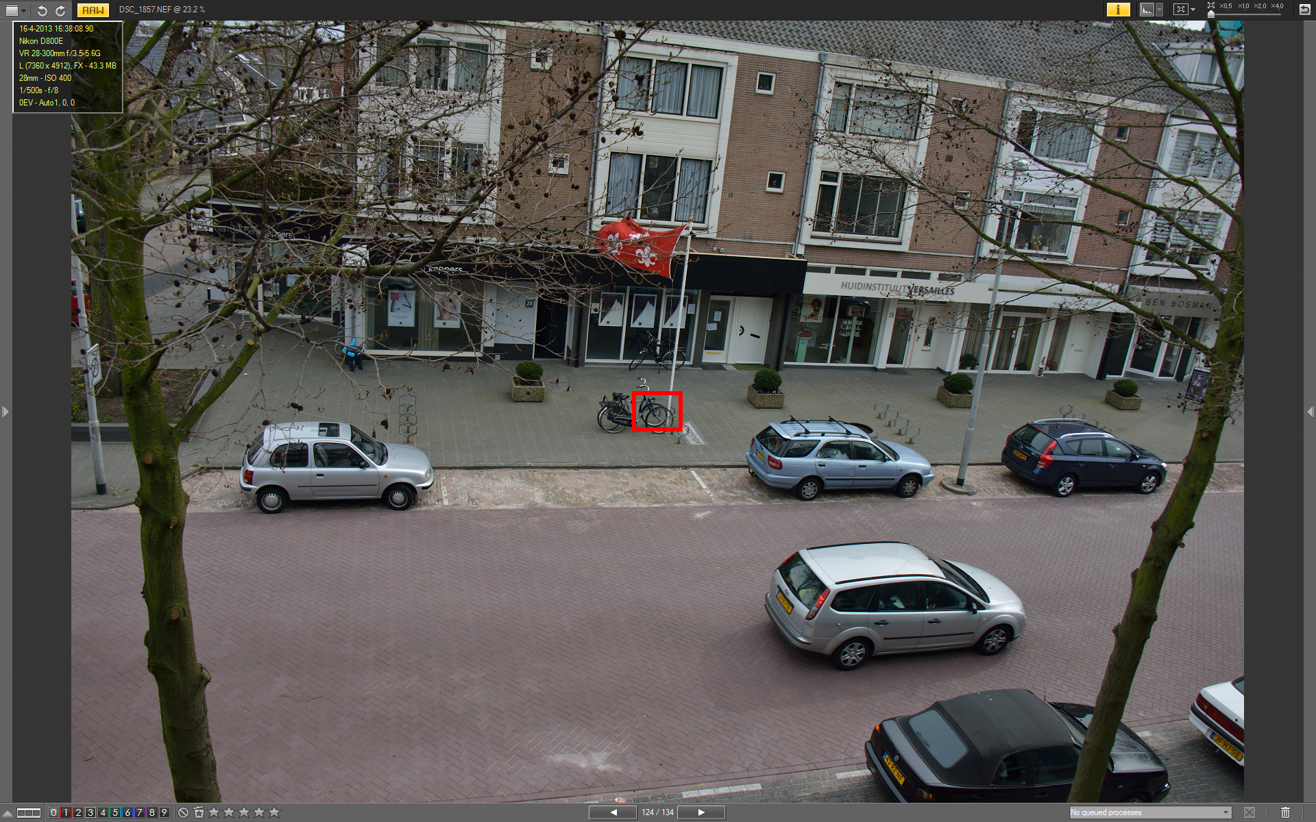

Насколько узка реальная ГРИП на 300 мм даже на диафрагме 8, видно по этой картинке. Очень трудно уцепиться АФ там, где требуется. Здесь я фокусировалась по нижней части переднего велосипеда:
http://img-fotki.yandex.ru/get/6440/133 ... 8a2ce_orig
Фотографировала с балкона, поэтому фокальная плоскость прошла под углом, почти параллельно мостовой.
Расстояние - метров двадцать, велосипеды стоят так:
