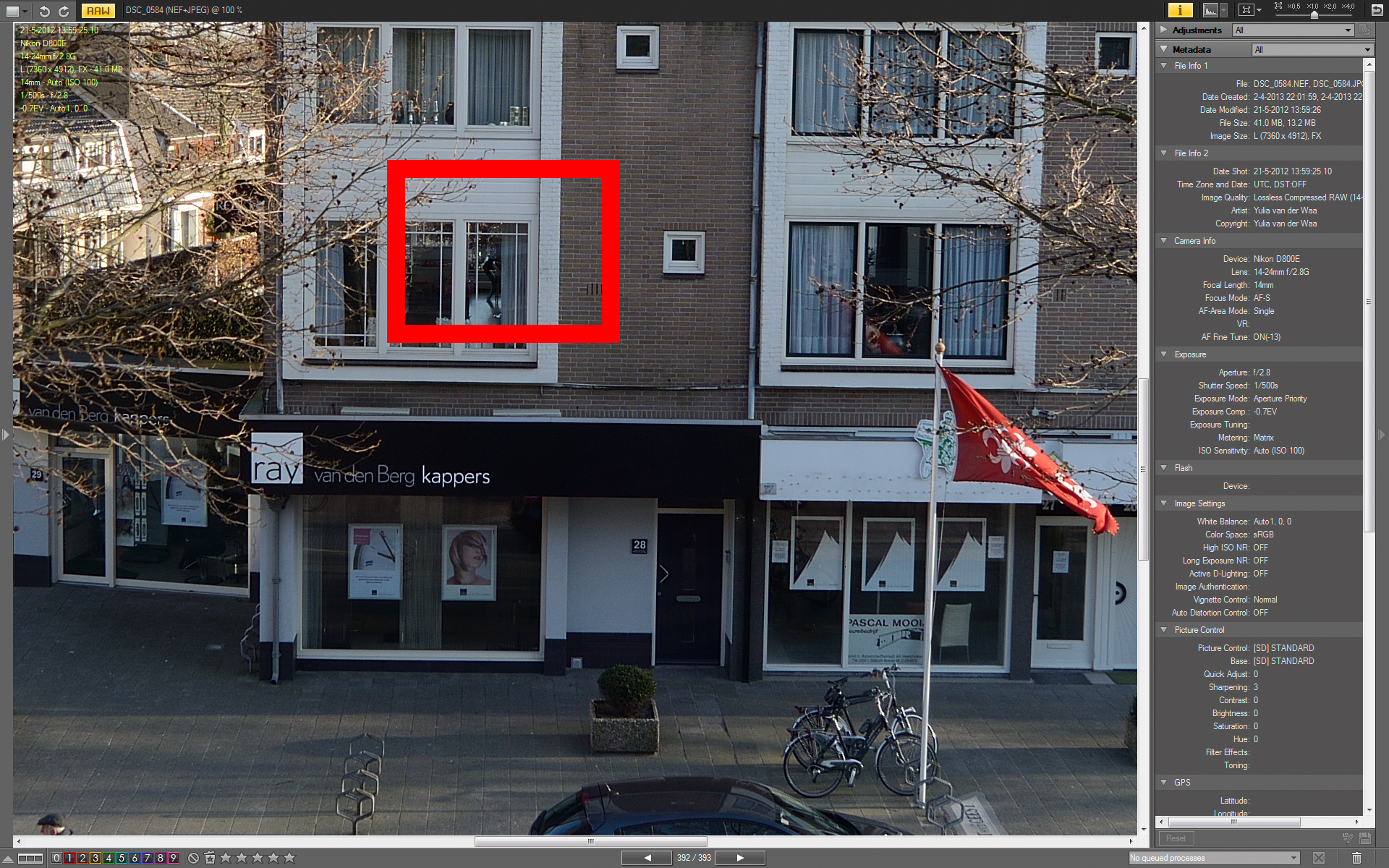

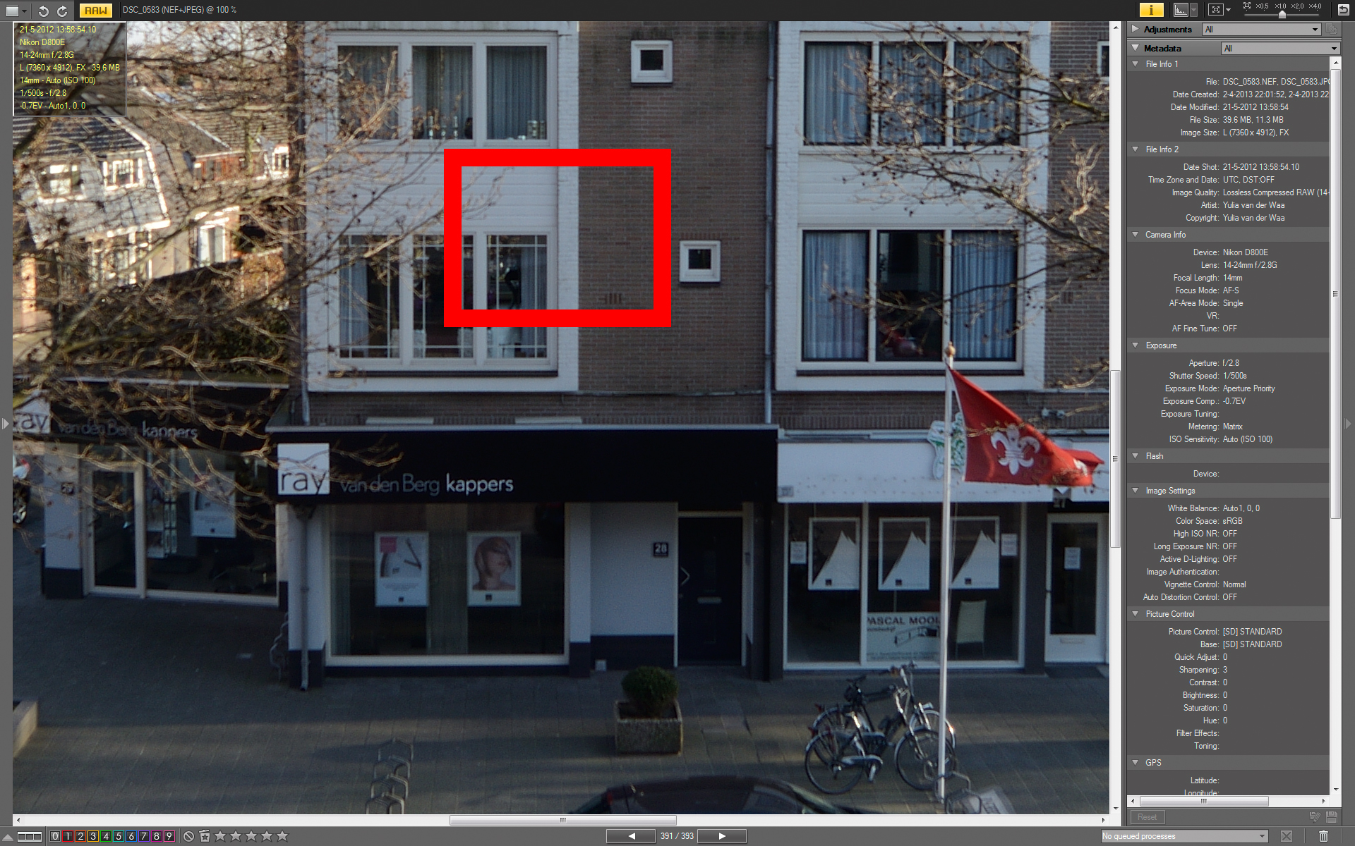

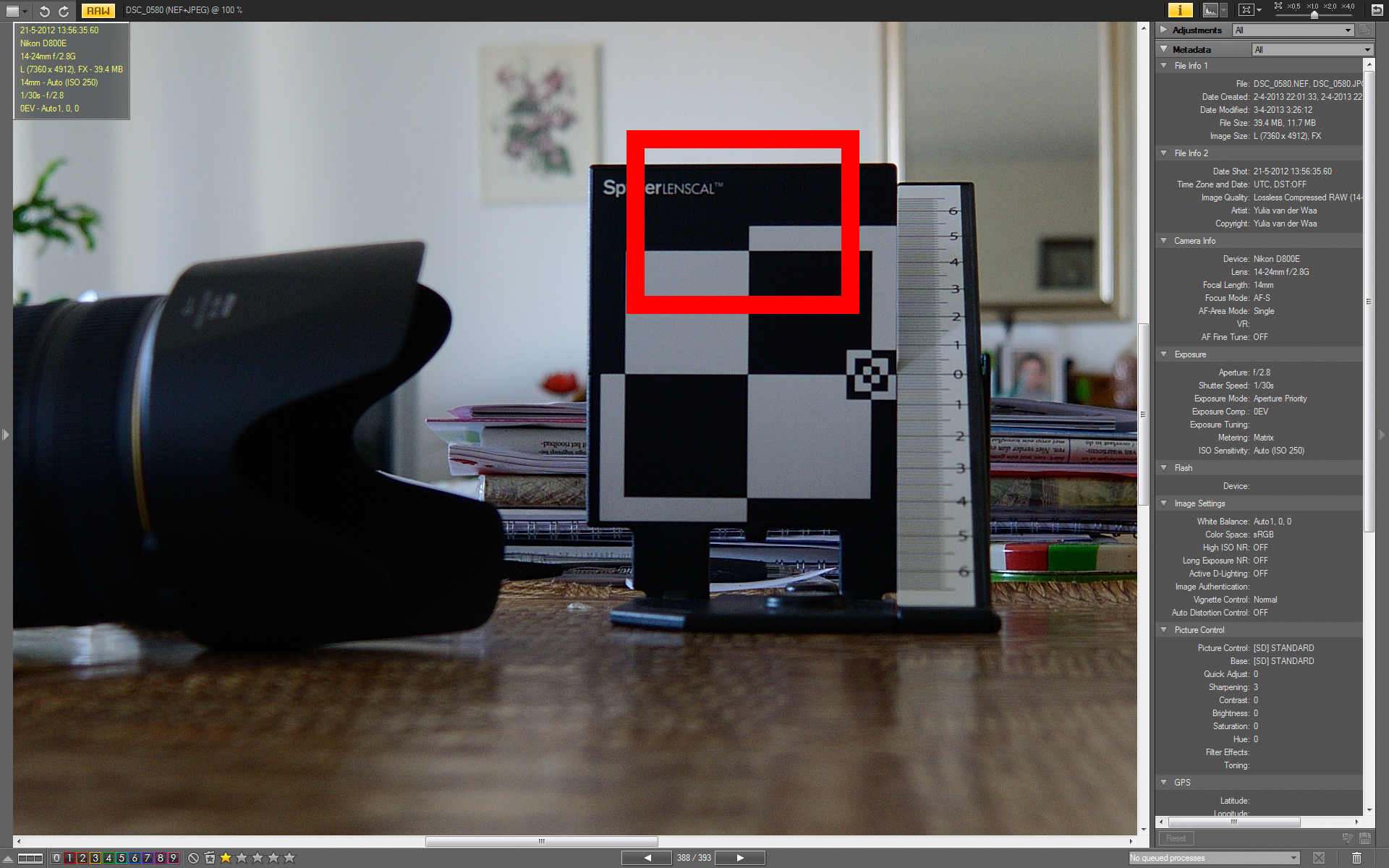

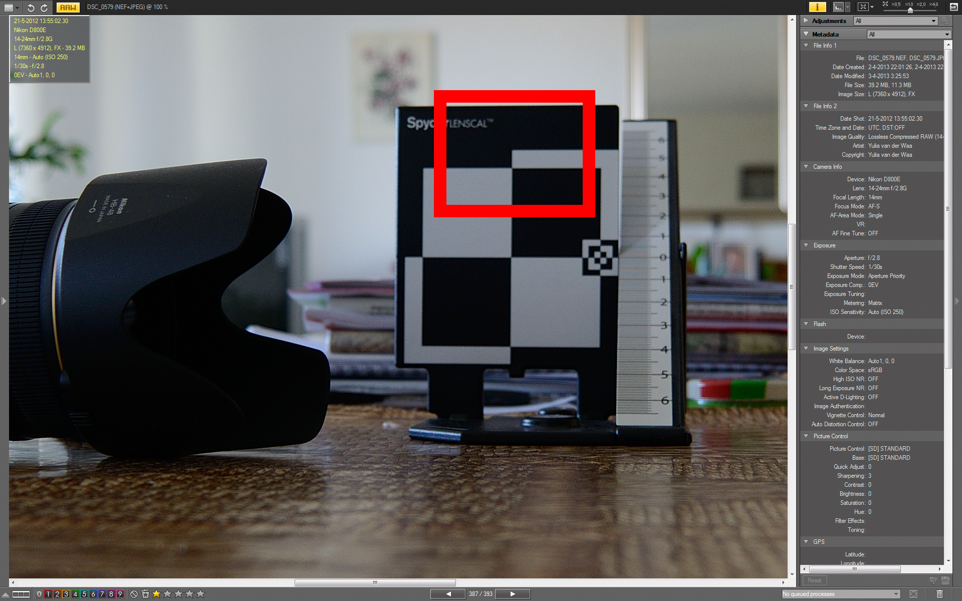

Вопрос Никону уже задан, ждем-с smile Ох, как они меня должны ненавидеть.. Написала им краткое вежливое письмо, поблагодарила за помощь с Ешкой и 24-70, и задала новый вопрос, приложив вот такие файлы, снимки сделанные подряд, просила их прокомментировать и ответить на вопрос, что можно сделать в этой ситуации smile
100% кроп без поправки (на 14 мм)
100% кроп с поправкой -13.
