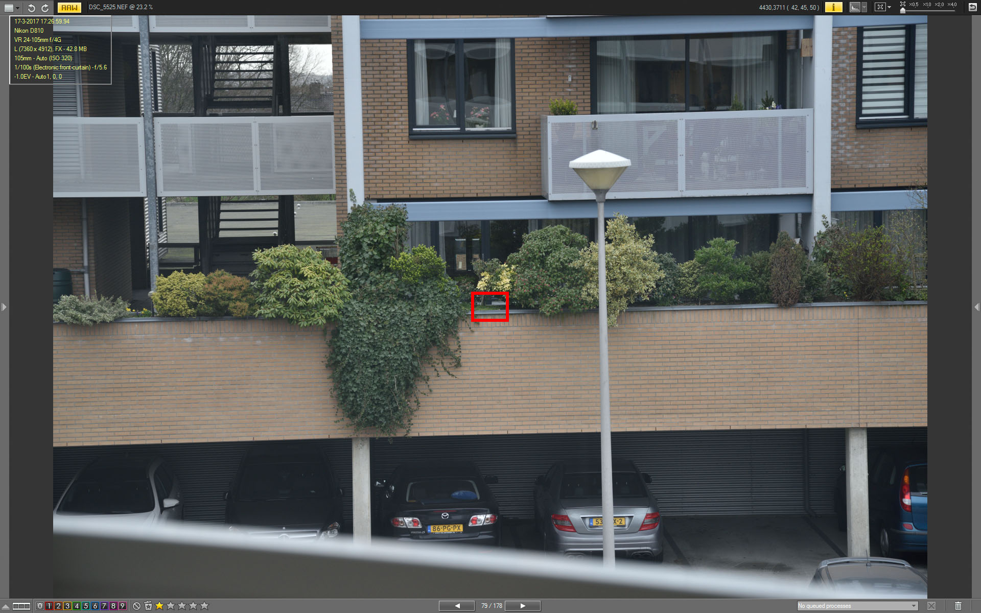

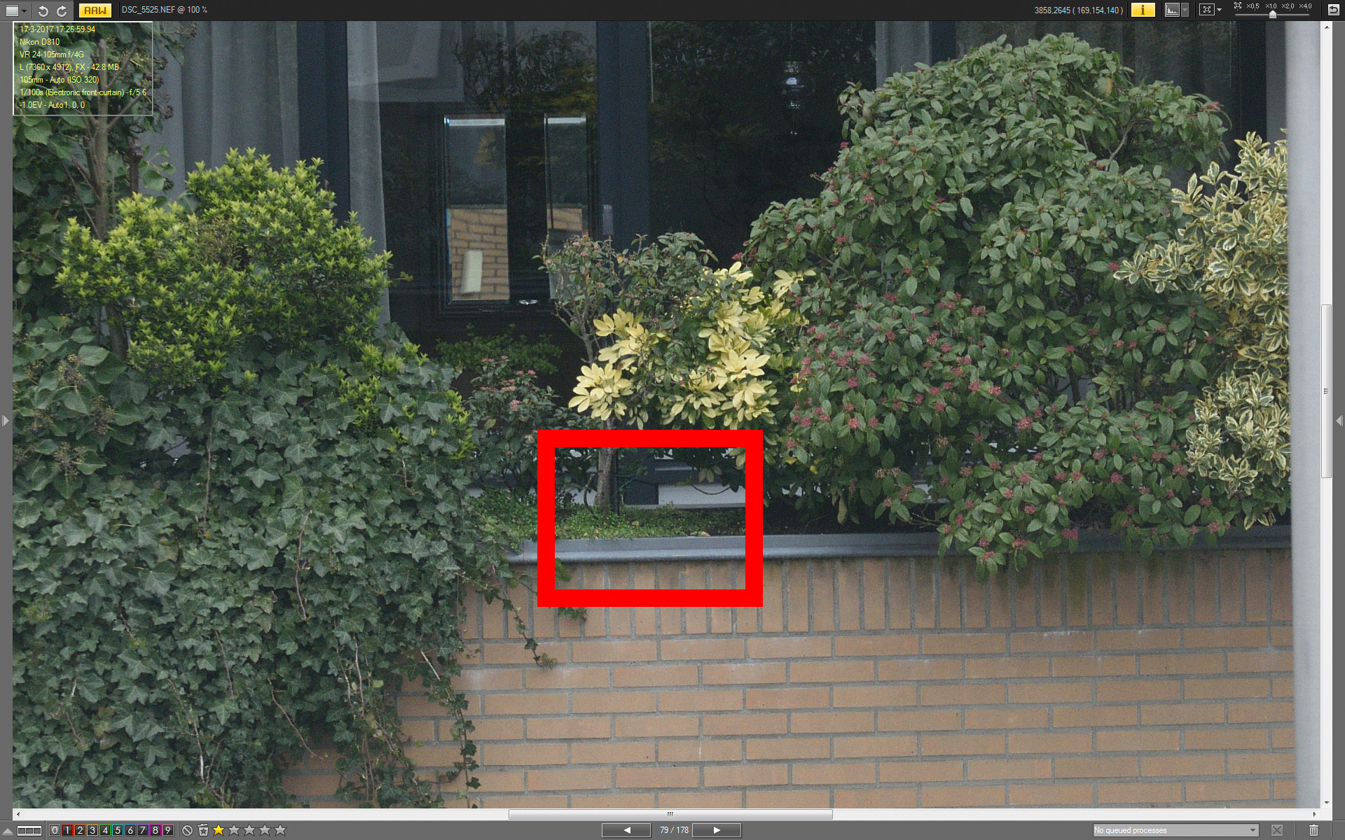

Чтобы было совсем понятно, показываю на примере. 105 мм, на вся левая половина при фокусировке на дальнее кажется как будто смазанной в горизонтальном направлении, будто с шевеленкой снято, при этом фокус где-то на очень дальнем ЗП.
Центр:

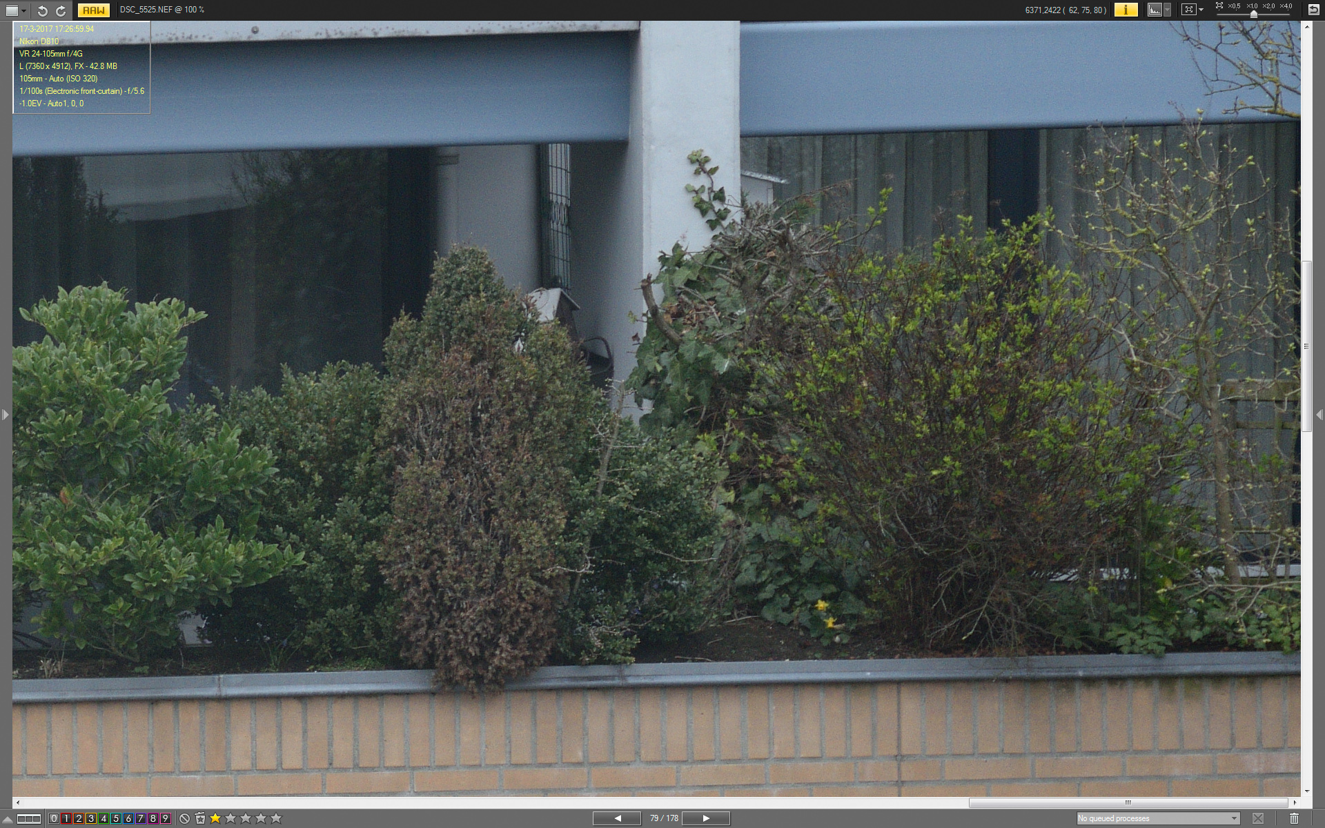

Правый край (очень прилично выглядит), хотя здесь имеется небольшой ФФ.

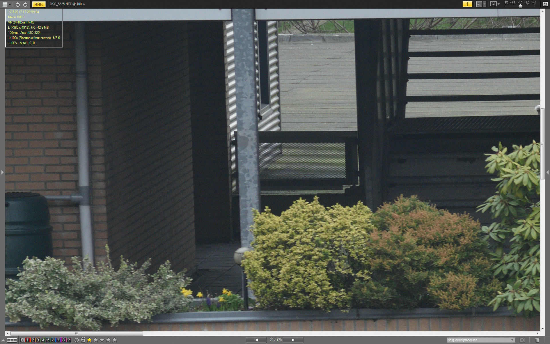

Левый край (с таким вот артефактом), на ЗП вдали виднеются кусты, они в ста метрах от точки съемки, но вполне хорошо видны, хотя должны были бы в хлам размыться.
Если снимать с близкого расстояния, то это совсем незаметно, а на пейзаже - просто беда.

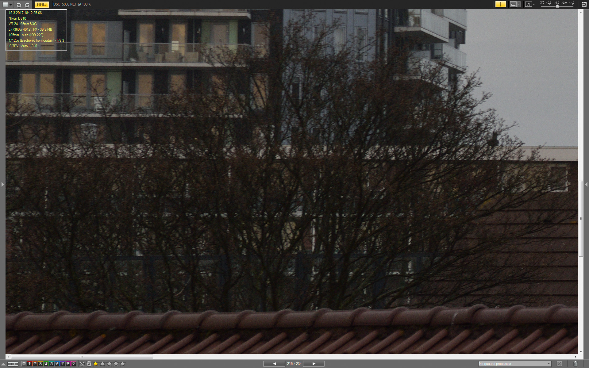

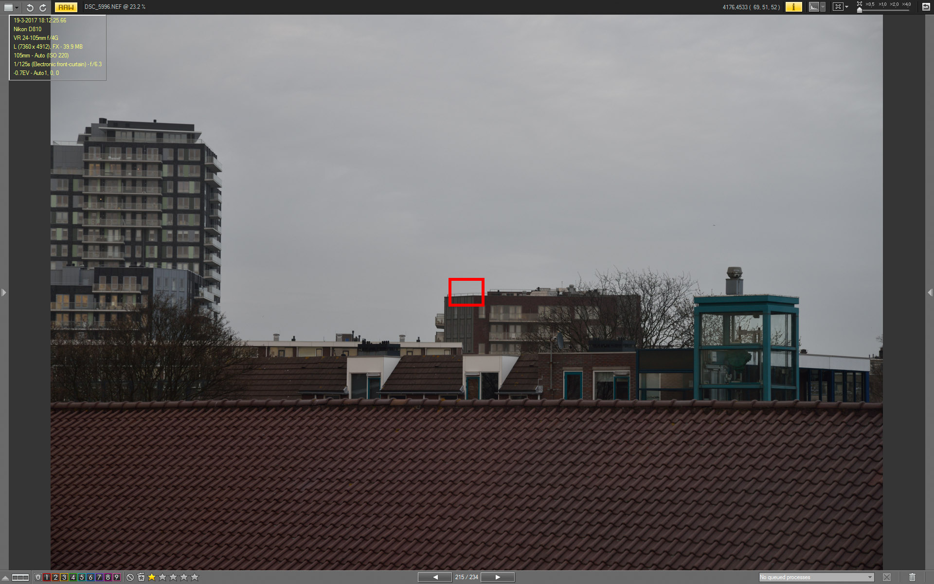

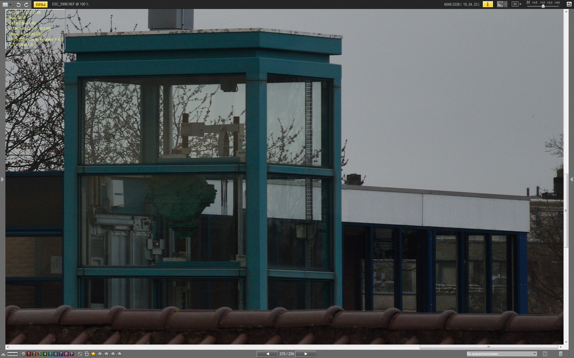

Ну или так, тоже 105 мм. Слева вообще нигде резкости нет, т.к. фокусировалась на дальнее (там зона резкости ушла за бесконечность, т.е. за плоскость матрицы). Голубая шахта лифта находится на том же расстоянии, что и дерево слева.
Центр
Правый край
Безобразный левый

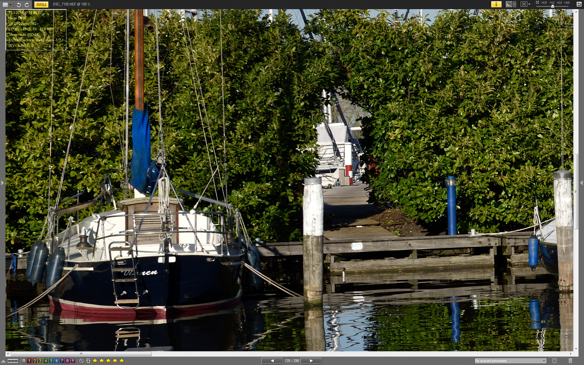

При этом на других ФР, наоборот, левый край очень хороший, а правый так себе. Например, вот левый край на 40 мм
