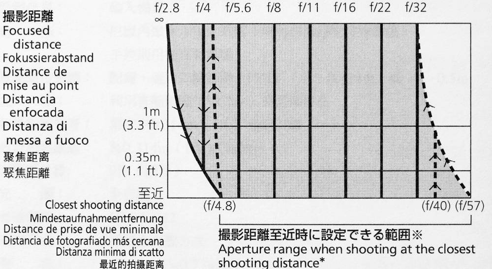

Alexander Solov'ev писал(а): Вс мар 13, 2011 08:39
...столкнулся со след. проблемой: если объект съемки находится на приличном расстоянии от камеры, то минимально возможная диафрагма 2.8... как и должно быть, а если объект съемки находится на расстоянии 30-40 см., то 2.8 выставить невозможно - хоть ты тресни. Либо 3, либо 3.2. Так и должно быть или это какая-либо проблема?
Если есть описание к AF-S NIKKOR 105mm f/2.8G Micro VR, то можно прочитать там.
Если нет, то вот зависимость...
Igor Nikonovich
