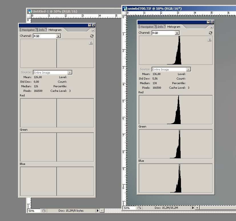

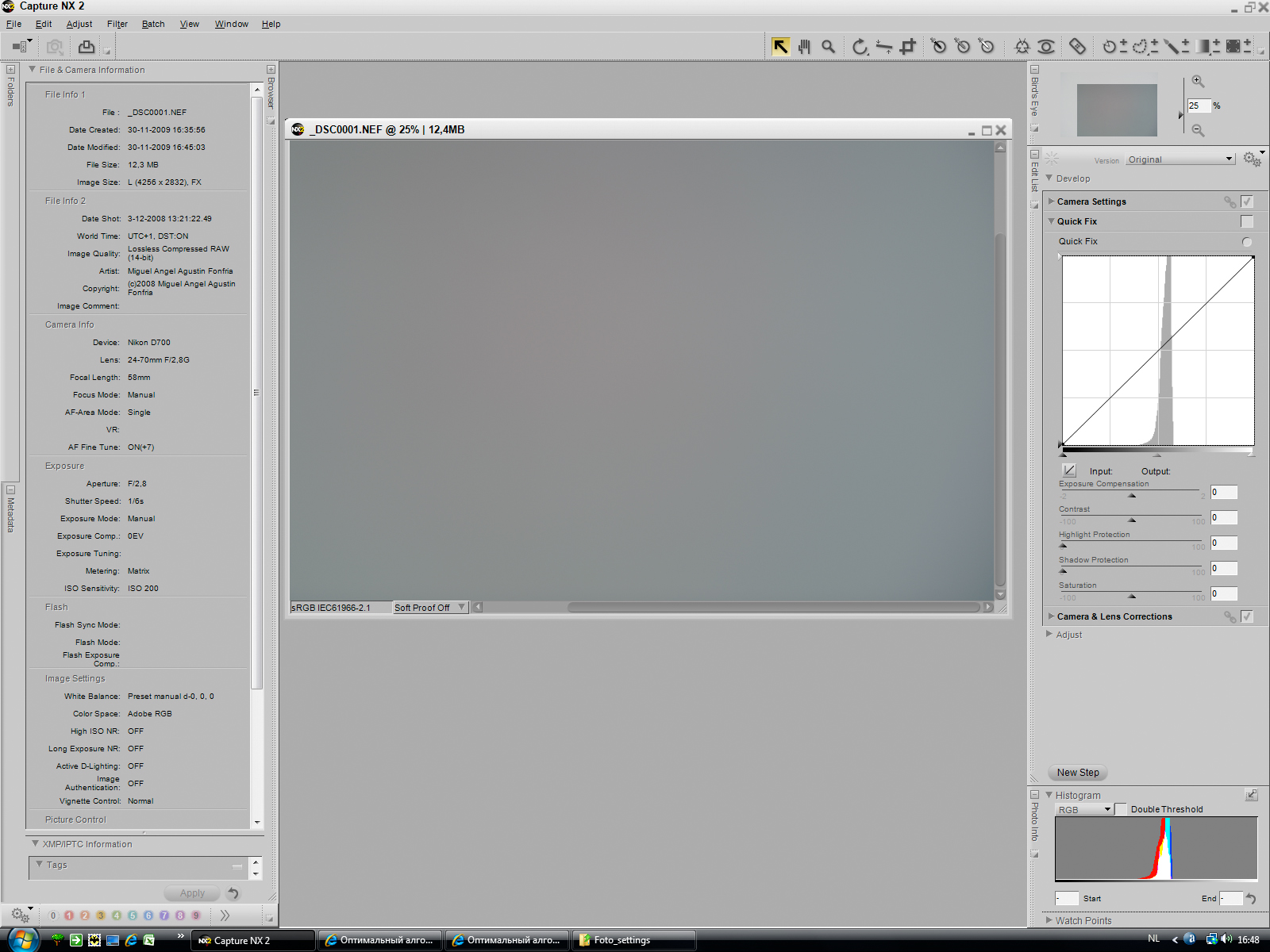

Контроль посредством гистограмм полученного изображения основывается на обработке результатов внутрикамерного jpeg. Не важно - uniWB или иной ББ.
Как раз таки важно - uniWB или иной ББ.
UniWB показывает гистограмму аналогичную RAW, т.к. приводит коэффициенты усиления всех каналов к 1. Если такая гистограмма максимально прижата вправо вряд ли у вас останется запас в светах порядка 2 EV.

awam писал(а): Как раз таки важно - uniWB или иной ББ.
Абсолютно верно. При фотографировании в ЮниББ, когда мы загоняем гистограмму самого сильного канала в правый угол (но не допуская при этом пересветов), на экранчике камеры мы видим истинную гистограмму рава, по крайней мере, момент наступания засвета.
Когда я только начала свои эксперименты, этот вопрос больше всего меня волновал: а что же я вижу на экранчике, когда использую ЮниББ - истинную гистограмму, или из имеющегося рава еще можно вытащить пару стопов по светам, как раньше. Оказалось, что истинную. Т.е. даже малейший пересвет в сильном канале (если смотреть по экранчику) уже никак не вытаскивается, никакими отрицательными экспокоррекциями в конвертере. Дырка остается дыркой (в данном канале).
Запас по светам при нормальном ББ связан с тем, что растягиваются слабые каналы (в соответствии с коэффициентами ББ). Когда они растягиваются, увеличивается яркость снимка - т.е. на экранчике в нормальном ББ мы видим уже эту восстановленную яркость, именно ее отражает камерная гитограмма, предупреждая о засветах (которых реально в каналах еще нет).
Когда снимаем с фильтром, то экспозиция увеличивается за счет дополнительного экспонирования слабых каналов - вот куда уходит запас по светам. Это не запас по светам, это всего лишь выравнивание экспозиции каналов. Чем лучше фильтр выравнивает каналы, тем меньше запаса по светам имеем. Я так думаю, хотя могу и ошибиться.
И попутно такая мысль: если снимаем в нормальном ББ на пределе пересвета в самом сильном канале (для рава), при этом джипег сильно пересвечен. Тогда для восстановления светов достаточно (уже в конвертере) задать в качестве ББ UniWb, не трогая экспокоррекцию - и пересветы сразу пропадут. Пока это на правах гипотезы smile Хотя известно, что внутрикамерный конвертер поднимает экспозицию на один стоп. Только за счет чего? За счет увеличения экспозиции всех каналов или отдельных (слабых) ?
ЗЫ Чтобы задать ЮниББ в конвертере, нужно посмотреть величины коэффициентов ББ в EXIF данного снимка. И использовать их (обратные ?) величины (в CNX2).
Можете бросить в меня камень, но на своём D200 вижу, что яркостная гистограмма практически соответствует гистограмме зелёного канала. Если к примеру красный уже у правого края, а зелёный на 2\3 левее (гистограмма jpeg), то гистограмма яркости показывает недоэкспозицию в 2\3. Кстати, рылся в своих снимках, хотел посмотреть в каких сюжетах зелёный может отставать от красного или синего каналов. Смотрел и красные закаты и хмурое туманное утро, но так и не нашёл таких сюжетов. Может нет у меня ничего экстремального, а может просто матрица D200 по другому реагирует на свет?

Cпециально закачала по указанной Вами ссылке и проверила: там лежит NEF, и у него ББ, который соответстует UniWb для Д700 (12.3 мб). Думаю, что у Вас возникли проблемы со скачиванием. Или для скачиваемого файла поставили расширение Tiff - вот он и получился маленьким и куцим.
Если сомневаетесь, то установите этот ББ в свою камеру, сделайте любой кадр и проверьте его коэффициенты ББ, они будут очень близки к единице.
Вот он, открытый в CNX2:
Инструкцию по установке этого ББ в свою камеру читайте на странице 150 руководства.
