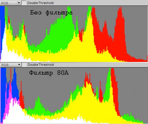

Вот гистограммы (в UniWb) для картинок с синим фильтром и без него. Сразу видно, то экспозиции красного и зеленого канала почти сравнялись, а гистограмма синего немного вылезла из левого угла, где она была почти похоронена:

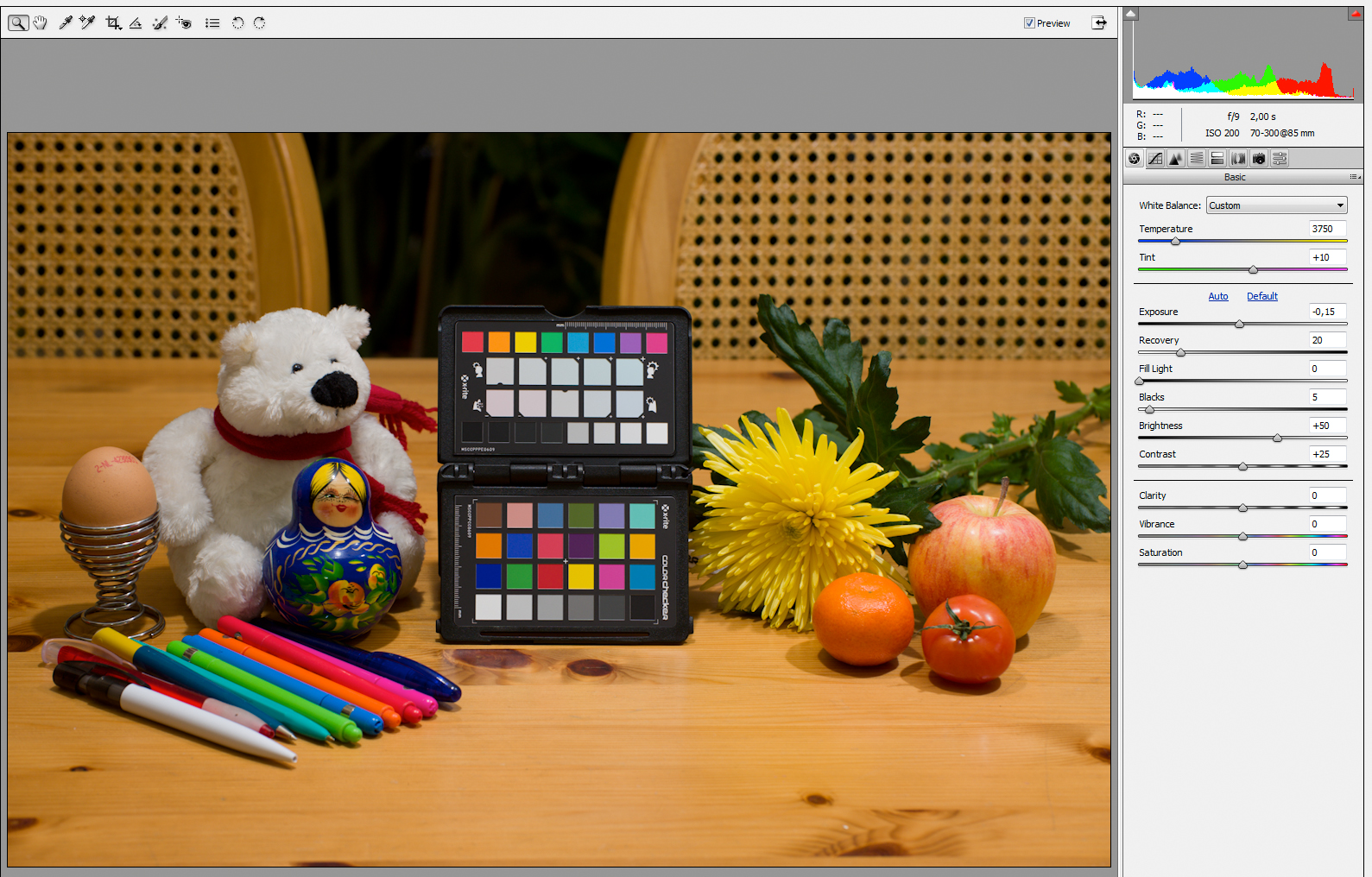

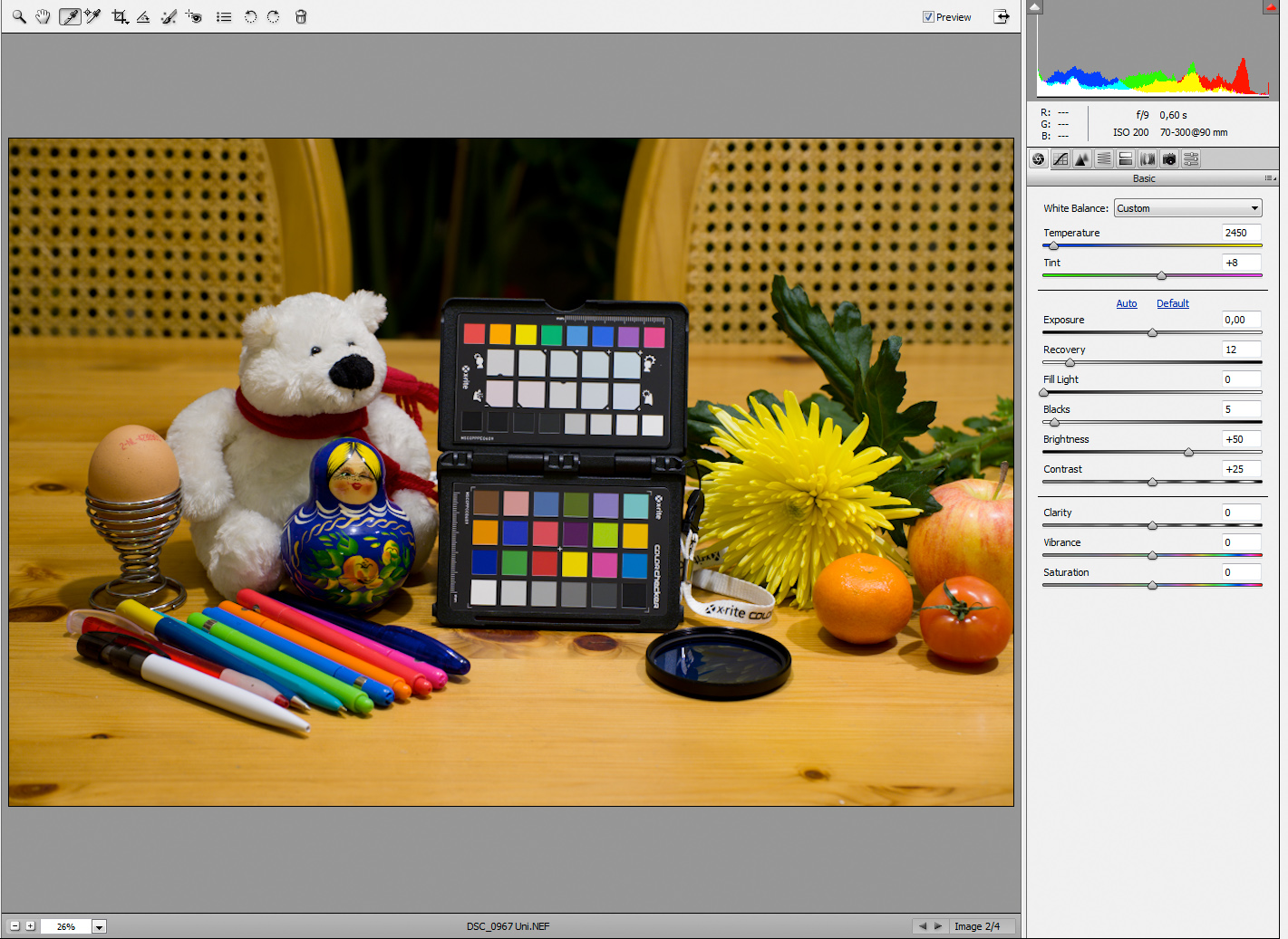

И теперь картинки, полученные в ACR с установкой ББ по серому. Можно проверить - все квадратики в нижнем ряду имеют абсолютно нейтральный цвет, т.е. ББ правильный:
Без фильтра:
С фильтром 80А:
В картинке без фильтра присутствует какой-то неестественный лимонный оттенок, а цвета некоторых предметов искажены (если сравнивать с реальностью), а во второй - абсолютно достоверные цвета всего, что там поставлено. И еще провалов в тенях намного меньше, чем в картинке без фильтра (но я тени не вытаскивала). Как ни странно, но синий фильтр сделал картинку теплее, передав атмосферу, которую создает теплый свет лампы над столом. Именно этого тепла и недоставало раньше. В картинке без фильтра больше синего (очень заметно по ручке с желтым кончиком - она скоре зеленая, чем синяя), да и помидорка на картинке с фильтром выглядит аппетитнее, она в самом деле спелая.
